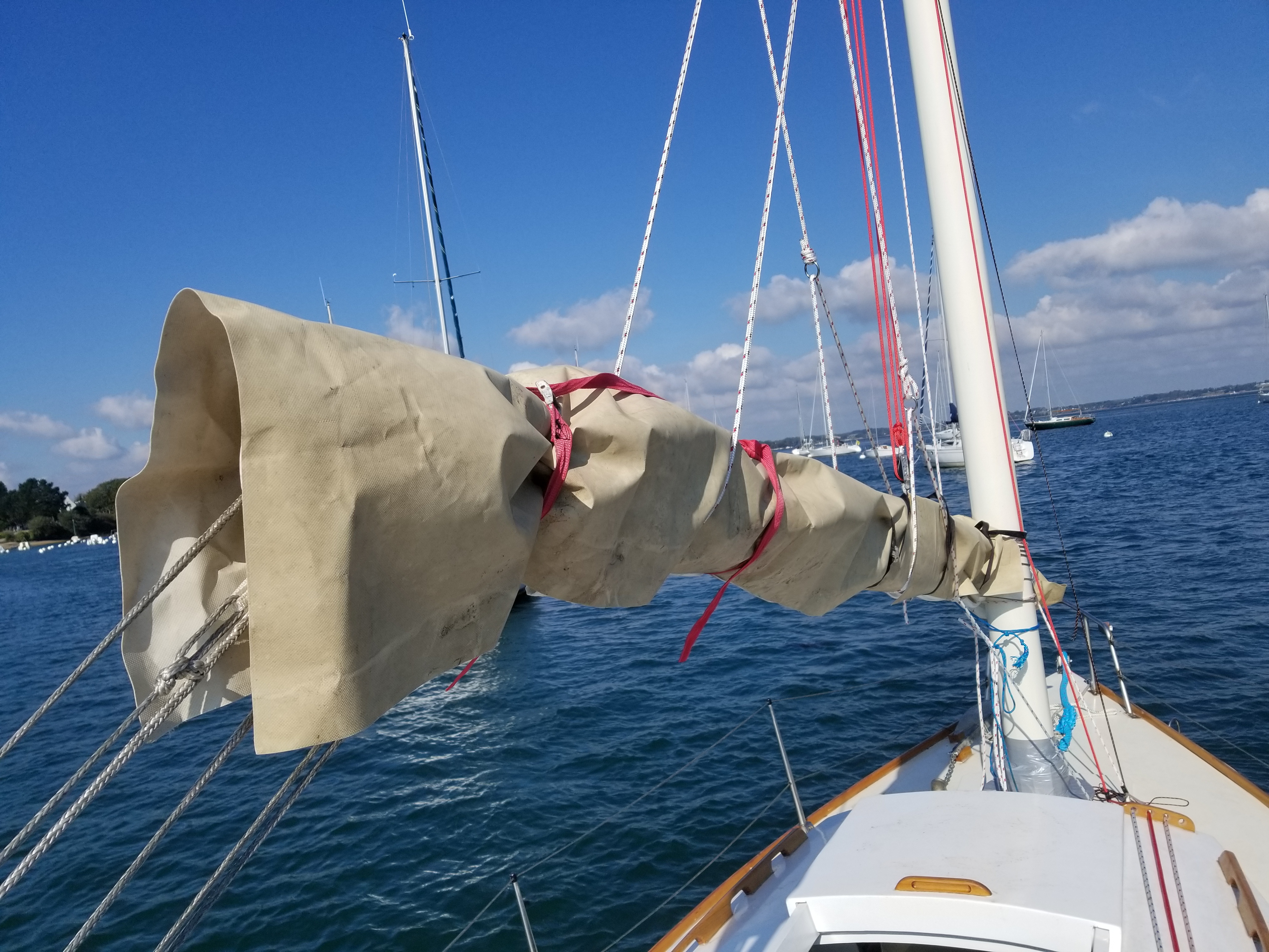

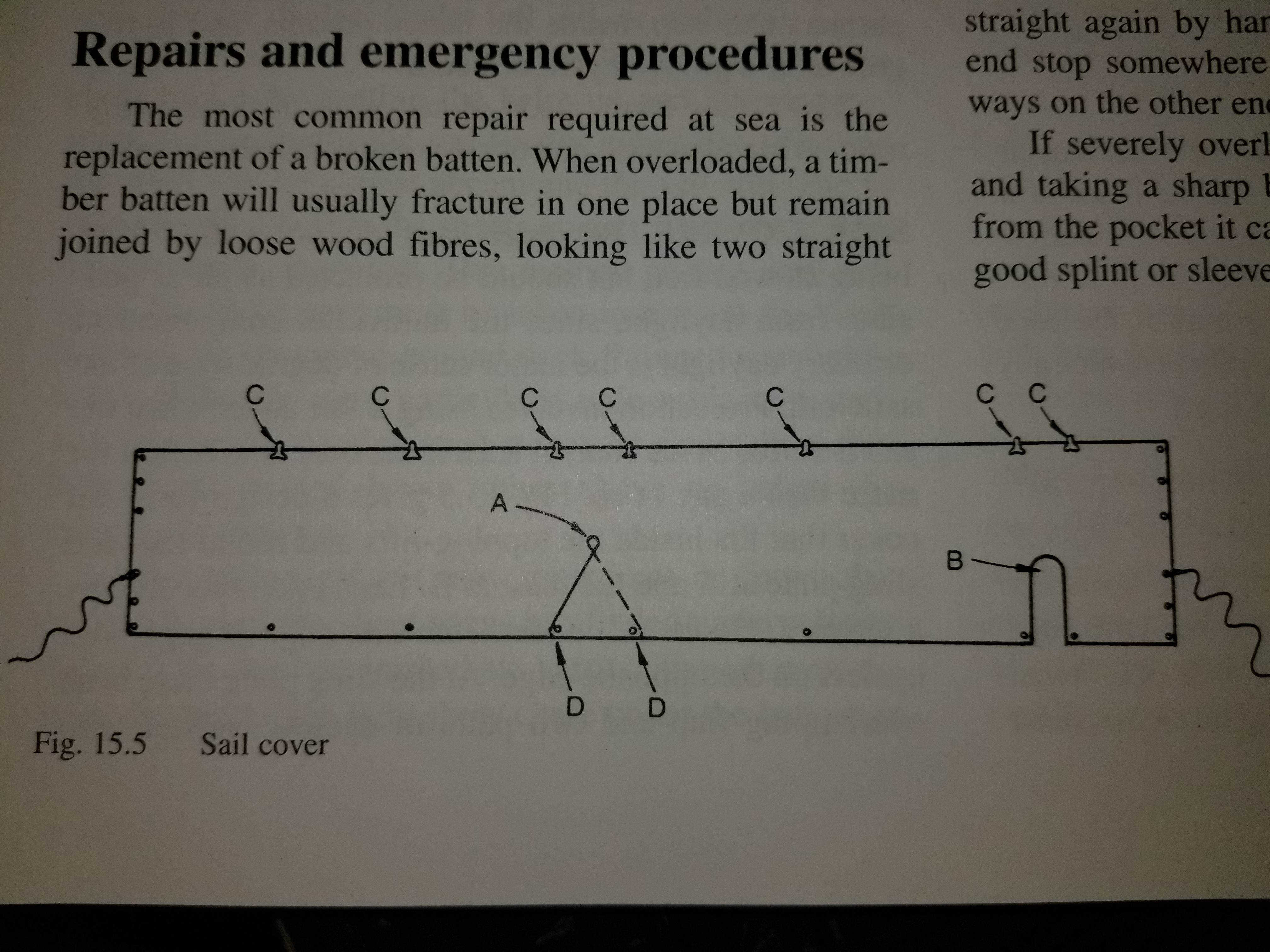

Et pour protéger cette belle voile, il va lui falloir un bon taud. Pour l'instant j'utilise une bâche qui protège bien, mais je vais faire quelque chose de plus pratique.
C'est basé sur la forme préconisée dans le bouquin PJR, ça protège correctement
Reste à trouver le tissu qui va bien, et le système le plus pratique et rapide pour la mise en place.
Pour le tissu, on peut prendre autre chose que du sunbrella ? Et comme attache, laçage, Velcro ? Vu la forme, la fermeture éclair n'est pas utilisable. Si vous avez une idée je suis preneur :smt023

to a écrit : 27 oct. 2021 21:26 Pour le tissu, on peut prendre autre chose que du sunbrella ? Et comme attache, laçage, Velcro ? Vu la forme, la fermeture éclair n'est pas utilisable. Si vous avez une idée je suis preneur :smt023
Pour le tissu, j'avais regardé ça à une époque. Jamais essayé, mais Français et deux fois moins cher que le Sunbrella.
https://www.parasol-forain.fr/toile-au- ... e-152.html
En rouge coque, ce sera bien. :P
Pour l'attache, des rabans en sangle cousus sur le taud.
L'idéal étant de mettre un lazybag au lieu des lazyjacks. C'est moins joli en nav, mais bien plus pratique.
On peut combiner lazyjack et lazybag, le tout est de se creuser un peu les méninges. :smt017
Je dois avoir une quinzaine de lazybag divers et spéciaux à mon actif.
L'utilisation de fermetures éclair est envisageable aussi dans ton cas.
On peut se pencher sur ton problème si tu veux, histoire de continuer à innover dans ton monde des Junkies :smt033 .
Mais pas avant la fin de l'hiver pour cause de mise en jachère de l'atelier de voilerie.
Là je suis occupé à rénover ma maison, et oui dure loi des jeunes retraités à qui l' Amirauté défini maintenant chaque minute de sa vie.
Sans doute pour éviter que je passe mon oisiveté naissante au bistro ? :oops:
En attendant :tchin:
Et pourquoi pas un lazy bag comme sur l'aquila ? et comme proposé par padélis ?
C'est très pratique. Pense également à pouvoir fermer l'extrémité AR par un autre sac que tu rajoutes et aussi sur l'avant. J'ai eu la désagréable surprise de voir que des oiseaux avaient passé une partie de l'hiver en bout de bôme, à l'abri.
sur le bateau d' un copain, il y a un étui comme sur le plan de padélis , fermé sous le gui par des garcettes passant dans des oeillets tous les 50 cm ; le problème est la drisse de corne, dont il faut démonter le palan pour le fixer en bout de gui pour pouvoir placer l' étui ; lorsque' on affale, on paumoie (!) la voile ( il faut être au moins 2 , un qui paumoiet et un aux drisses) , ensuite on rabante, ensuite on déplace le palan , on retend drisse/écoute , on place l' étui , on lace l' étui ... pour ton système, on voit que tu as plusieurs drisses le long de ta vergue, c 'est merdique pour placer un étui , ne peux tu pas de la même façon que j' expose, déplacer tes drisses ? sinon il faut un étui avec des "découpes+velcro" pour les drisses ?
pour le tissu , j' ai acheté de la bâche à stores ( déperlant garanti pluie / soleil / extérieur résistant ) , 25 ou 30 euros le mètre en 3m de large ; il y avait aussi du 1,50m à 15 euro
Je ne suis pas fana des lazybags personnellement. C'est lourd et disgracieux, c'est de la prise au vent inutile et l'humidité a tendance à s'y accumuler.
Je préfère de loin une simple housse avec des découpes/rabats/ vecro pour les drisses et les lazyjacks et des garcettes pour le dessous; L'air y circule librement et au moins on n'a pas ce machin qui pendouille quand on navigue. Quant à la mettre et la retirer, c'est deux minutes chrono. D'autant que là, même pas besoin de ferler la voile! :mrgreen:
