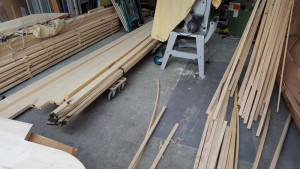

1er aout : collage
2 aout, 3 aout etc. collage :
7 aout : les 4 planches terminées, ça tient tout juste dans le garage...
Certaines planches en 3 morceaux, d'autres en 2, 10 bouts de bois au total pour "la caisse".
