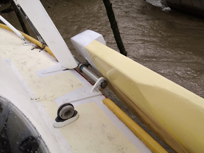

Il y a quoi, sous le pont à cet endroit là ? Une caisse contenant la chaîne? Comment on s'en sert ? C'est un tube en acier (pas pensé à m'en assurer sur le moment) ?
En voyant de mes yeux cette articulation, je pense avoir compris un truc mais ouvre une autre interrogation.
Il me semble peu probable que cette articulation donne un angle d'attaque précis à la dérive qu'elle porte, elle ne semble pas être faite pour ça. L'anneau qui relie la dérive à la tige inox en est incapable, il faudrait un tube. Quelque chose de bien plus allongé. Donc c'est bien la bourlingue (Terme adopté définitivement :lol: ) qui donne l'angle à la dérive, et la partie plate à l'extrados (qui n'est pas en profil, quoi) semble bien être faire pour porter dessus. Ca, j'ai compris.
Mais à quoi sert la tige qui pourrait être en inox ? On dirait qu'elle sert à faire coulisser l'anneau qui la relie à la dérive. A permettre un ajustement de la dérive dans le sens longitudinal ? Sinon elle pourrait être nettement plus courte, je crois.

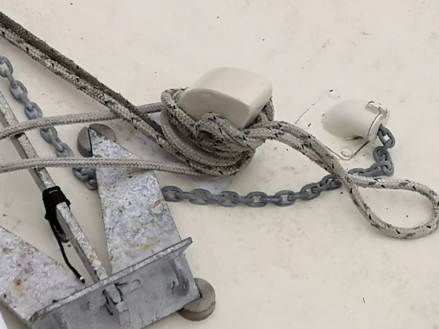

L'écubier à chaine est en inox, fabrication maison bien-sûr et la chaine tombe dans un sac en caoutchouc pendu dessous. (maison aussi, fait avec un vieux matelas pneumatique.) Pour s'en servir, on sort la quantité de chaine nécessaire sur le pont et on fait une biture: On dispose la chaine en zig-zag sur le pont, d'où l'expression. Comme ça, quand on mouille, la chaine file librement et on peut contrôler avec le pied.Quand on remonte, la chaine redescend naturellement sous le pont par gravité. Des fois, ça m...
Concernant le système de dérive: L'angle de la bourlingue est de 2.5° par rapport à l'axe et c'est ce qui oriente la dérive dont tu n'as peut-être pas noté que le pivot est déporté sur l'avant.
C'est bien la partie profilée qui porte sur la bourlingue et en position basse, et malgré ça, ça ne bouge pas.
La barre sur laquelle est pris l'anneau de la dérive était sûrement une possibilité de réglage. Quand j'ai refait les articulations en inox, je n'ai pas voulu la raccourcir pour ne pas avoir à refaire les renforts à l'intérieur.

wedell a écrit : 02 août 2021 15:09...dont tu n'as peut-être pas noté que le pivot est déporté sur l'avant.
Oui, c'est une caractéristique commune des bateaux hollandais et j'ai cru lire ailleurs que c'était pour augmenter le poids derrière et ainsi faciliter la descente dans l'eau. J'ai dû mal comprendre, ça me semble devoir être peu efficace. Ou j'ai mal compris. Peut-être aussi pour s'assurer qu'une majeure partie de la surface de la dérive soit bien en arrière, ce qui doit limiter l'instabilité, les vibrations...
wedell a écrit : 02 août 2021 15:09 C'est bien la partie profilée qui porte sur la bourlingue et en position basse, et malgré ça, ça ne bouge pas.
Bon, j'en conclue qu'il ne faut pas se mettre martel en tête.
