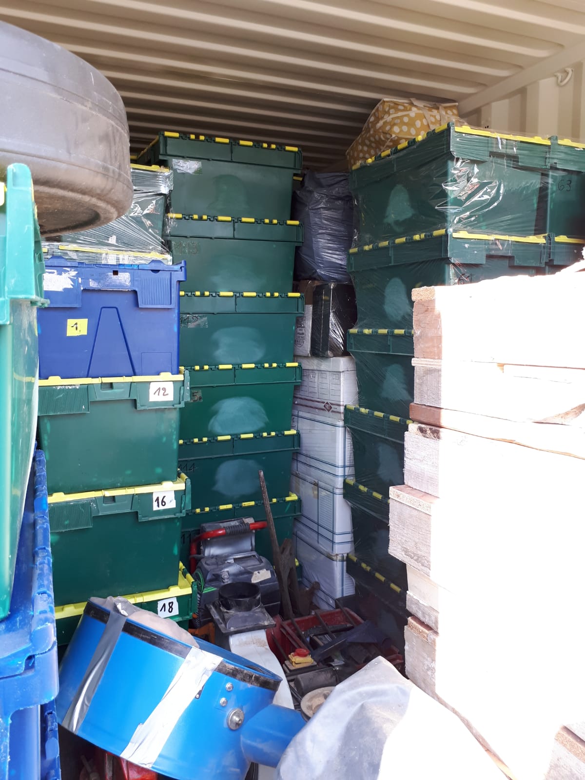

Merci , je te trouve ce là dans la semaine, le temps de retrouver la 162 em caisse du container n.2 du déménagement. ..

Kerieg a écrit : 08 août 2021 13:54 je te trouve ce là dans la semaine, le temps de retrouver la 162 em caisse du container n.2 du déménagement. ..
:D ,N'oublie pas le piolet et la frontale.
Re: Question position centre de poussée
Faut t'encorder. Prend un casque, aussi.
Oh misère :| Je compatis, c'est un vrai bo..el...
Chérie, t'as pas vu mes chaussettes ?
Simple :
Container :1
rangée : A12
Étage : 3
Juste bien refixer le lustre de Tata Yvonne.

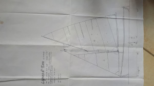

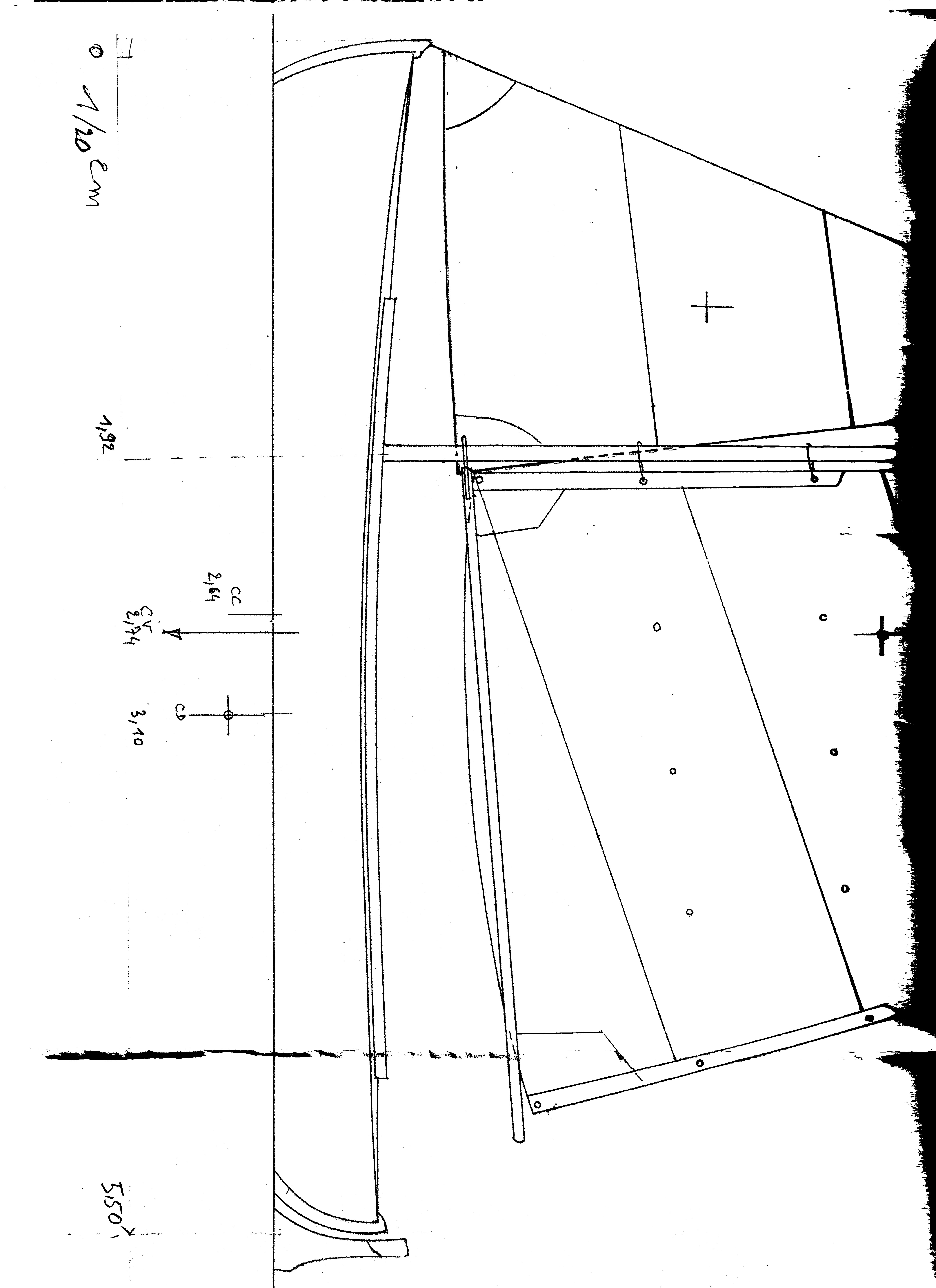

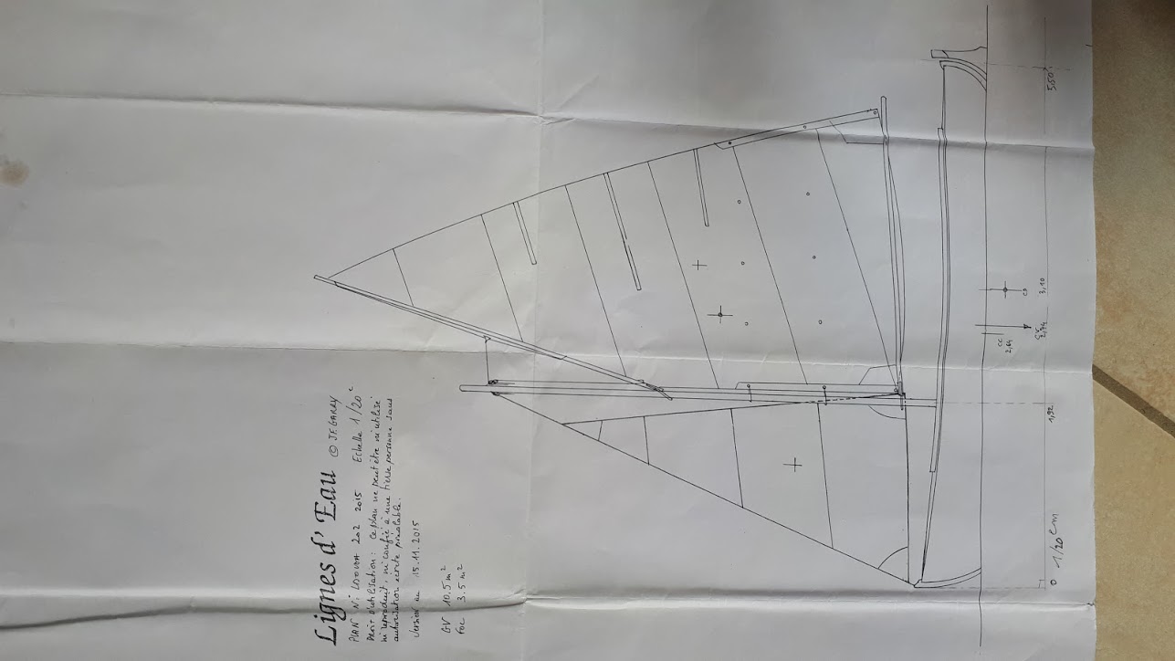

Trouvé le dossier du Slightner!
je te met la photo du plan et un scan avec mon report de côtes.
Merci de t'intéresser à mon ignorance du pourquoi comment.

Apparemment, tout est bon: Centre de voilure, centre de carène, centre de dérive... Sauf que ce n'est pas un biquille de 4 tonnes pour lequel ces chiffres feraient l'affaire mais un voile aviron léger sans grande inertie et avec un cul pointu qui plus est, donc une carène qui se déforme peu à la gite et probablement stable de route.
Ce n'est que mon opinion, bien sûr mais dans le cas de Laissadire,il me semble que l'écart entre le CD et le CV devrait être bien moindre qu'il n'est.
La trainée de la dérive sous le vent au virements de bord devrait être compensée par une position plus avancée du CD.
Les solutions sont lourdes:
Avancer les dérives (!) pratiquement impossible à faire, sans parler du boulot.
Faire un puits de dérive central mais la quille n'est, je suppose, pas prévue pour.
Installer un tape-cul. Peut-être la solution la plus facile à mettre en œuvre.
Bon, tout ça suppose que :
1) Le bateau est aussi léger que je l'imagine. Disons 200kg
2) Que la barre est neutre la plupart du temps.
3) Que tu ne navigues jamais avec les deux dérives baissées, surtout pas aux virements.
4)Que la surface d'une seule dérive est suffisante au près.
Si un de ces quatre points est erroné, alors mon raisonnement ne vaut pas grand-chose.
