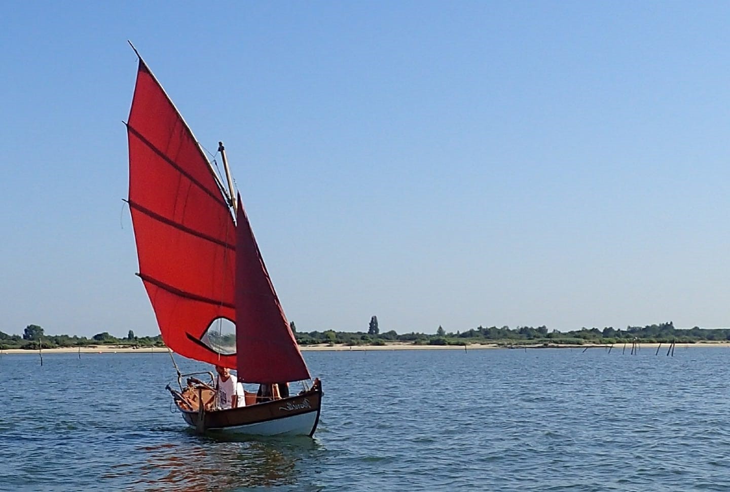

Merci Jeromecha pour cette jolie photo de la Mariette avec son nouveau gréement :D
Re: Mon skerry, la "Mariette"
Jolie photo :smt004
Tu es content de ton nouveau gréement ?
Performance, facilité d'utilisation ?
Jolie photo, en effet.
"L'oeil" transparent dans la voile, c'est (en plus de la visibilité) pour rappeler les yeux qu'il y a à l'avant des coques de jonques ?

Gwengolo a écrit : 23 juil. 2021 12:20 Jolie photo, en effet.
"L'oeil" transparent dans la voile, c'est (en plus de la visibilité) pour rappeler les yeux qu'il y a l'avant des coques de jonques ?
Il m'est arrivé d'éviter de peu des collisions avec des planchistes, alors je me suis dit qu'avec un gros oeil j'y verrais peut être mieux qu'avec deux petits :lol:
Mais finalement j'établis la voile un peu plus haut que prévu, alors son utilité est peut-être discutable. A voir à l'usage.
Mon idée était plutôt d'origine grecque, mais de nombreux peuples ont peint des yeux sur les coques de leurs bateaux. L'ami Donca l'a immédiatement qualifié d' "oeil de Joshua". Ca me va très bien :wink:
