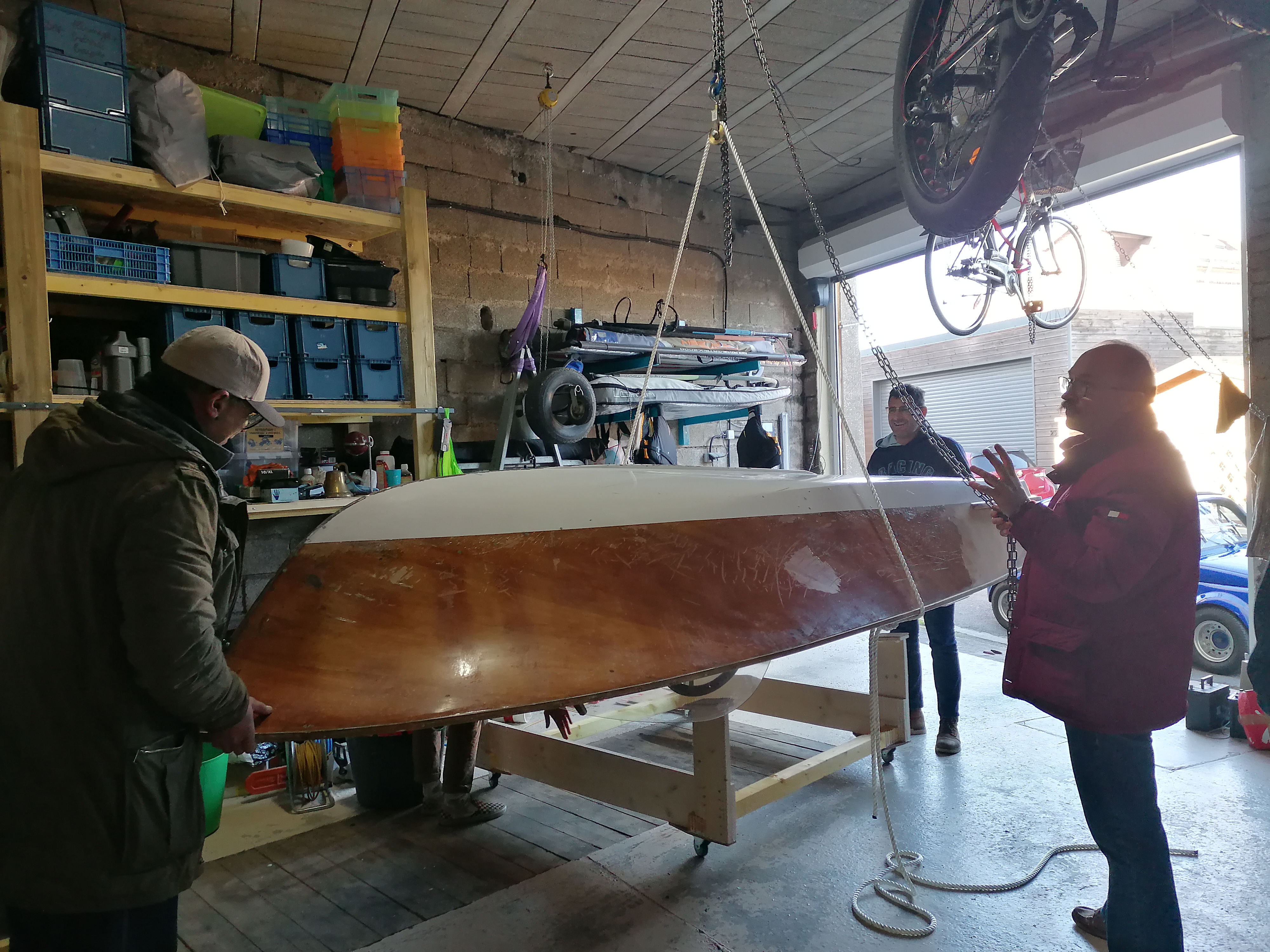

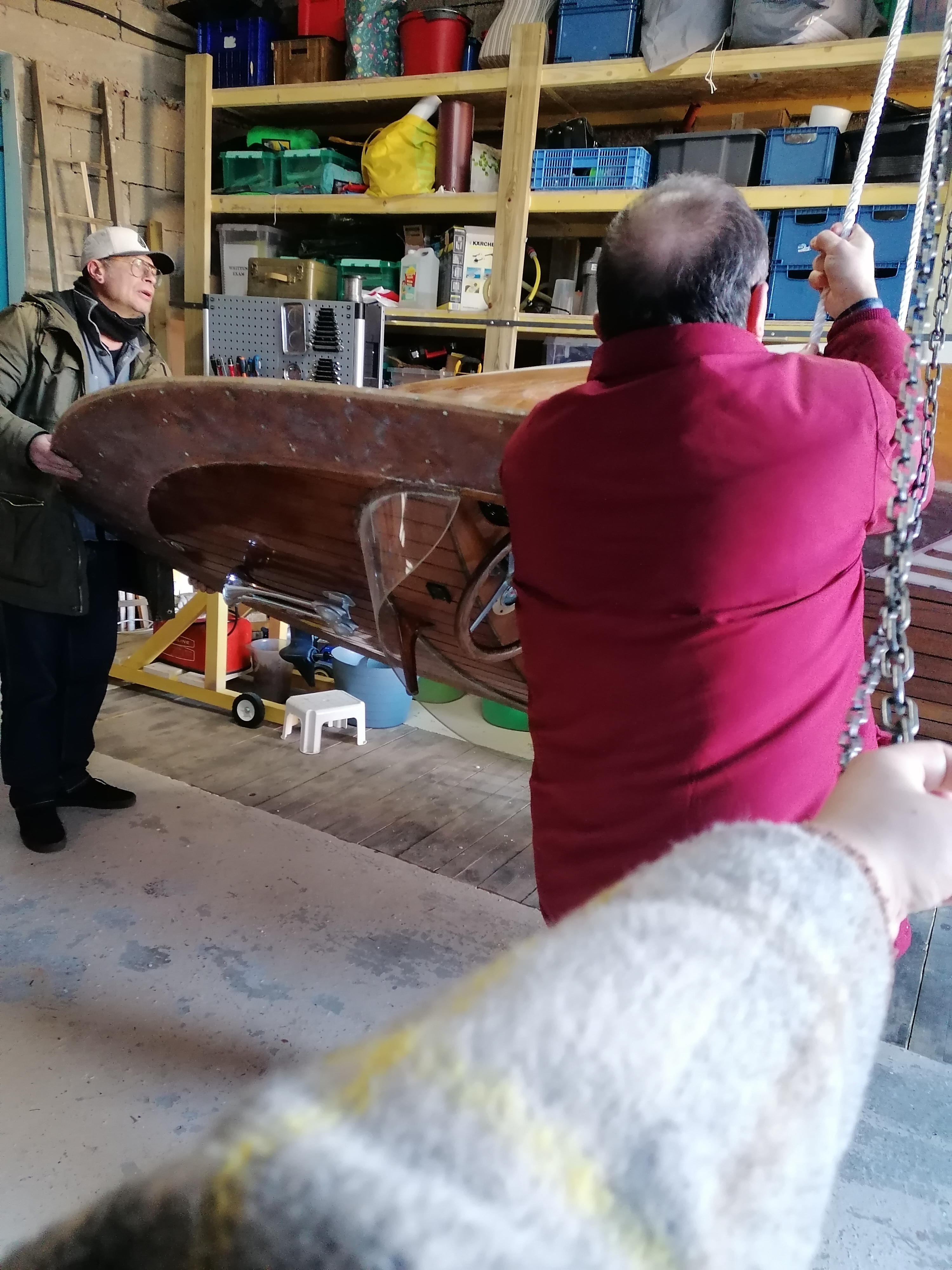

Je suis nouveau sur ce forum, plus pour apprendre des autres, comme toi, mais si tu veux retourner simplement un dinghy, j'ai ma solution en photo:
Regarde bien: Un palan, une poulie accrochée au palan, un bout de 14mm qui fait le tour du bateau (ajusté avec un noeud de pêcheur) à peu près au centre de gravité, un aide à l'avant. Et le bateau tourne en 2 minutes.
Si tu a un plafond de garage standard à 2m, il faut fixer directement la poulie sur un crochet au plafond et laisser tomber le palan. Le challenge est de s'assurer que la fixation supporte max 200 kg, le mieux est un crochet avec ancrage chimique.
Pour déplacer la coque, fait un berceau sur roulette qui porte la ou tu as des renforts. Il te faut 4 roulettes 75kg, dont au moins 2 avec frein (sinon, tu peux pas vraiment travailler sur ta coque…)

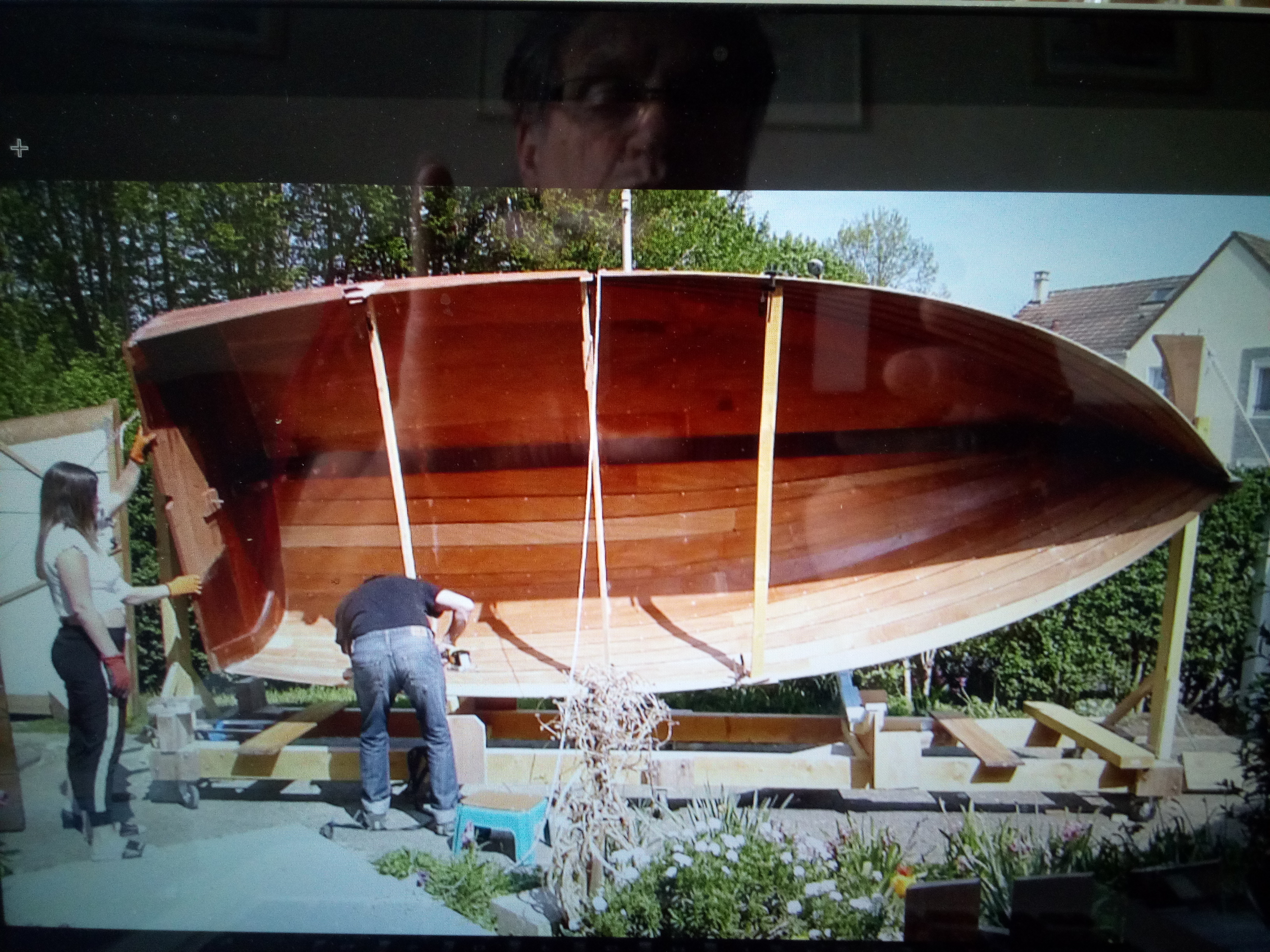

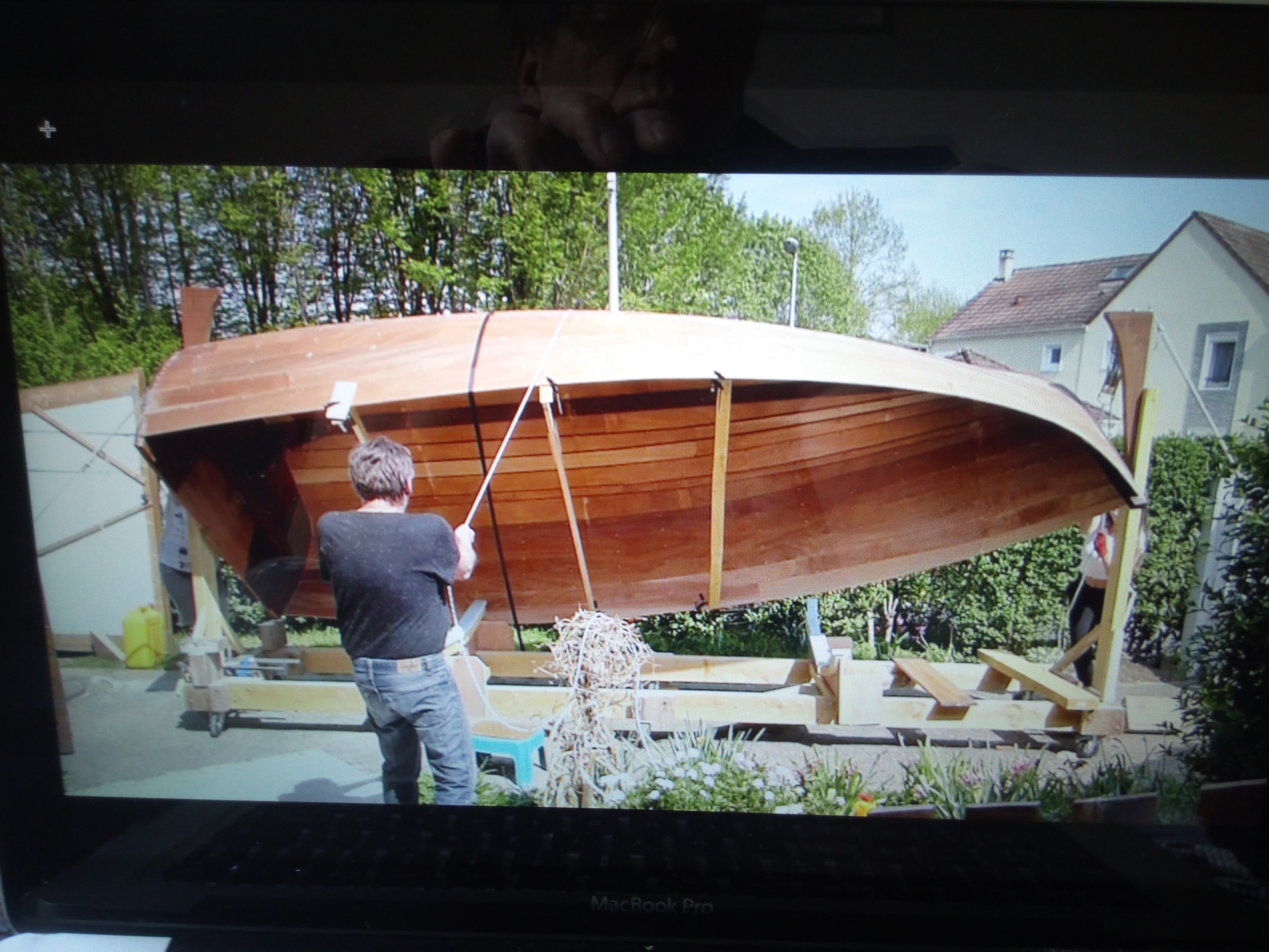

mon expérience personnel l'hors du 1 er confinement sans plafond, j'ai greffé une chèvre directement sur le chantier , çà vaux ce que çà vaux mais nous devions être 10 et nous l'avons fait à 3 on devine les portant sur les photos, les autres sont parti avec un problème de micro :?:
Re: Restauration Dinghy Kirie
boooouuuu les photes heu :oops: mes fautes

Il faut juste que la poulie soit à une hauteur supérieure à la largeur du bateau plus 50cm. Ca se fait bien aussi avec un petit portique bois pour un Kirié qui n'est pas très large (J'ai aussi fabriqué ce portique car je n'était pas certain de pouvoir positionner la coque au dessus du seul point d'ancrage que j'ai au plafond...)
