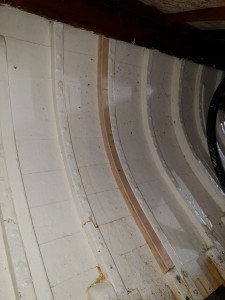

doublage (et même triplage) de cinq membrures sur un dragon bien fatigué . membrures en lamellé de frêne , lamelles étuvées , puis formées , puis collées .

vous les avez vissées par l'extérieur ? Pas de rivets comme à l'origine ?

Oui , vissées et tapots .
