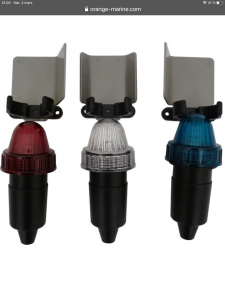

J'ai moi aussi des petits feux à clipser comme ceux-là, et je pensais les visser sur les côtés du roof. Pilotedebord, tu penses que c'est mieux fixé sur le balcon avant ?

La règlementation dit que les feux doivent être visibles sur tout l'horizon, par secteurs successifs.
135 ° sur babord et tribord. Le reste avec le feu AR.
Si tu les mets au niveau du roof, tu auras un secteur (tout petit) sans feu, ce qui n'est pas dramatique en soi mais perso je préfère le réduire à son minimum. Si tu as la place de mettre les platines au balcon avant je trouve ça mieux. Tu peux même les mettre dos à dos et n'avoir qu'une seule fixation.
J'espère que tu navigueras de nuit. Mais comme il n'y a pas vraiment du monde sur l'eau, c'est pas un problème. C'est plus dans les chenaux que tu peux devenir invisible pour qui te croiserait.

Attention tout de même, c'est un bon piège à écoutes.
Ces feux de secteur à piles sont prévus pour être achetés et rachetés car on en perd facilement un.
Rassurez vous, le fabricant est malin, il ne les vend que par trois, impossible de racheter le manquant.
