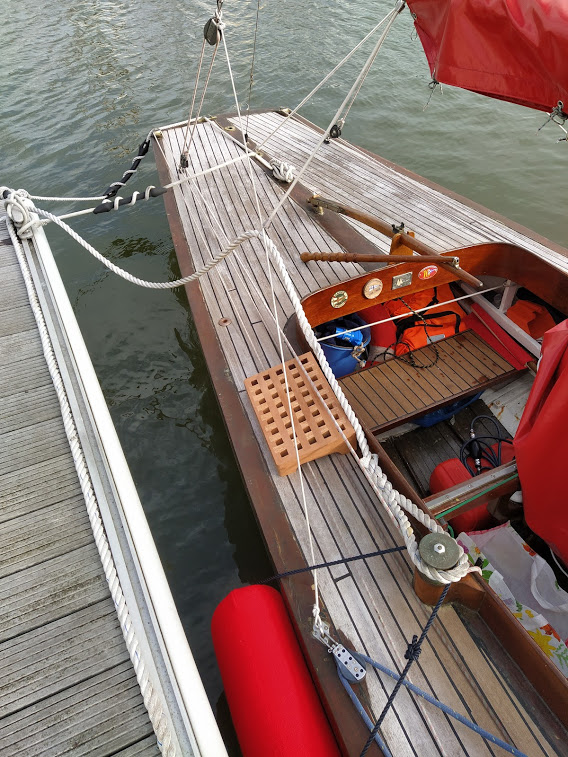

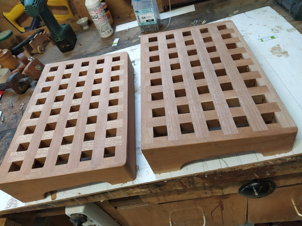

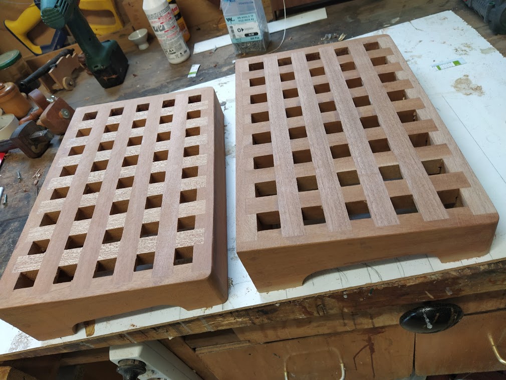

Bravo, c'est beau. Nickel.
c'est pas pour poser les fesses du barreur à la gîte ?

Magnifique, je m’y suis essayé pour Laissadire, mais je suis loin de ce résultat.
Peux tu faire un tuto sur ces assemblages et la façon de les travailler?

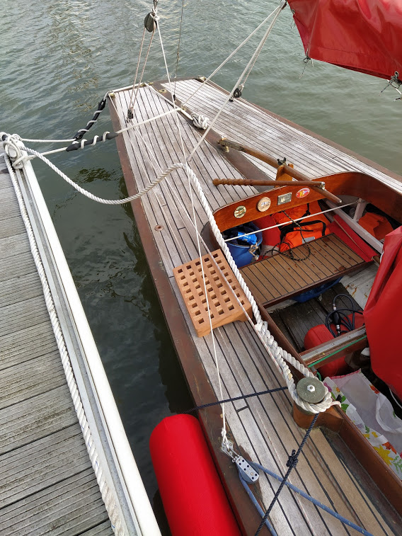

exactement , c'est pour que le barreur n'ait pas les fesses mouillées ... en outre , la sortie de pompe électrique est juste derrière sur tribord, et elle crache sans prévenir ...

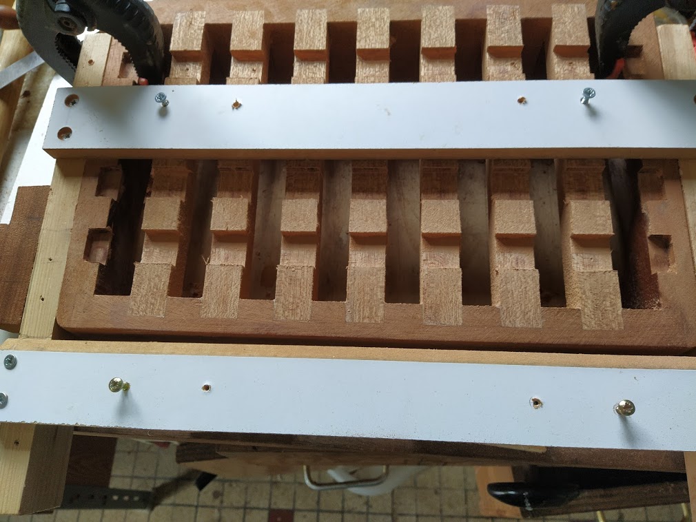

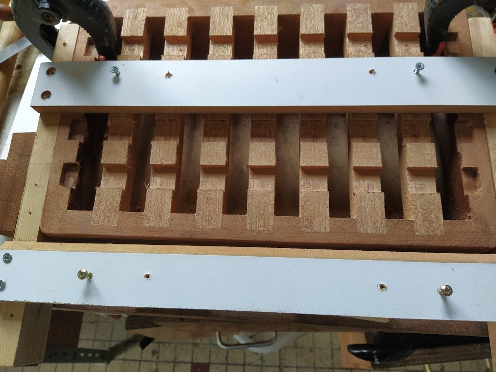

le tout est de faire des entailles rigoureusement identiques , et de faire bien sur les baguettes après .. J'ai travaillé à la défonceuse avec gabarits et beaucoup à la main .
J'ai d'abord assemblé le cadre , fait les entailles dans les grands côtés (défonceuse et gabarit, équarissage au ciseau, et posé les petites baguettes , d'épaissseur n .
ensuite , j'ai fait les entailles à la fois dans les petits côtés et les petites baguettes , (défonceuse , gabarit, ciseau) et posé les grandes baguettes d'épaisseur n/2
Le gabarit , juste deux planches à plat et parallèles assemblées , de façon que la fraise ne peut que défoncer la largeur d'une entaille . si je retrouve le gabarit , je fais une photo ..
Si c'était à refaire , je ne ferais plus comme ça , c'est bouffeur de temps ..et de fraises .. j'ai une autre idée sur la question ... :)

j'ai retrouvé ça ...
