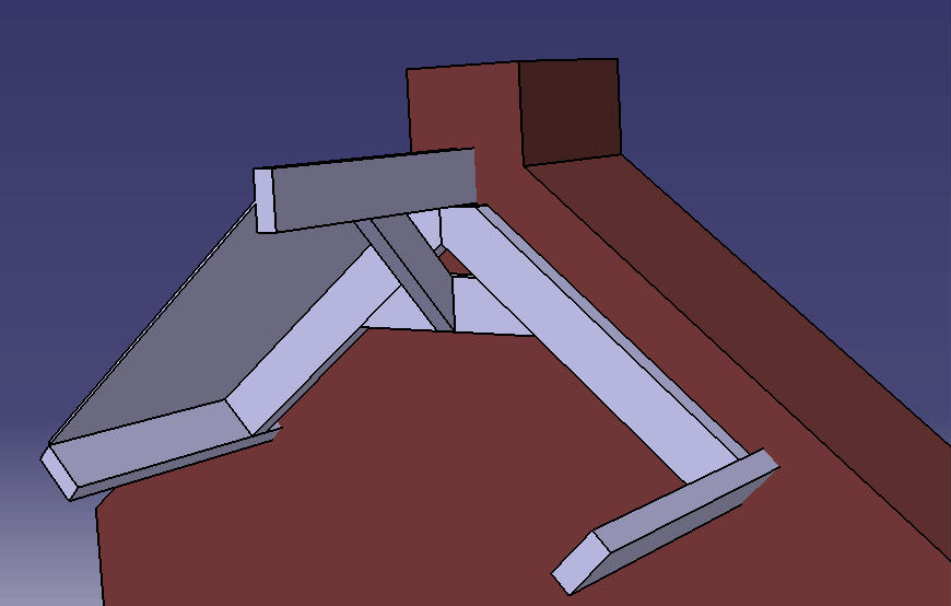

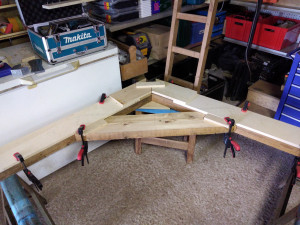

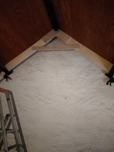

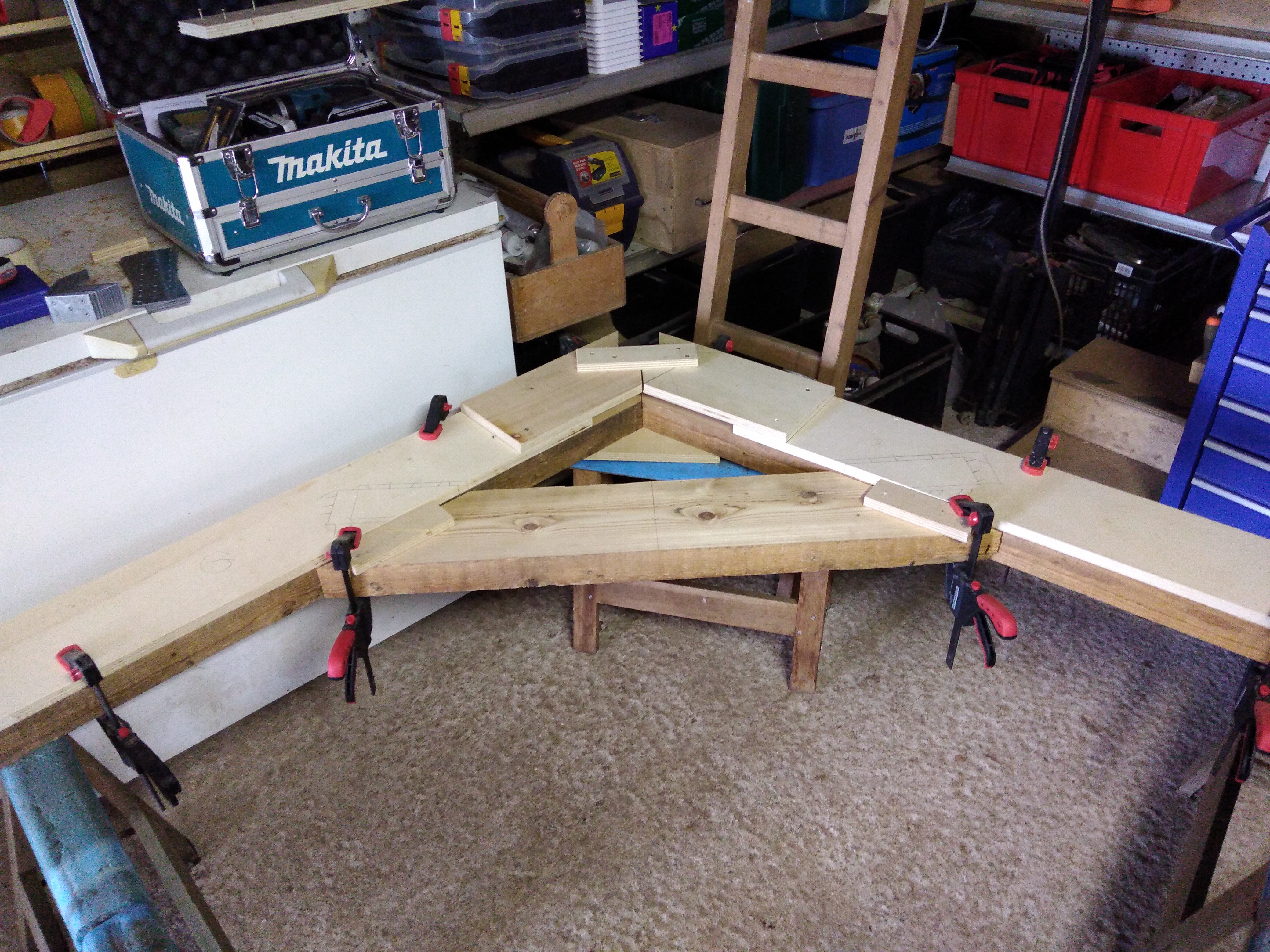

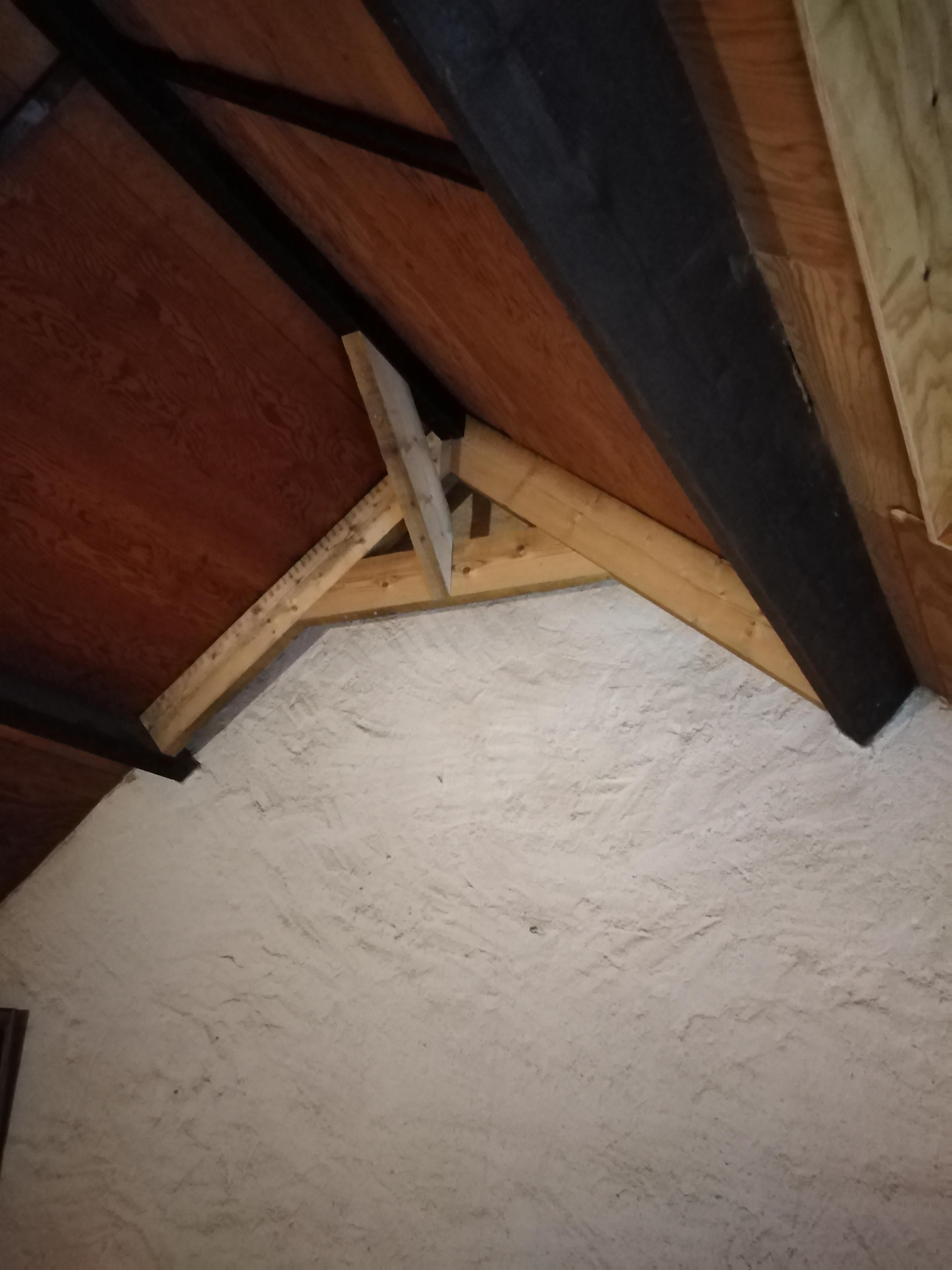

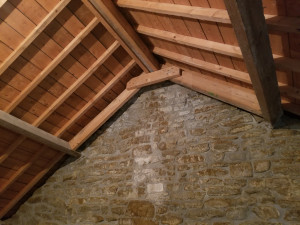

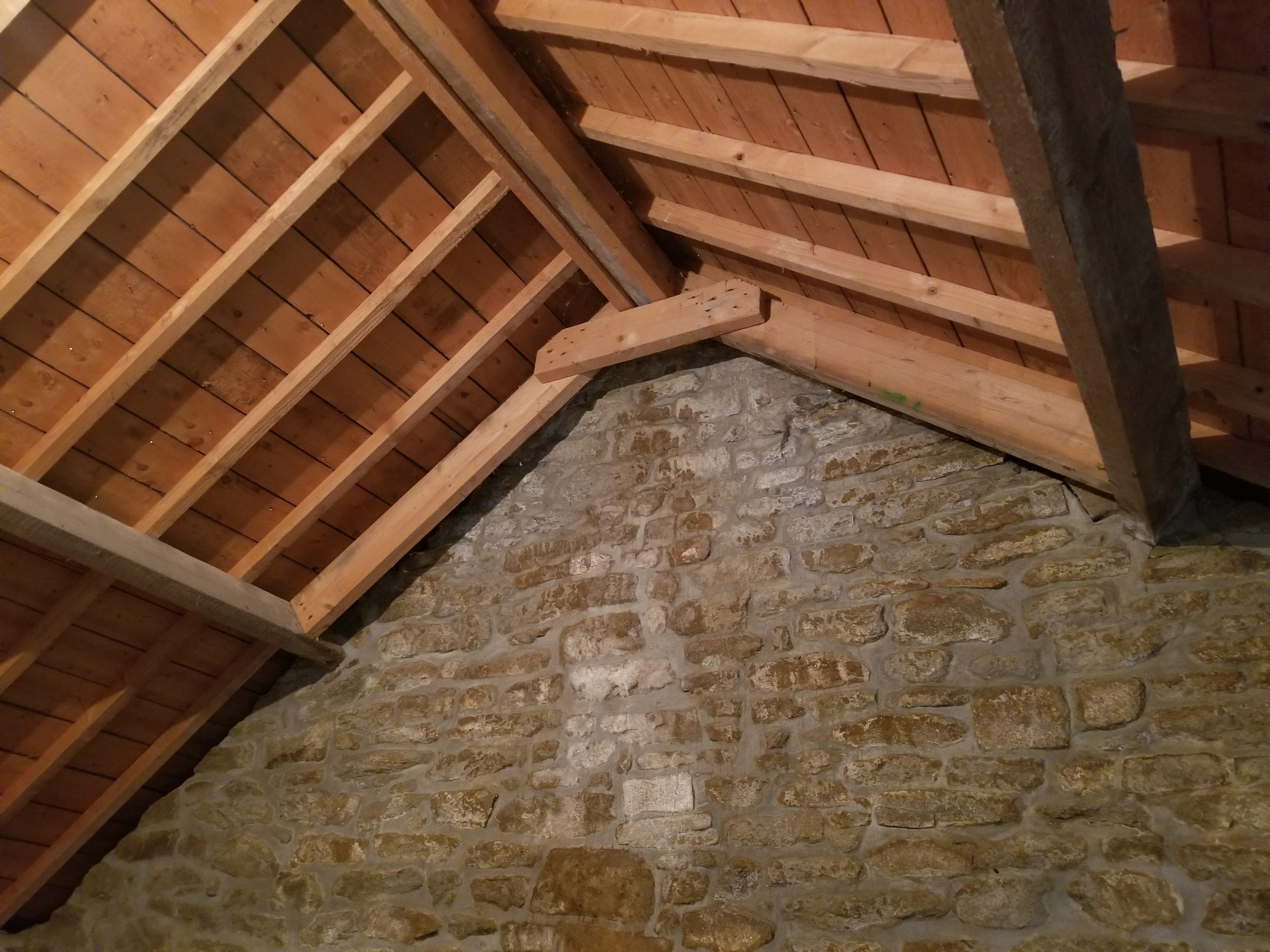

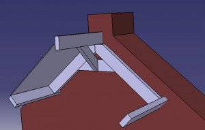

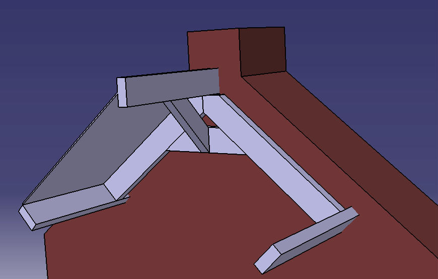

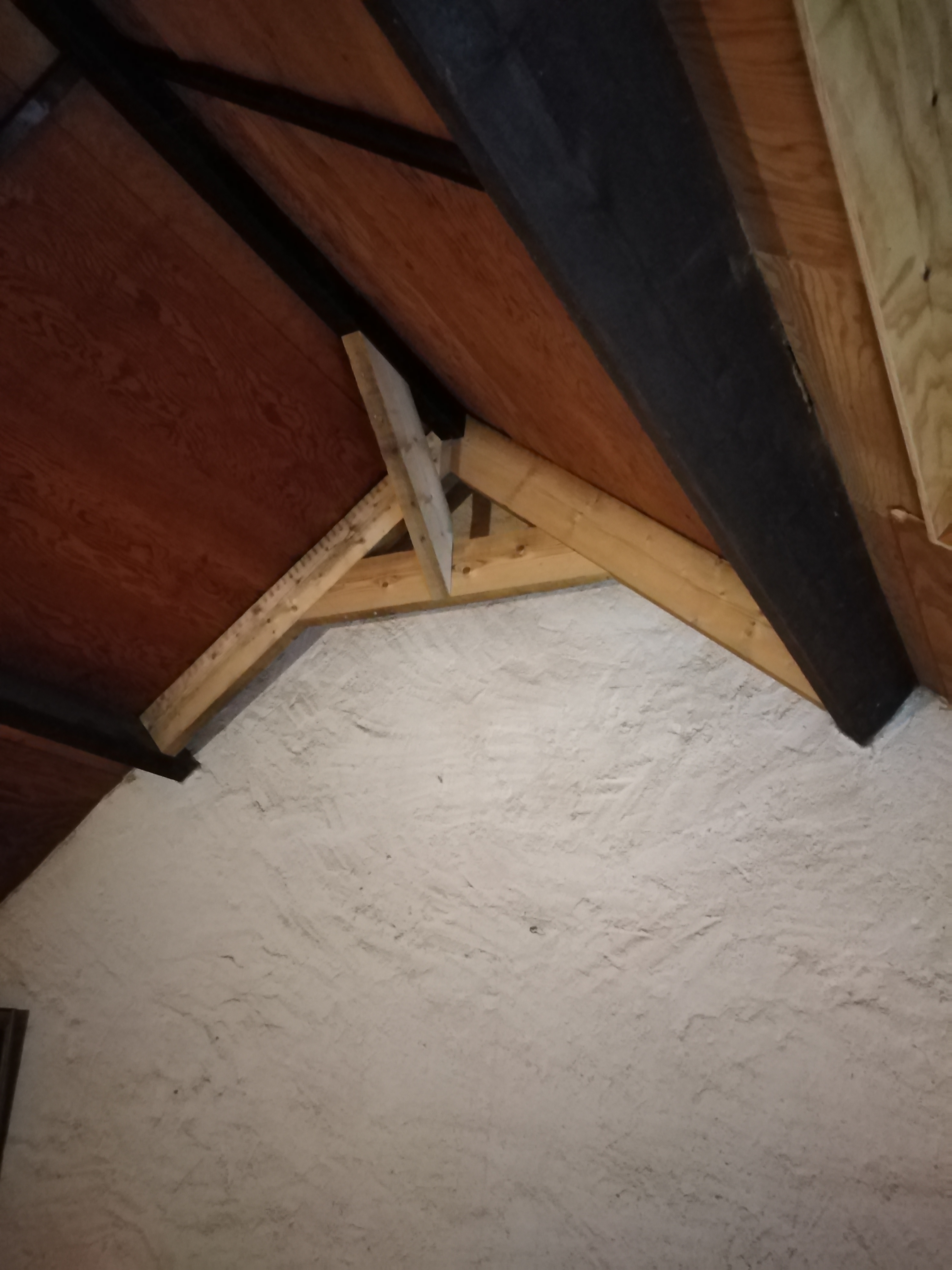

chantier de la semaine. Vu que la panne faitière est dans le mur et peut-être dans le conduit de cheminée, je vais la couper à l'occasion de la réfection de la toiture.
Finir ce qui a été dessiné et avalisé par le charpentier.

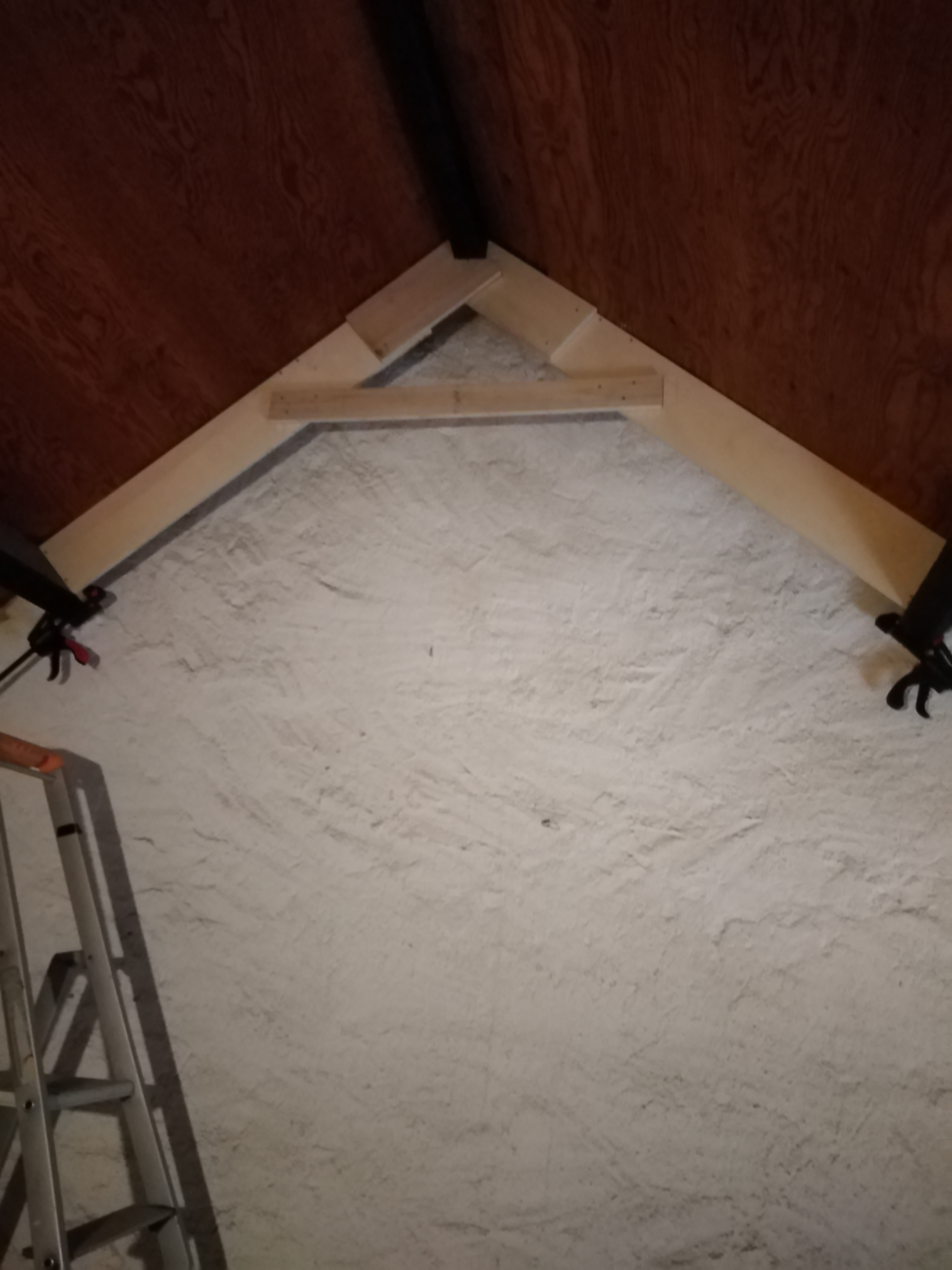

gabarits :
usinage à l'atelier :

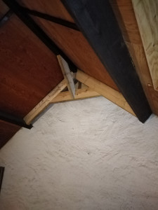

mise en place :
Messages : 3526
Ni tenons ni mortaises?
Messages : 1625
courageux ou téméraire, les deux peut-être, en tout les cas chapeau et bonne chance.

Il faut oser. Mais bien préparé il n y a pas de raison. C est de beau boulot. Bravo.

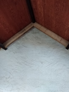

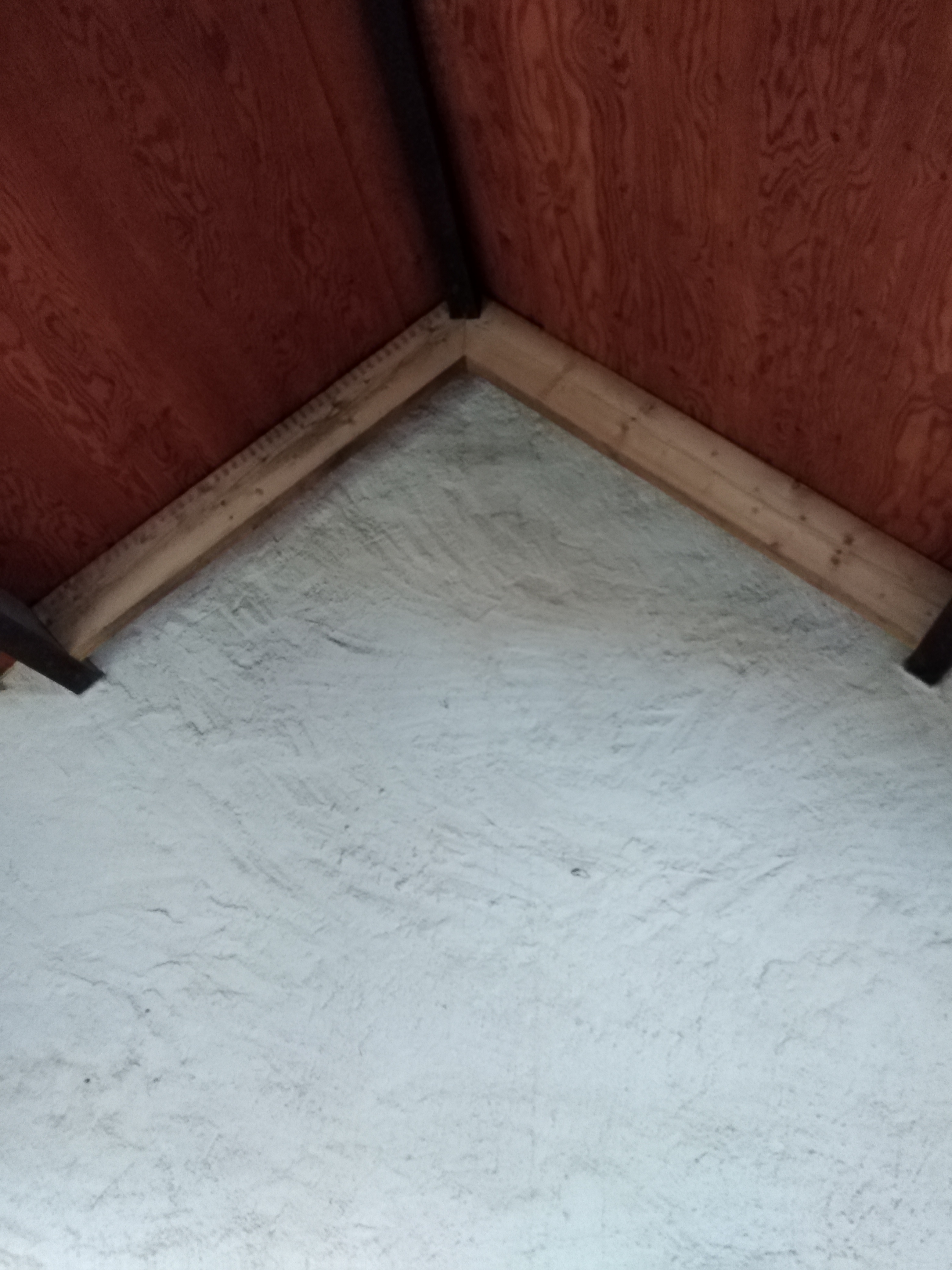

Messages : 3668
Ni tenon ni mortaises.
Mais vis de 250 à filet interrompu.
Les arbalétriers ont été mis en place légèrement en force et tenaient tout seuls.
Je suis content du résultat.

Donc, si je comprends bien, désormais, le toit repose sur les deux poutres à mi pente, qui elles-mêmes sont retenues par les quelques moellons qui l'encastrent dans le mur. Cela fait beaucoup pour ces quelques moellons...
Cela tiendra peut-être quelques années... peut-être... Les charpentiers ne sont plus ce qu'ils étaient... :shock:

Pierre Desvaux a écrit : 20 févr. 2021 18:39 Cela tiendra peut-être quelques années.... :shock:
À notre échelle de temps, ça tiendra bien assez longtemps.
Et puis, il y a les choses comme elles devraient être faites et les choses comme elles sont faites. Quelques assemblages invraisemblables ont survécu à d'autres faits dans les règles. :tchin:
Pierre Desvaux a écrit : 20 févr. 2021 18:39 Donc, si je comprends bien, désormais, le toit repose sur les deux poutres à mi pente, qui elles-mêmes sont retenues par les quelques moellons qui l'encastrent dans le mur. Cela fait beaucoup pour ces quelques moellons...
Moi, ce que je comprends, c'est que la nouvelle ferme est un doublage intérieur, en appui d'une part sur le pignon, d'autre part sur les pannes sablières, et encastrée en force sous la panne faitière (avec un logement adapté). Je suppose qu'elle est fixée à la fois au mur et aux trois pannes (ou juste insérée en force et plaquée contre le pignon par le petit arbalétrier faisant jambe de force?).
Donc le toit repose (comme avant) sur la panne faitière, elle même portant sur le haut du pignon, et sur les pannes sablières. De ce point de vue, rien de changé, si ce n'est la découpe de la dite panne faitière au delà du pignon, vers l'extérieur de la maison et le conduit de cheminée??
Pierre Desvaux
Messages : 294
Localisation : Saone et Loire
Si la panne faitière n'a pas été modifiée, et est toujours encastrée dans le mur, dans ce cas, c'est ok. Le montage rajouté ne sert alors pas à grand chose.
Si la panne faitière à été coupée, et ne repose plus sur la pointe du mur pignon, mais uniquement sur le montage rajouté, alors, problème.
Bon, moi, je dis ça, je dis rien... C'est pour le bien des gens qui vivent dessous... ;)
Messages : 3893
Ca me rappelait bien quelque chose cette histoire de charpente :smt017
La charpente faiblissante avait été renforcée de la même manière, à part qu'il n'y a pas de cheminée de ce côté et que la panne faîtière a donc été laissée dans le pignon. Ce sont des pros qui étaient intervenus a l'époque et çà n'a pas bougé depuis 20 ans.
Le renfort de pilotedebord ayant été validé par un charpentier, je ne vois pas de problème :tchin:
