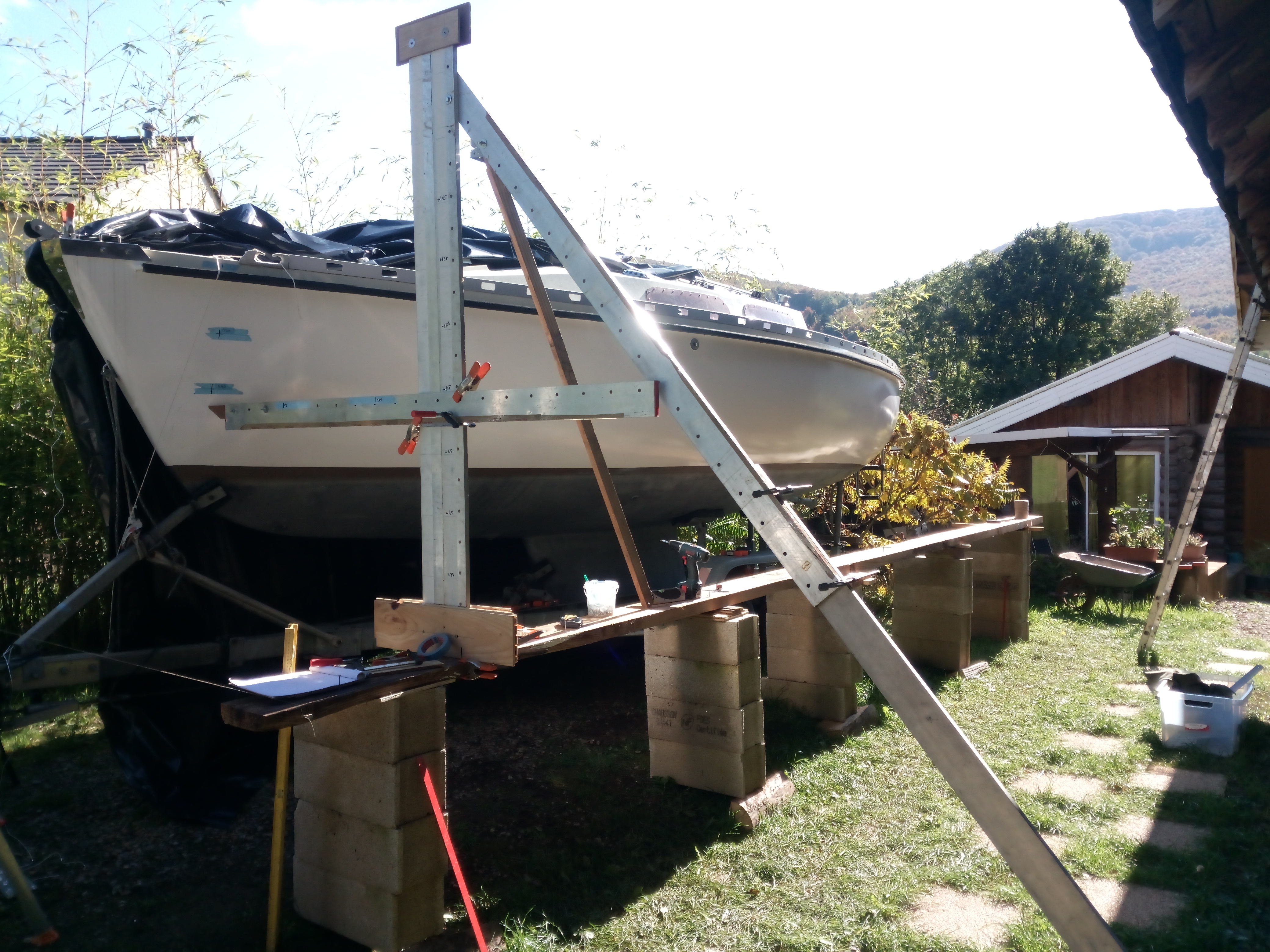

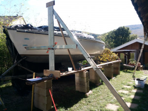

#2 Le relevé de forme
J'ai consulté ce document que j'ai adapté à ma sauce :mrgreen:
"Désolé mais je n'arrive pas à joindre le Pdf si vous le voulez je peux vous l'envoyer en Mp)

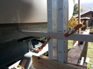

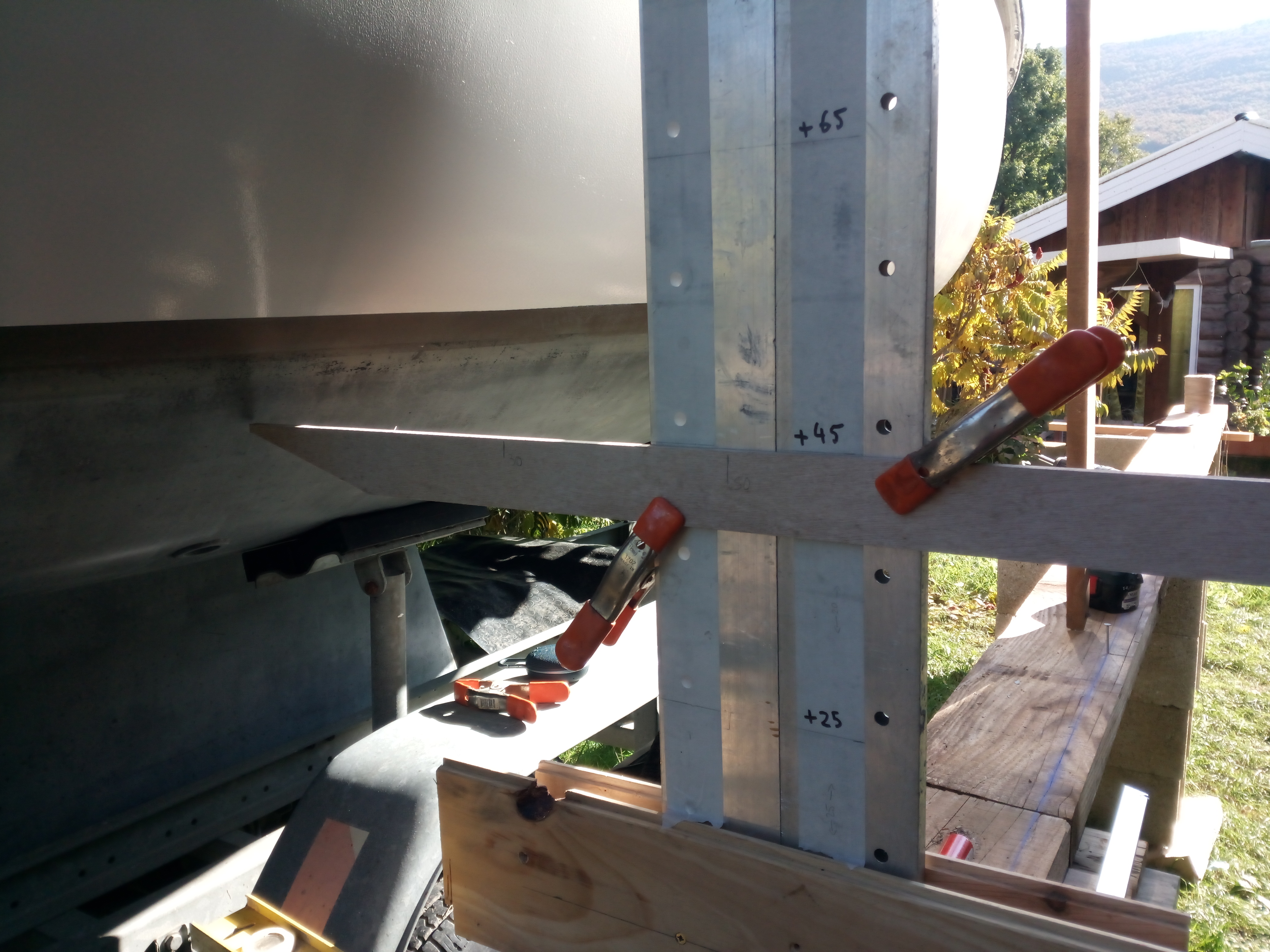

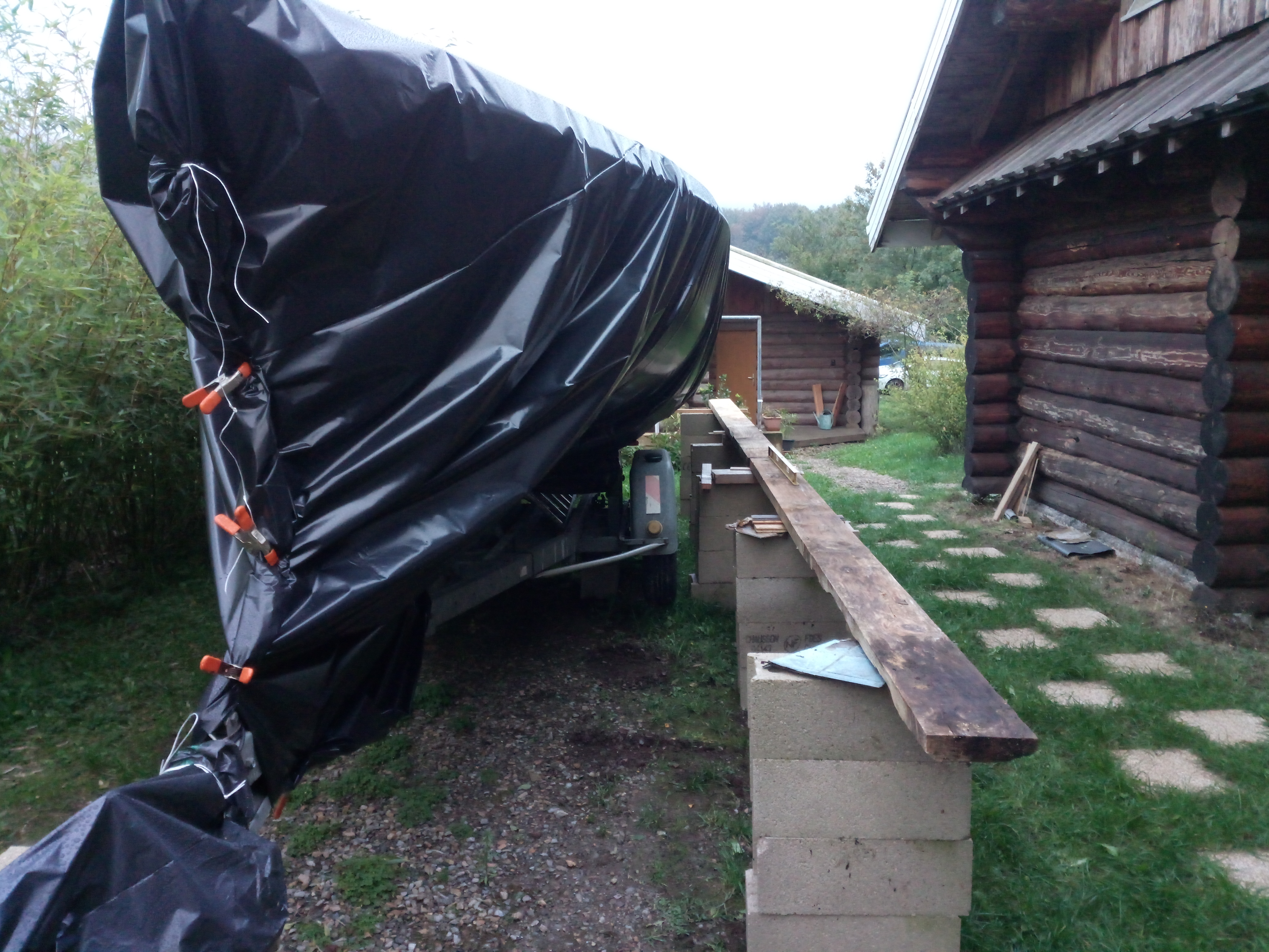

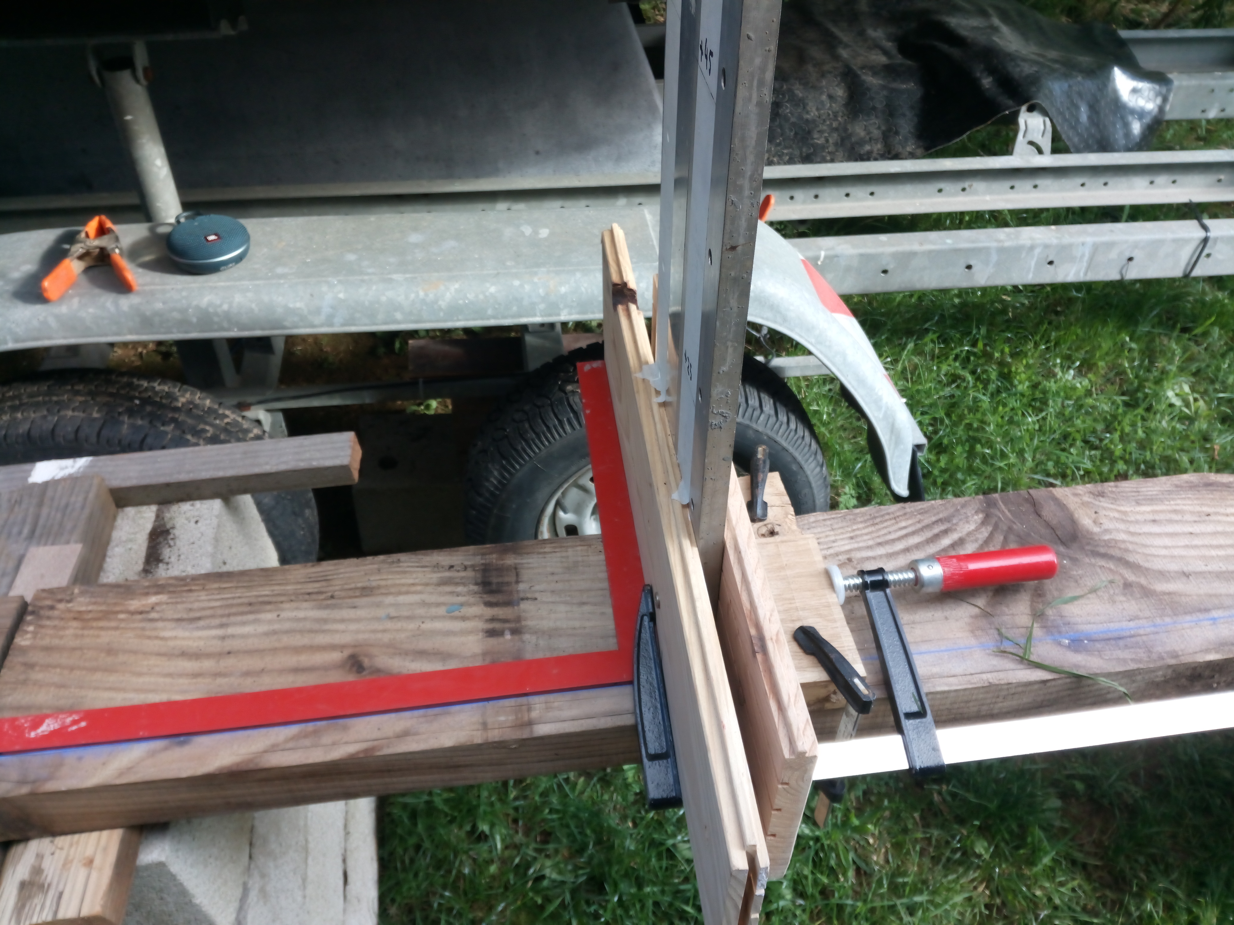

Avec la mise en place d'une ligne de réf sur des vieilles poutre en douglas misent de niveau. La ligne au cordex est parallèle à l'axe du voilier. J'ai mesuré la hauteur de cette ligne par rapport à deux points de référence sur la coque.

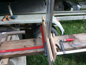

Etant seul et n'ayant pas d'outils de mesures modernes comme par exemple un télémètre laser j'ai confectionné une sorte d'équerre géante avec des règles de maçon qui trainaient dans l'atelier...
Verticalement sur l'équerre des repères m'indiquent les différentes hauteur pour les mesures.

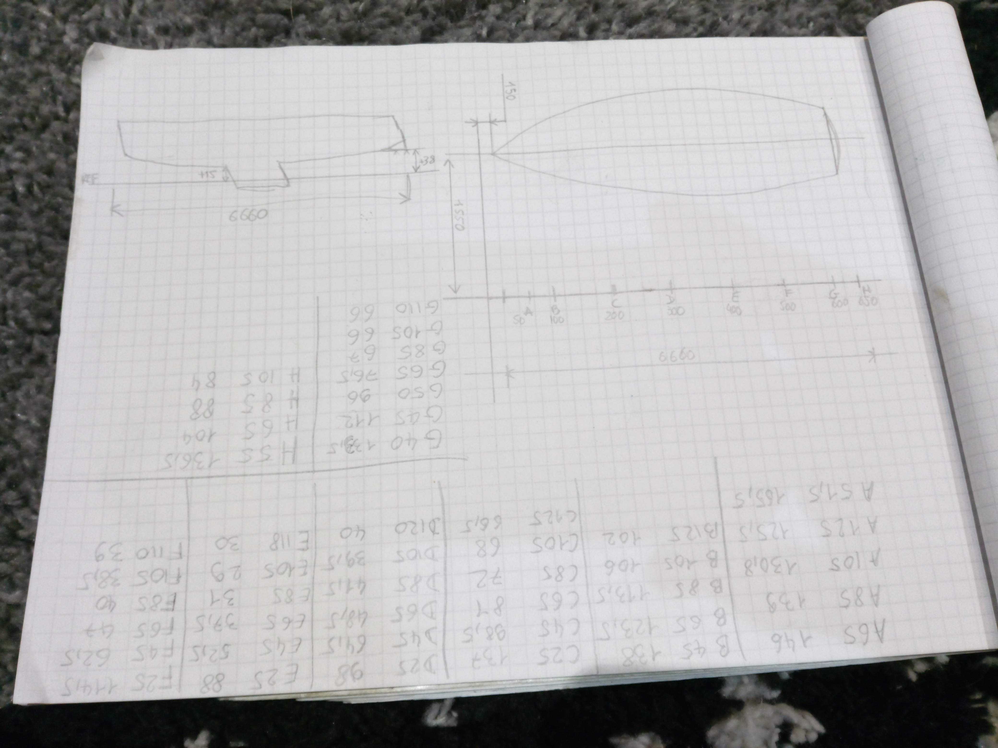

J'ai décidé de faire 2 mesures de couples espacé de 50 cm à la proue et la poupe, entre se sera tous les 1m.
Une fois l'ensemble bien fixé de niveau, une règle en bois ou en alu fixée horizontalement me permet de prendre le relevé de chaque point souhaité.
J'y ai passé un bon petit moment !

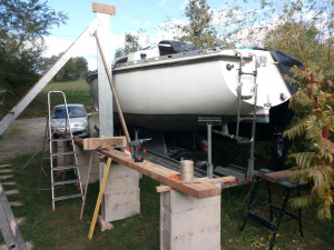

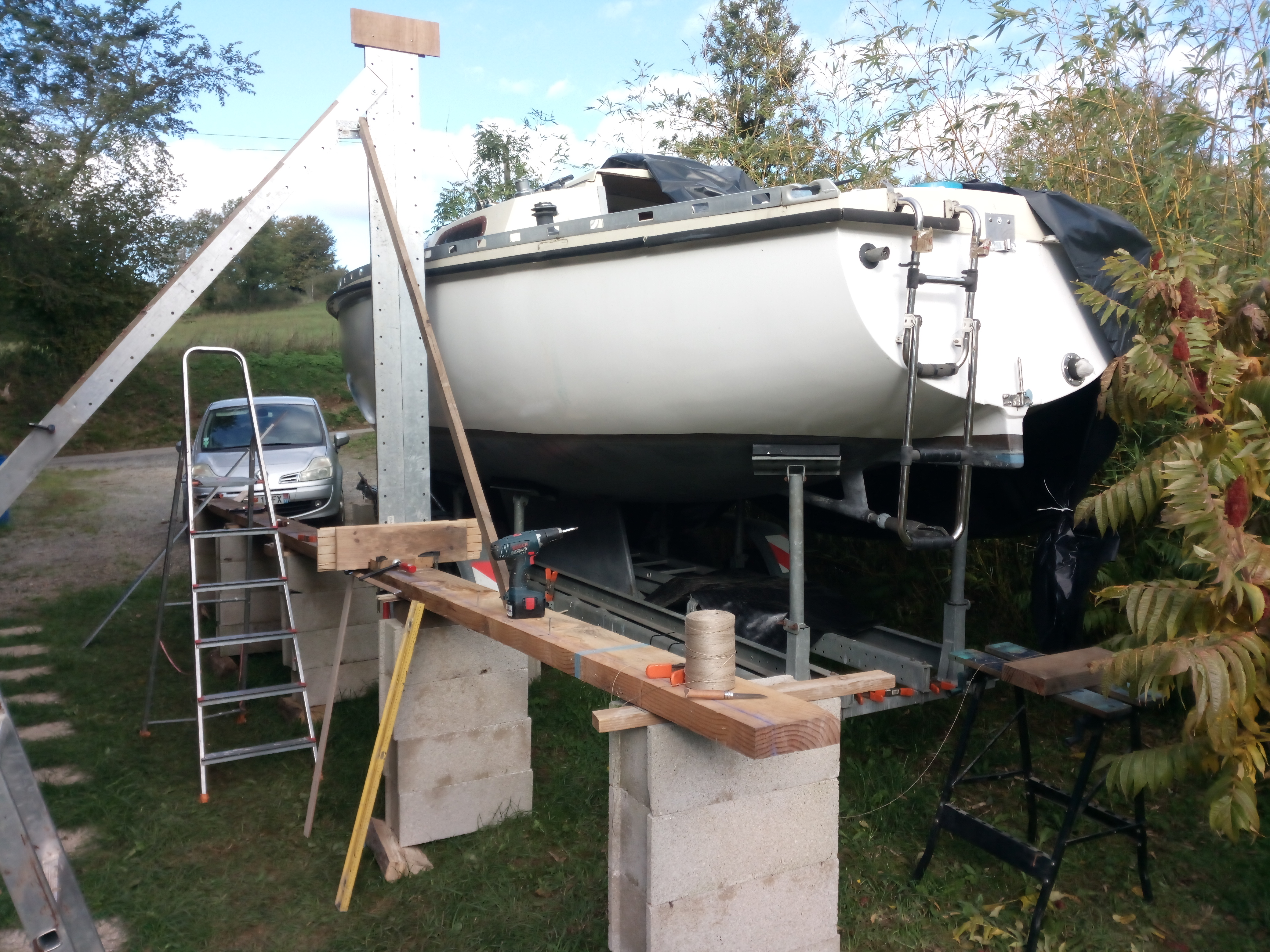

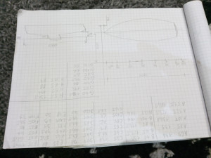

#2 suite relevé de forme

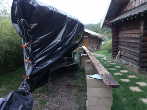

Sinon j'ai continué de vider le voilier de tout ce qui trainait, d'enlever les filières et d'installer un plastique provisoire pour l'hiver. Le but étant à terme de faire un abris. Je ne sais pas encore comment le faire. Soit un truc provisoire comme Luc avait fait ou bien un truc définitif en adéquation avec la maison. De quoi réfléchir aussi à ça cet hiver.

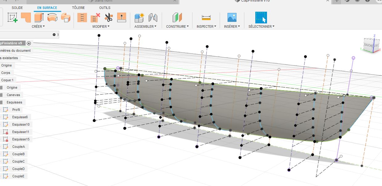

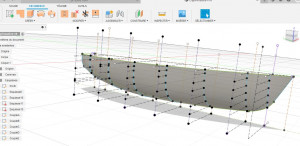

Début de la modélisation, pas facile faut se remettre à fusion360 :?

beau boulot, le résultat est encourageant.
Cap'tain jo va être content et son étude facilitée.
