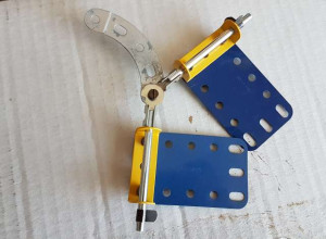

Si le prototype fonctionne, faut passer à la réalisation grandeur réelle.
Re: Godille queue de poisson
Ca vient, je vais peut être comprendre. Il manque quelque bouts pour articuler les pales ?
Messages : 723
oui bien sur pour les pales. il manque les blocages pour éviter qu'elles partent dans tous les sens
mais c'est connu donc pas l'objet de la recherche.
quand j'ai un moment je termine ce coté pour essayer dans un baquet d'eau.
en ce moment suis trop occupé par mon père Alzheimer et ma belle mère de 92 ans.
à suivre .....

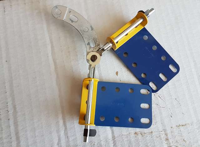

Bon, j'ai fait une petite maquette pour voir comment travaille ce caoutchouc.
A la traction, donc normal qu'il ne dure pas.
En revanche, aujourd'hui trop facile et sans pièce mobile :
Au lieu des pales et du caoutchouc sur des articulations, on remplace le tout par une palme de plongée...
Petit inconvénient de tous ces systèmes : comment on s'arrête, comment on recule ?
Un aviron ou une pagaie en plus ?
