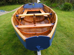

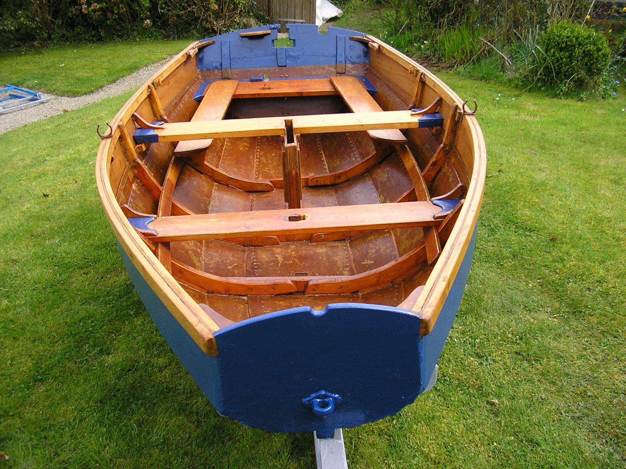

Gwengolo a écrit : 12 sept. 2020 12:28 des "demi-cercles" sur le bout des bancs...
A titre d'exemple, ce que j'avais fait sur ma prame norvégienne.
Pour faire bonne mesure, j'avais fait aussi une petite bande sur le banc arrière (ne pas tenir compte du haut du tableau peint en bleu : c'était pour cacher une "rustine").

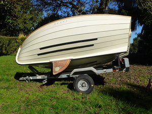

Petit vernis ce soir :)
On voit bien les clins foirés Dans leur brochetage maintenant !!
Je commence à avoir envie de le mettre à l’eau ...
8) J'aurais dû mettre mes lunettes de soleil avant d'ouvrir la page, c'est étincelant :smt023
Je comprends ton impatience à mettre à l'eau !

Très joli !
Comme déjà dit, la peinture met vraiment le bois verni en valeur.
Superbe! Si tu as en plus l'intention de t'en servir, il va falloir mettre une bande molle sur la quille.
J'abonde.
Et pour ce qui est des clins 'foirés', perso, ils ne me sautent pas du tout aux yeux. Et comme le bateau sera normalement dans l'autre sens pour naviguer, ils se remarqueront encore moins! L'important me semble être que la coque, fort jolie, soit bien étanche.
