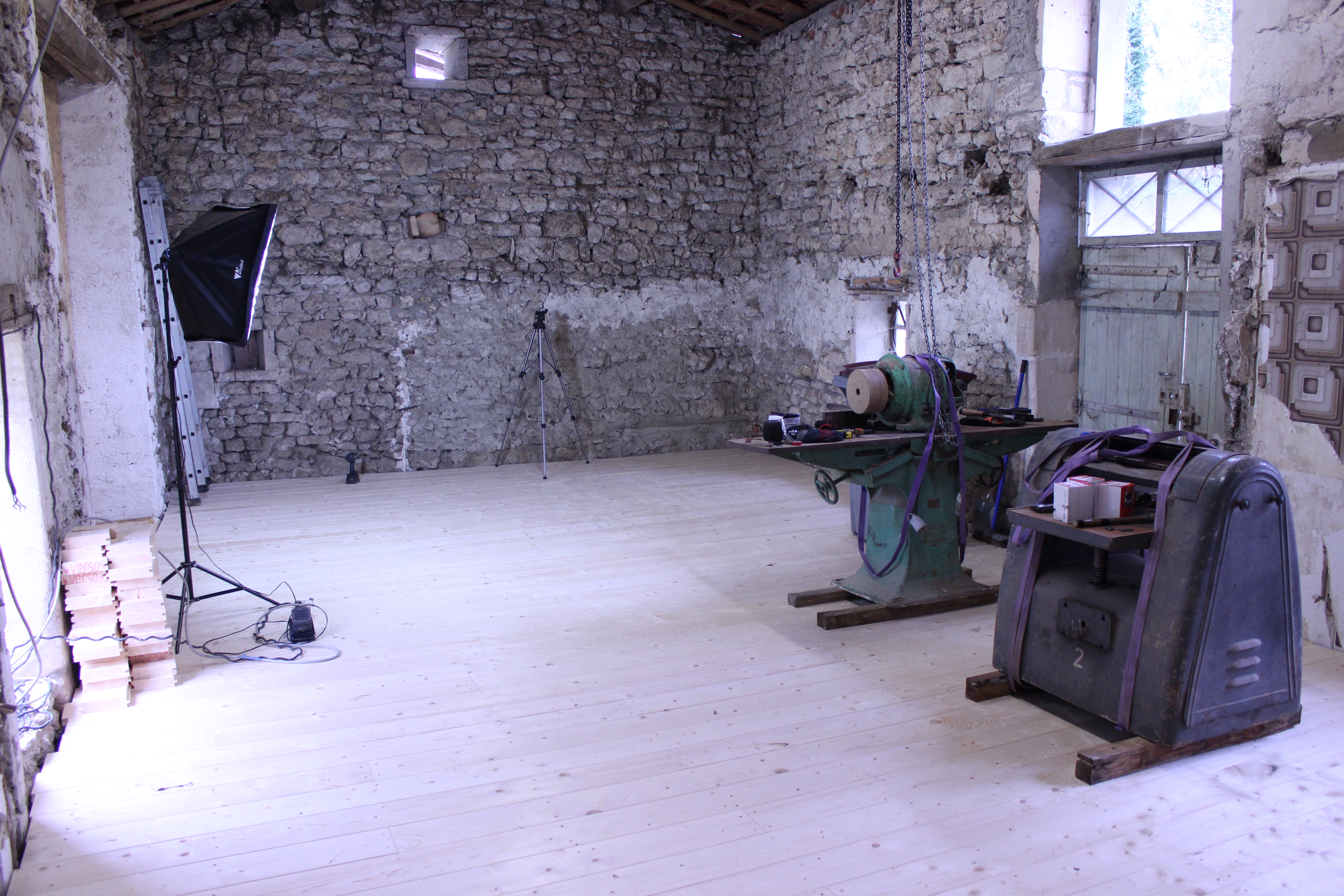

Vous semblez être nombreux a avoir déjà vu mon atelier mais je ne résiste pas al'envie de vous faire un petit résumé photo des ces 7 dernier mois de travaux

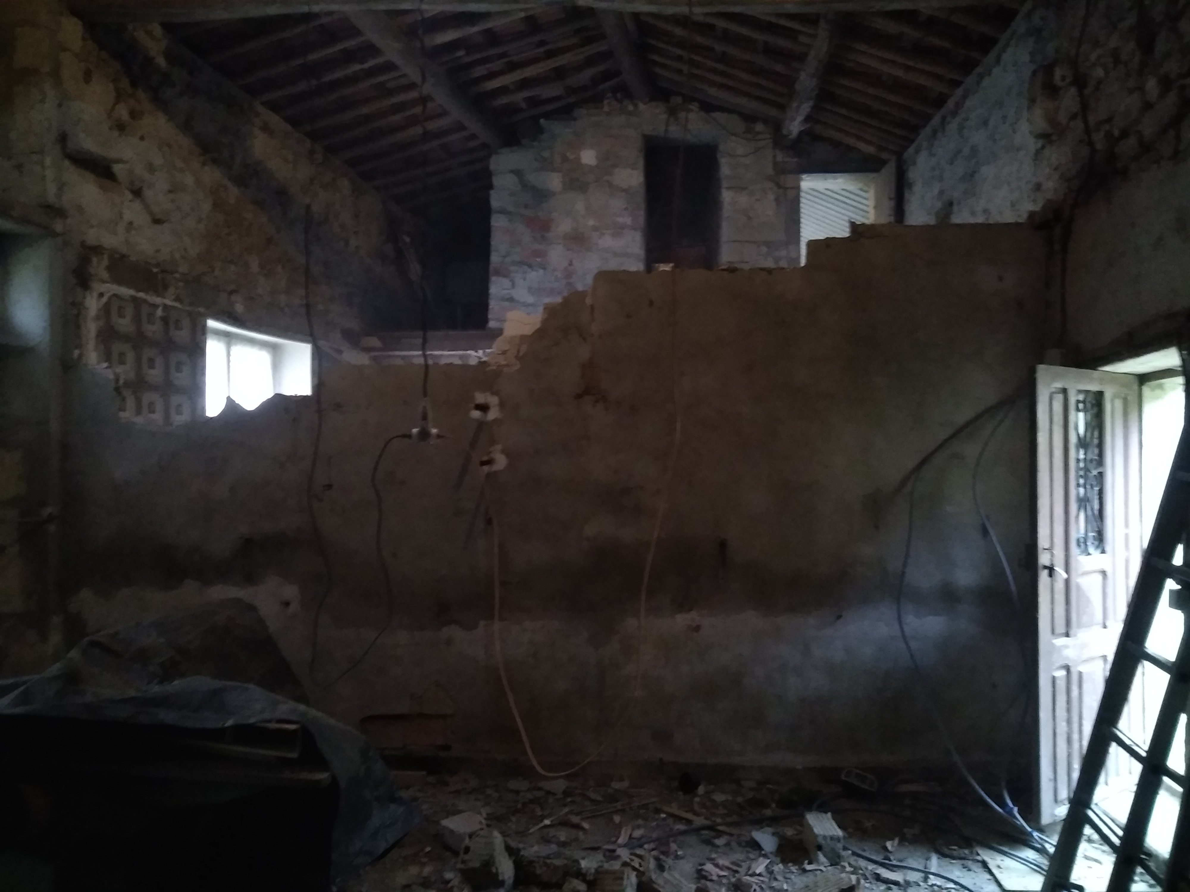

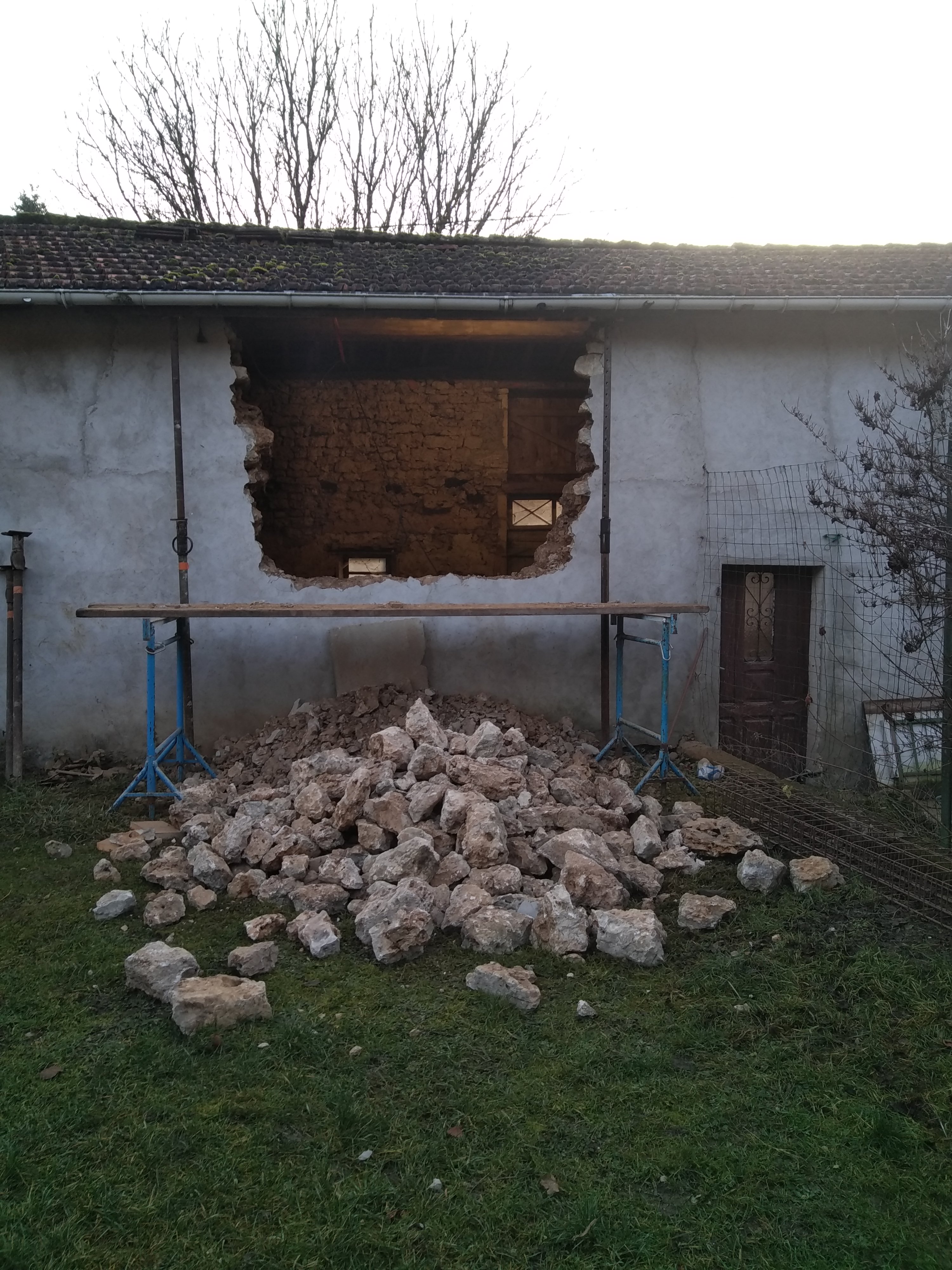

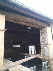

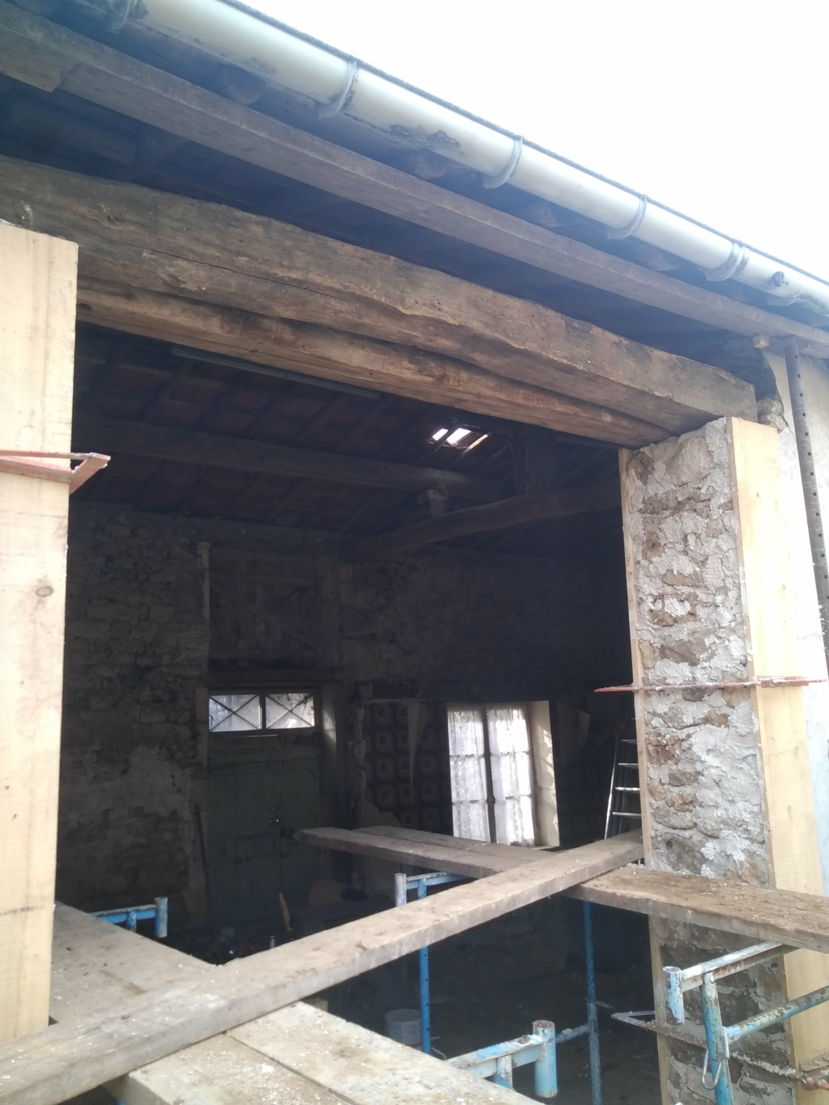

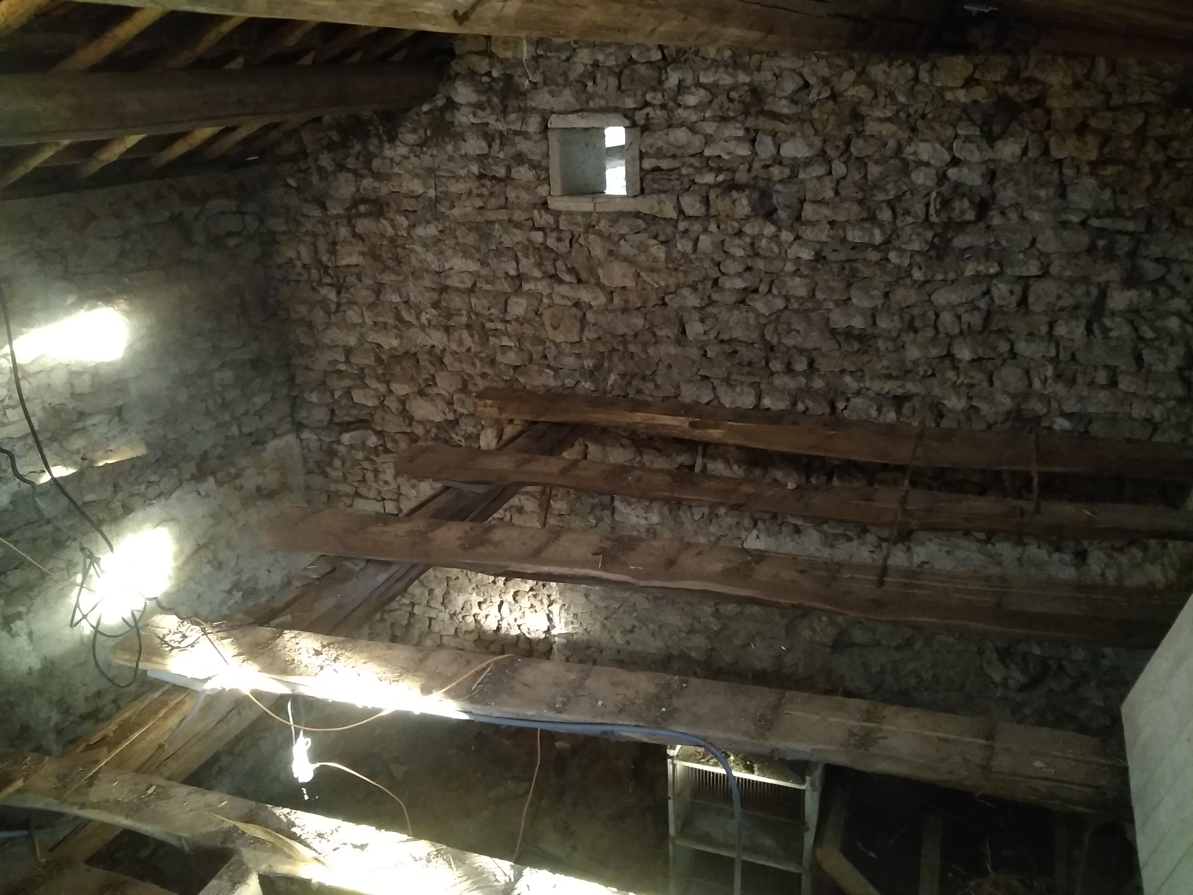

Démolition du grenier Démolition de cloison existante Ouverture d'une porte Porte fini et linteau bois ancien posé

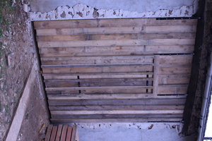

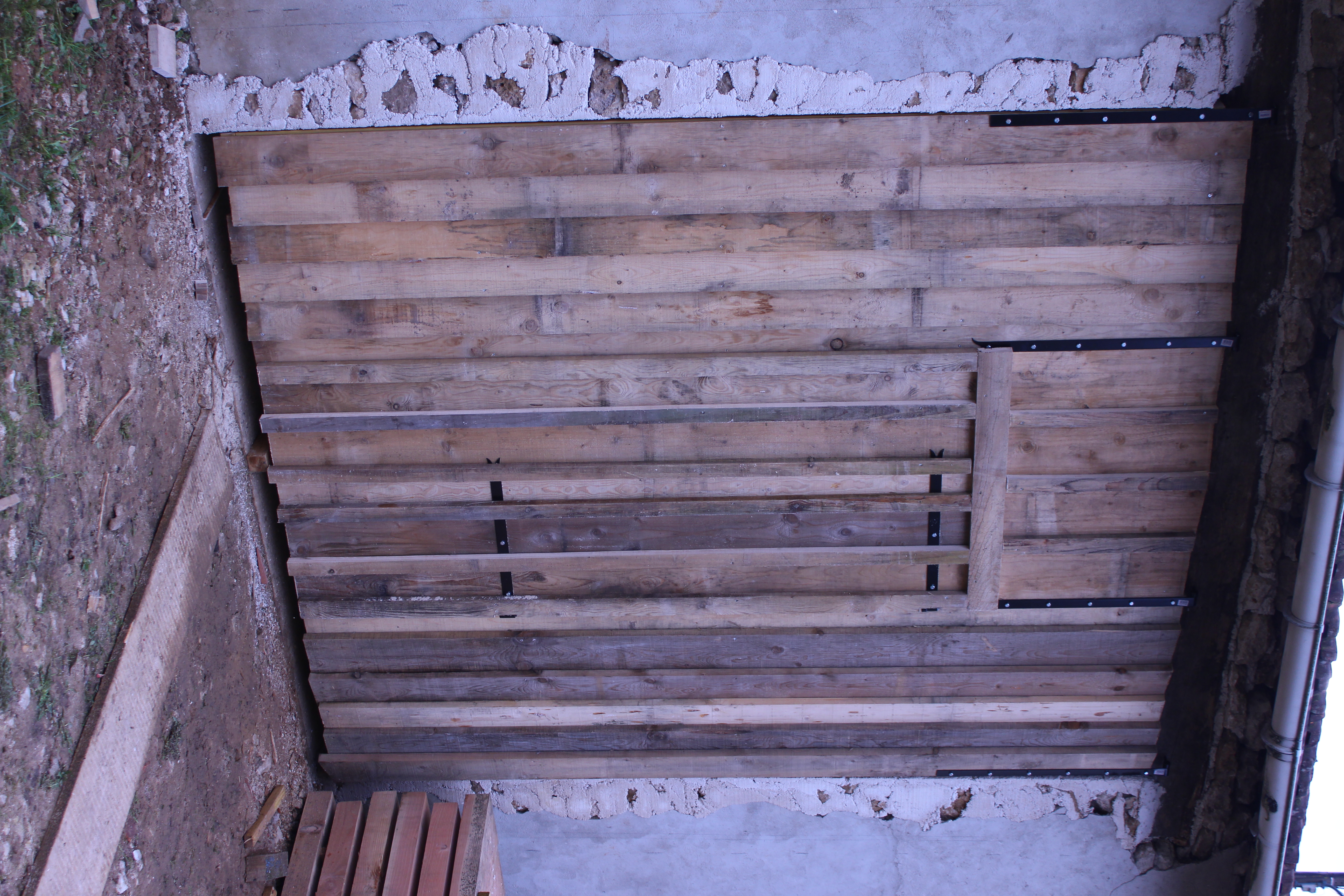

la porte
la ma compagne a commencer a se poser des questions

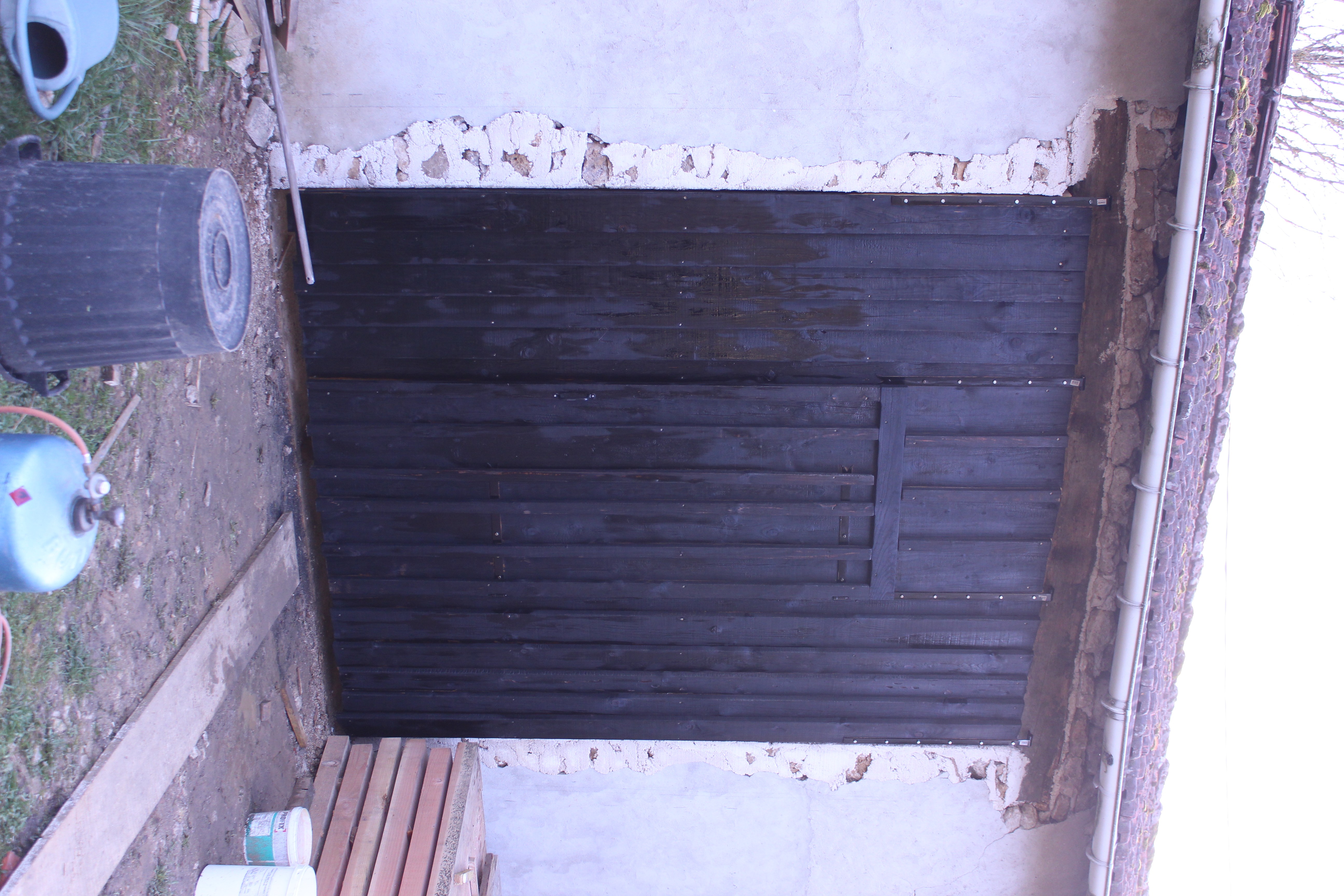

la porte est fini

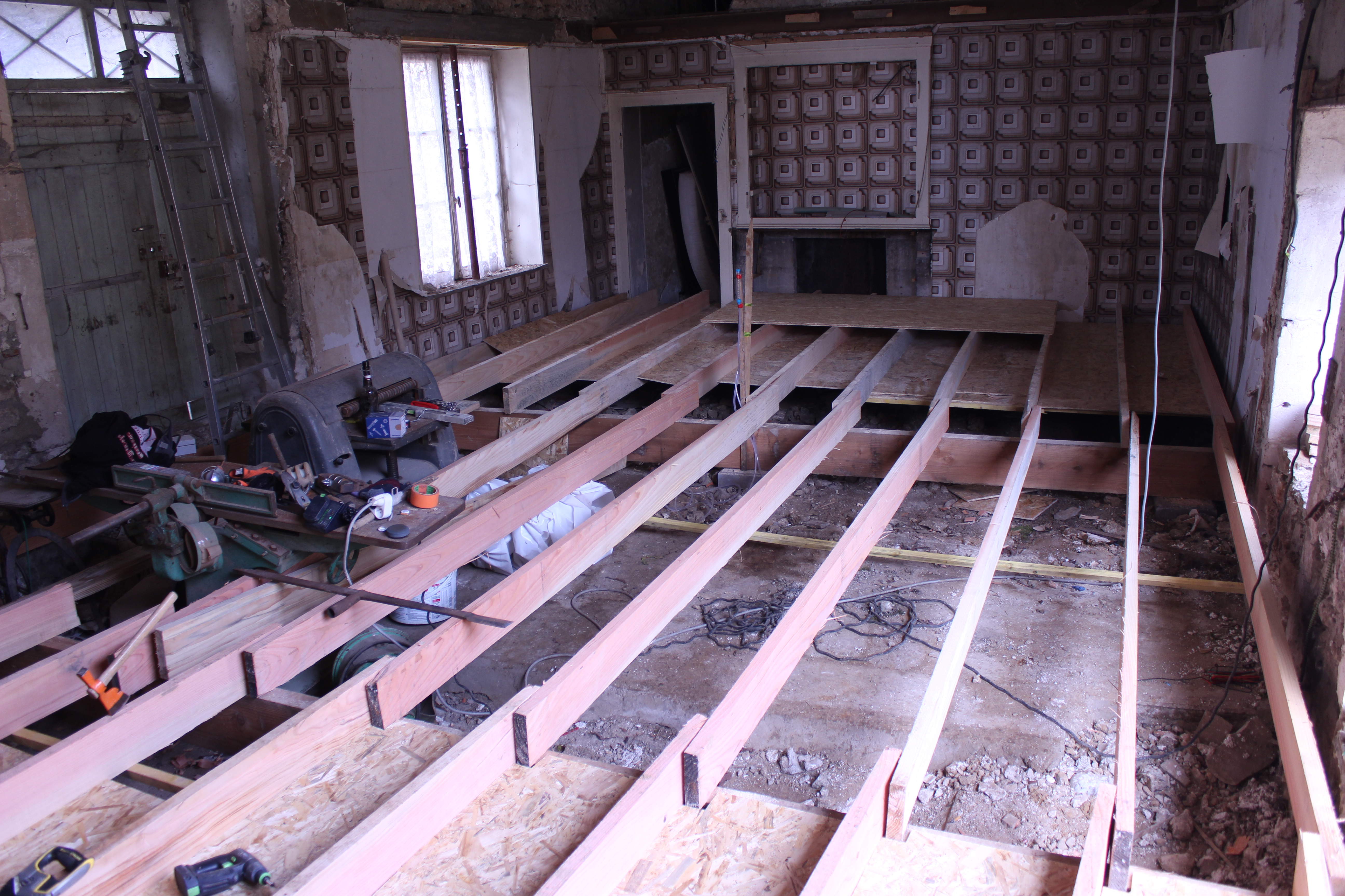

pose d'un solivage pour rehausser et être au niveau du sol extérieur

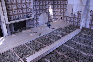

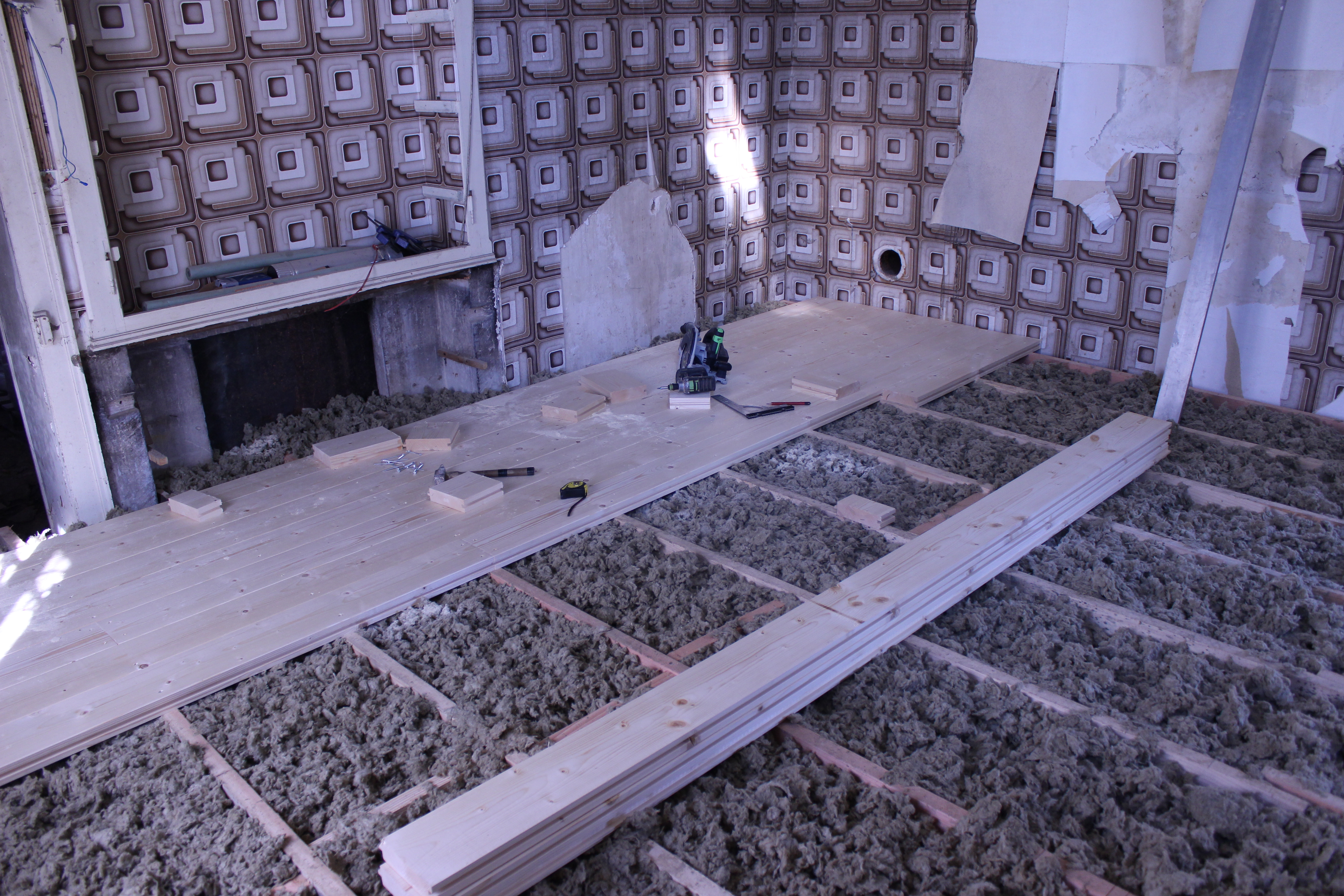

isolation du sol et début de la pose du planché 45mm

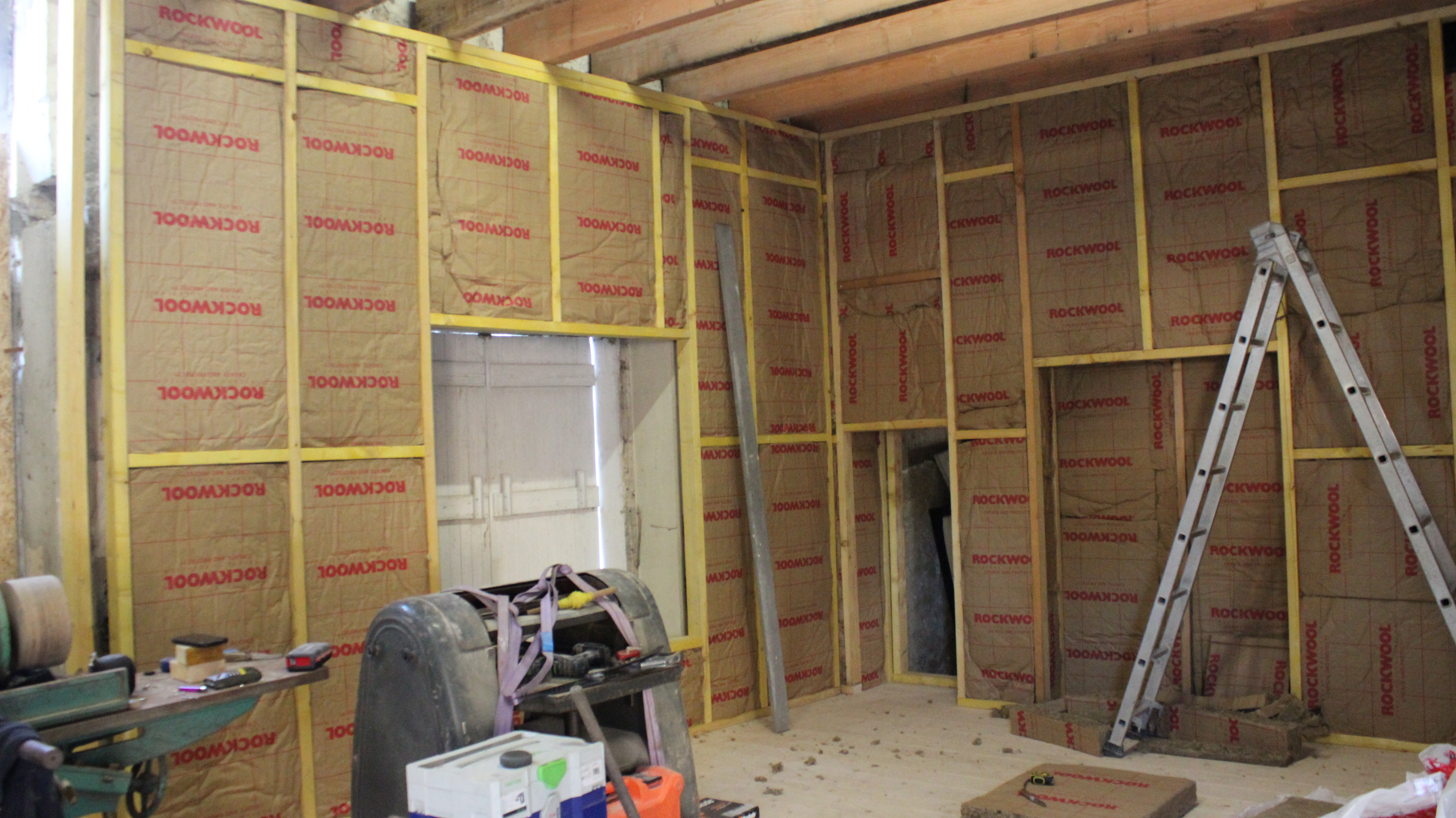

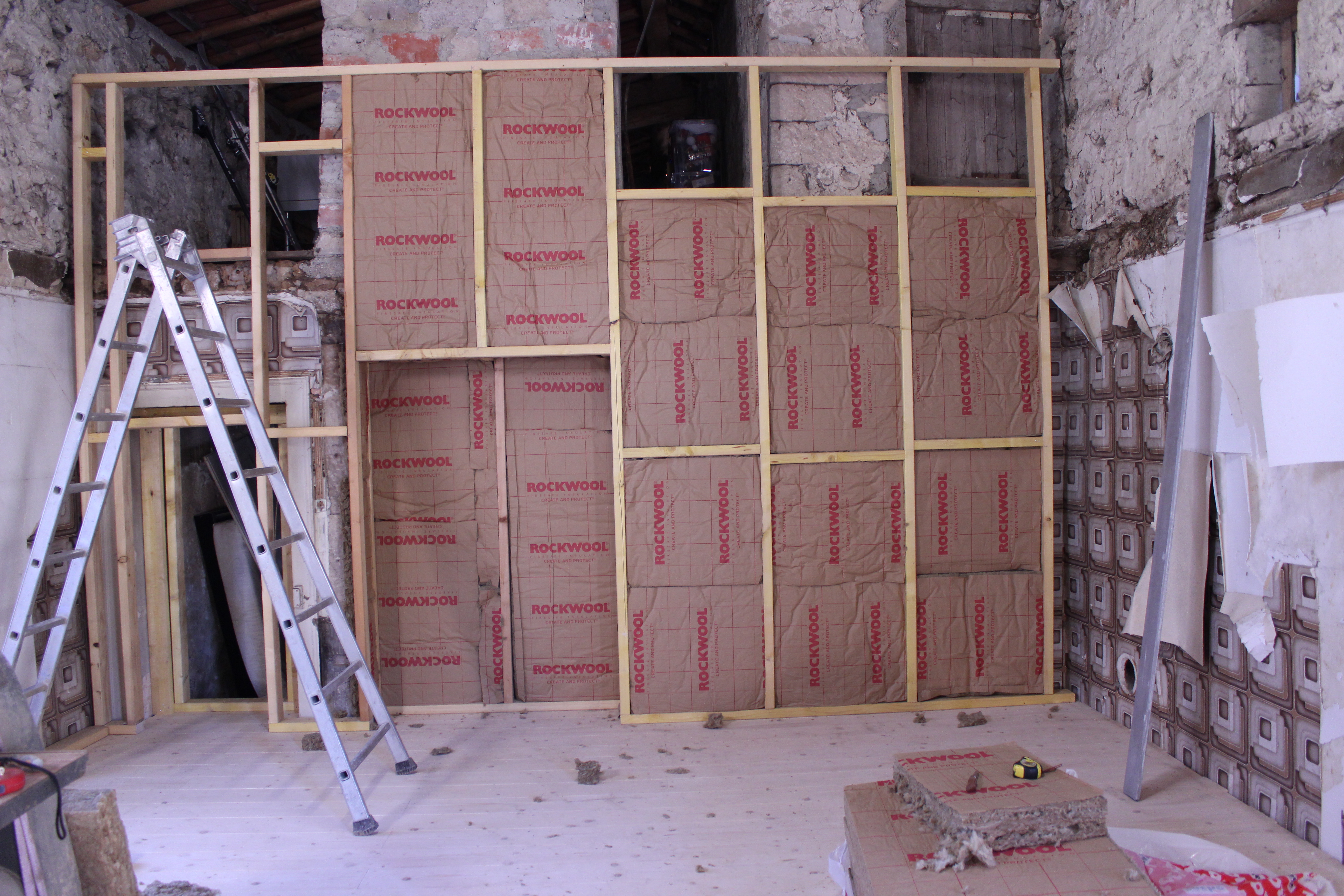

début de l'ossature bois
ça avance et j'attaque aussi le solivage du plafond

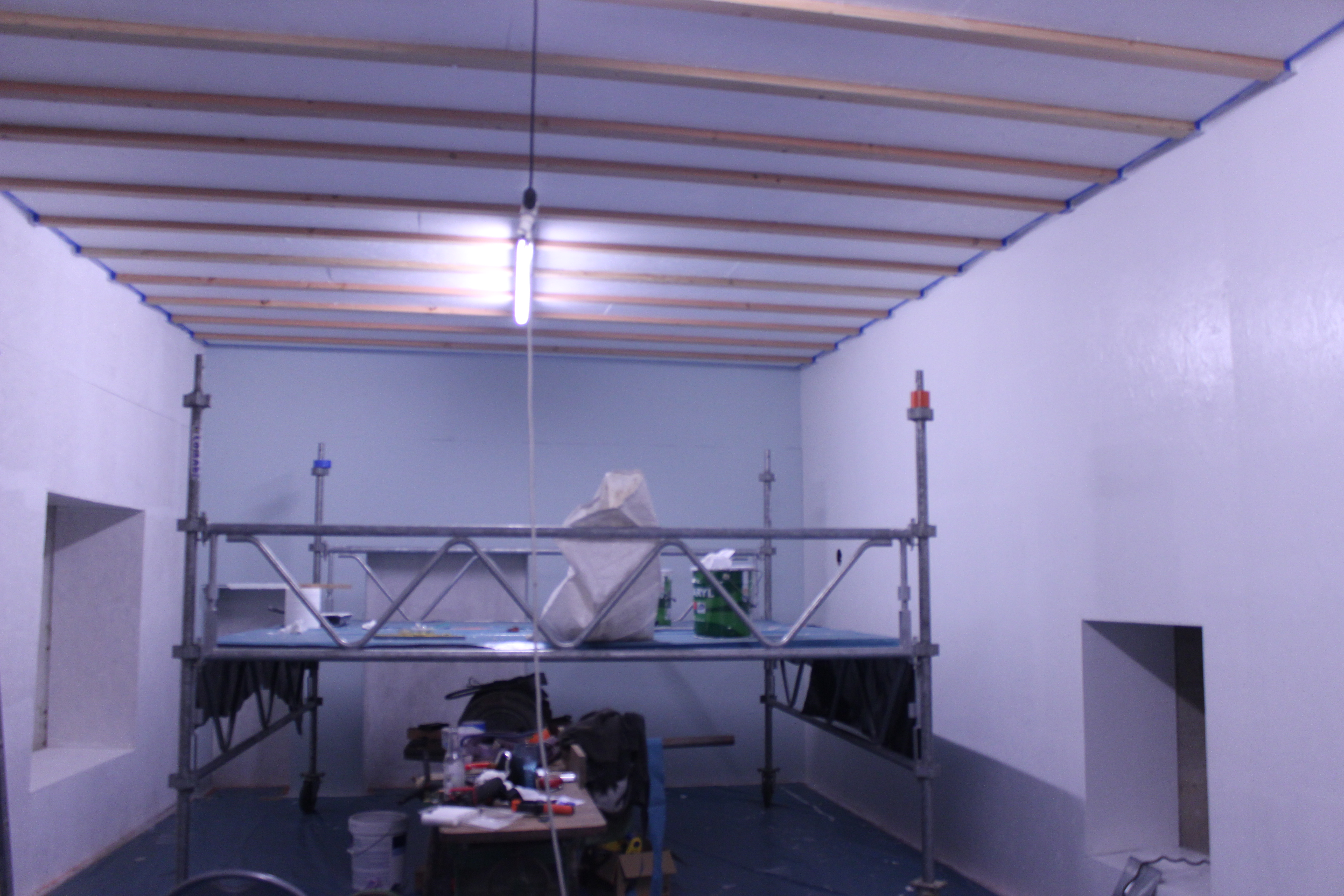

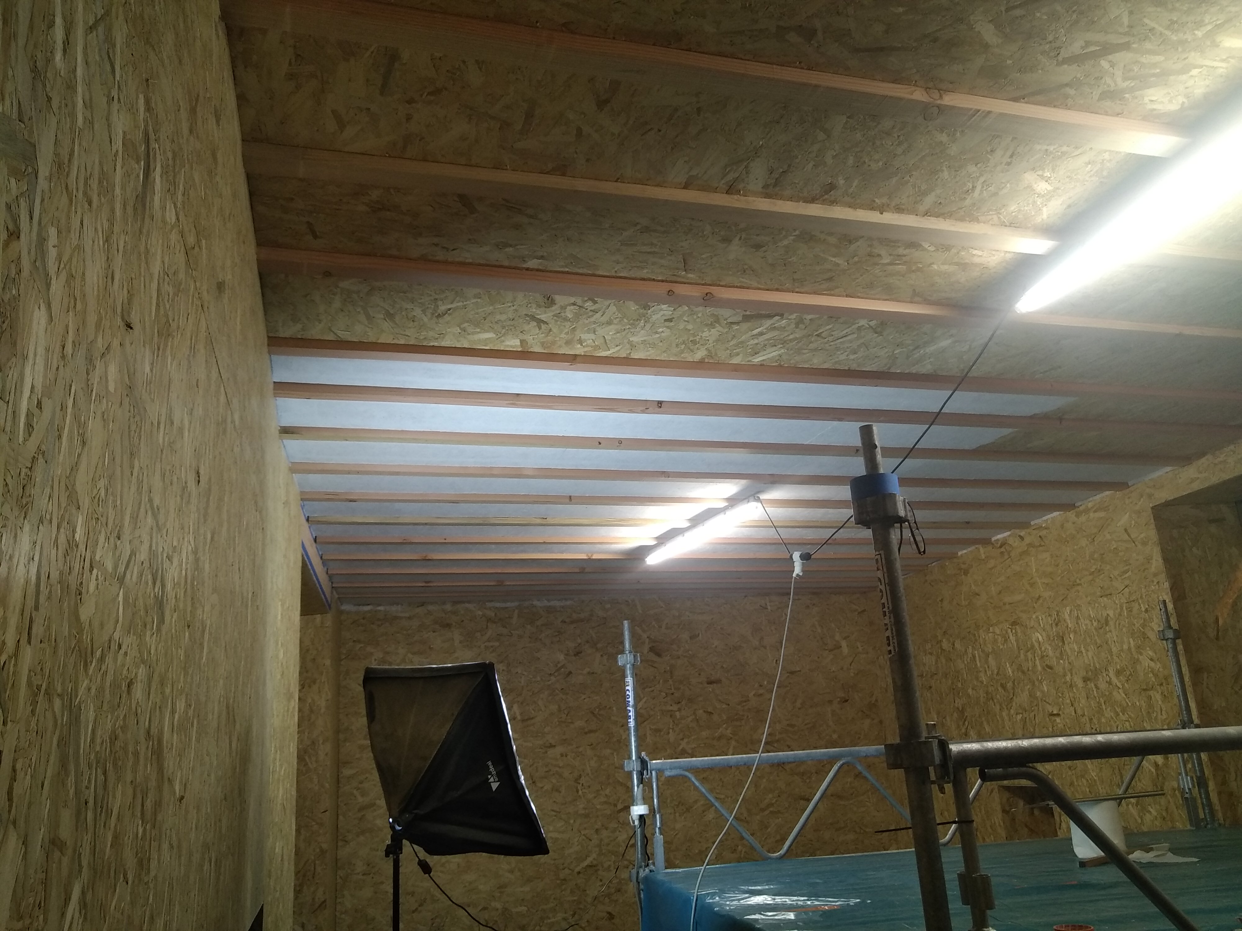

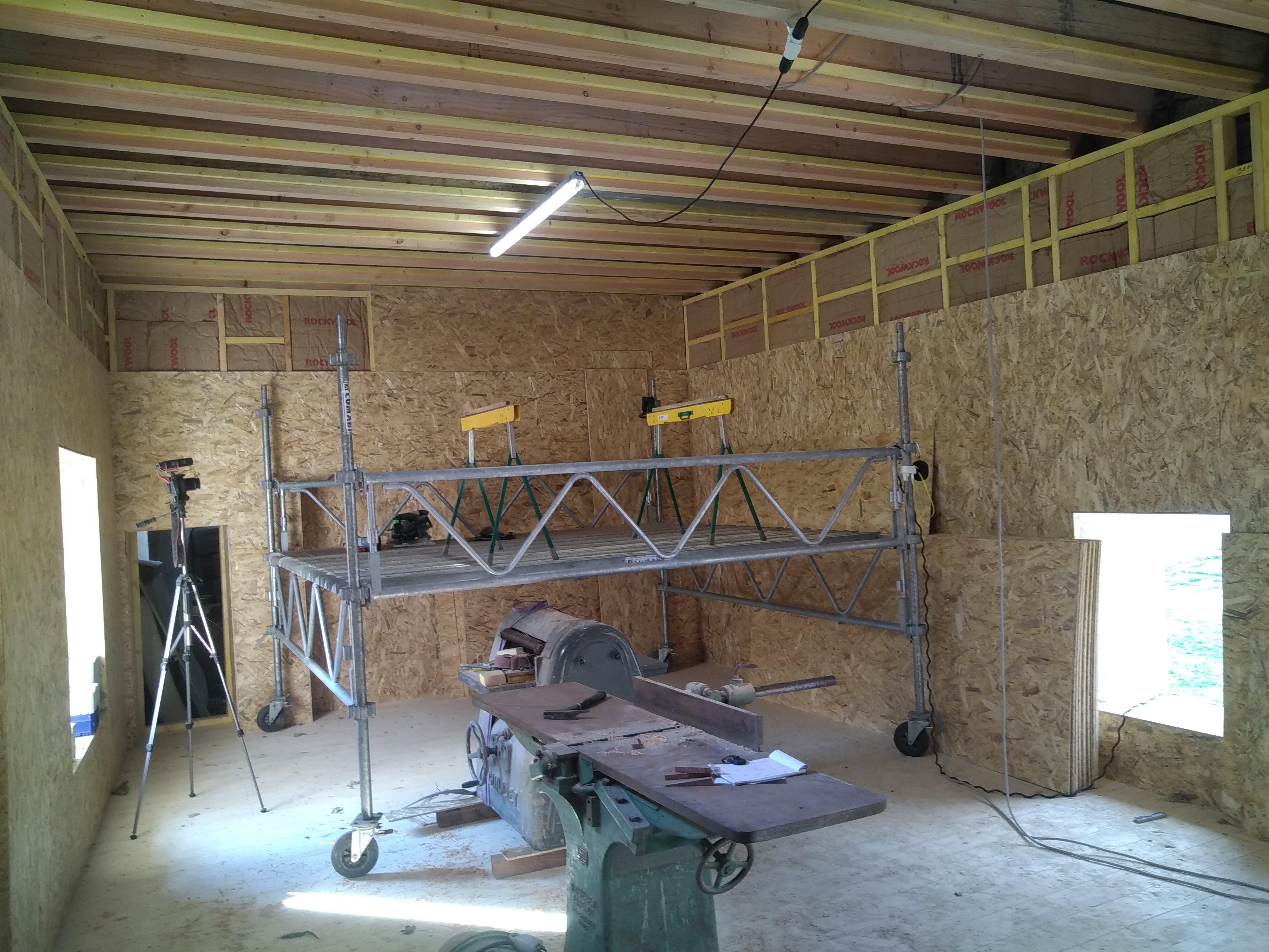

OSB mur fini, maintenant le plafond mais je me met un petit échafaudage roulant pour être a l'aise
Plafond fini et la peinture est commencer
- lucas55
- Messages : 349
La peinture est fini, ya pas a dire ça change tout et ça a de la gueule
Je suis en train d’emménager je vous fait suivre ces prochains jours

Gros et beau chantier !
Quel isolant as-tu utilisé pour le sol ?
- lucas55
- Messages : 349
Merci !!
J'ai utiliser le la laine de roche a souffler
au sol j'ai fait des caissons, en gros sous le solive j'ai mis de l'osb 9mm ensuite souffler et ensuit le plancher dessus

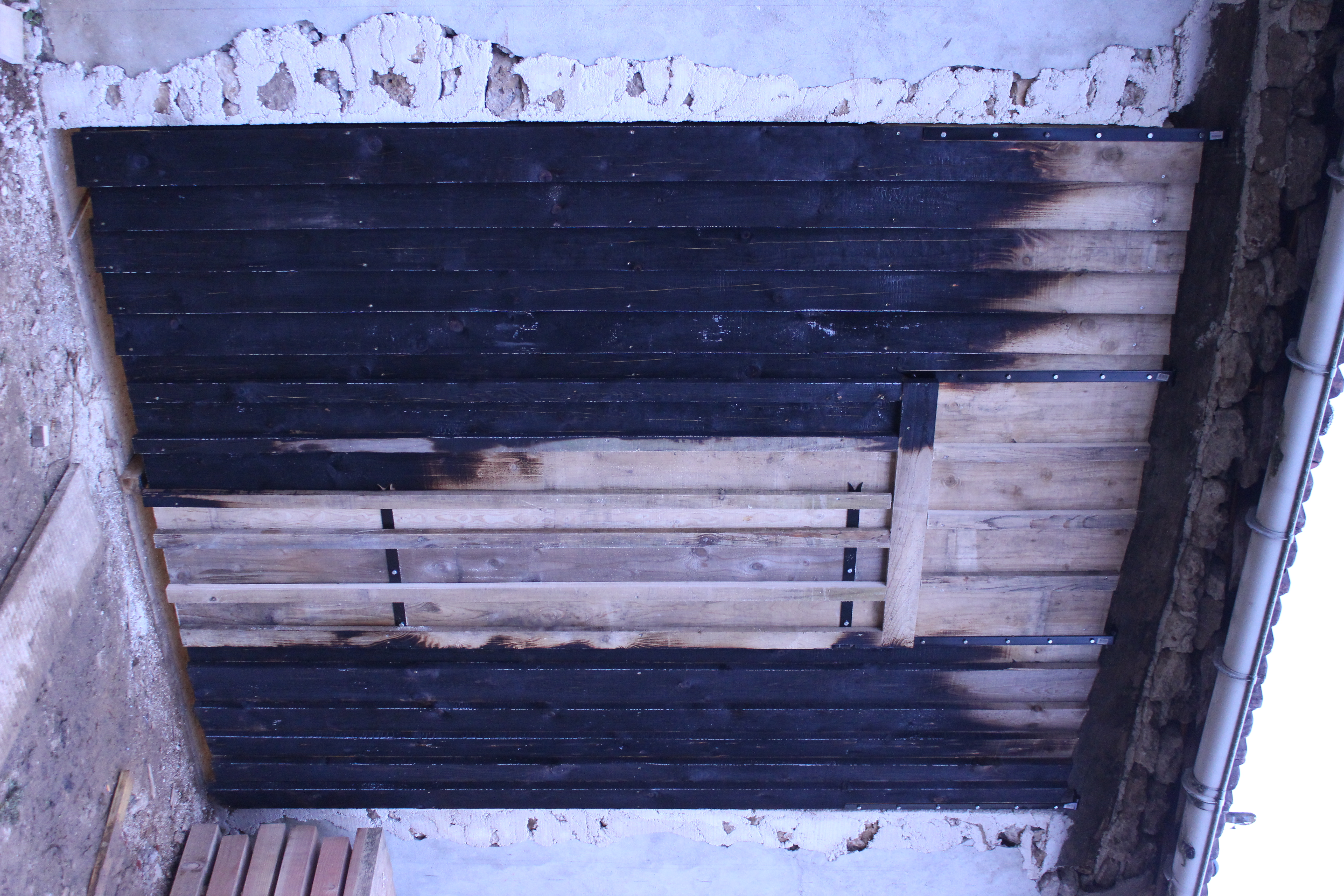

Shou sugi ban pour la porte?
- lucas55
- Messages : 349
Bravo je vois que j'ai affaire a un connaisseur
- Messages : 1645
sacré boulot j'ai suivi tout ce travail sur ta chaine. La porte en bois brûlée façon jap c'est super car pas d'entretien.

Pourquoi avoir choisi un plancher bois, qui malgré son charme, doit être d'un autre prix de revient et d'entretien qu'une bonne vielle dalle béton isolée ?

Pour ce qui est du bois au sol dans un atelier de menuiserie, c'est un vrai confort pour les outils qui ne perdent ainsi pas leur tranchant à l'occasion d'une chute. Un ciseau à bois qui tombe sur une dalle béton c'est un certain temps (voir un temps certain) de perdu à refaire le tranchant. C'est pour cela que j'ai mis de l'osb au sol dans mon atelier. En plus c'est plus agréable que le béton.
