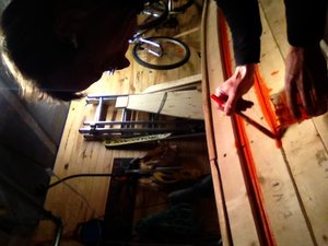

Re: construction bette
Je calfate... j ai acheté ( a la place du minium) du primaire Plasticoque bois 127 , ils disent que, c est un primaire alkyle , savez vous si je peux le melanger / diluer avec therebentine et huile de lin, pour imbiber mon calfatage?
Merci
Messages : 3900
Je ne prendrais pas le risque :? mais tu peux toujours faire un essai en dehors de ton bateau, pour voir le résultat :?:
L'hypothèse la plus probable est que l'huile de lin neutralise/dégrade les propriétés de la résine alkyde et que ça ne sèche jamais. Si tu essaies, tiens-nous au courant, ça sera instructif. :D
Ben au niveau du mélange, pas de problème; j avais testé sur un morceau de coton, 24h plus tard il était encore un peu humide, mais bien imbibé et il avait bien durci.. donc j ai envoyé la potion sur mon calfatage, c est beaucoup plus liquide que le primaire seul, ca impregne tres bien le coton; pour voir vraiment le resultat, faudra voir à la mise en eau! ;-)

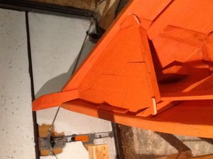

étrave "sculptée" et téomos ( ponts ) en place:
