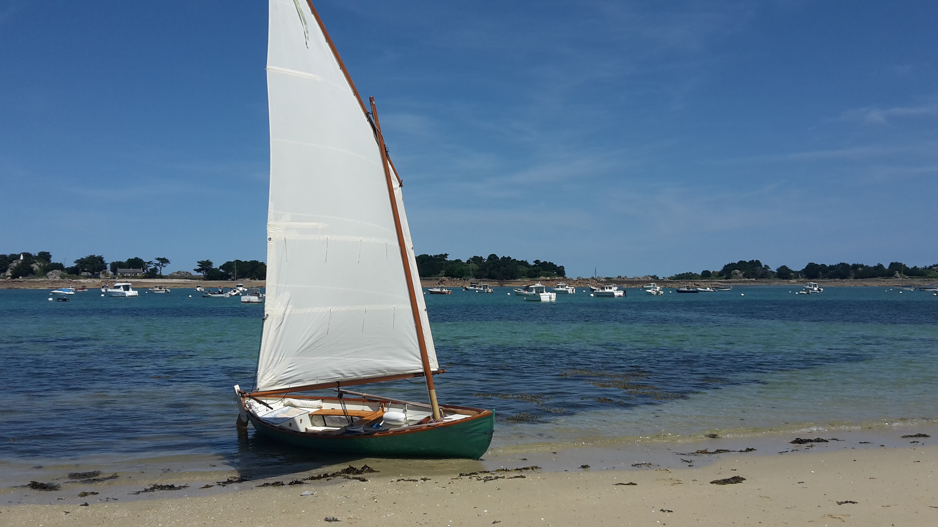

- Tu veux la plus belle robe pour ta danseuse, la plus performante (pas trop grave pour un tiKnot), alors un pro te fera ça mieux que toi, et tu gagneras du temps pour d'autres choses.
La voile de mon canot' :
Tu vois, je ne t'aide pas du tout sur ce coup-là :smt033
