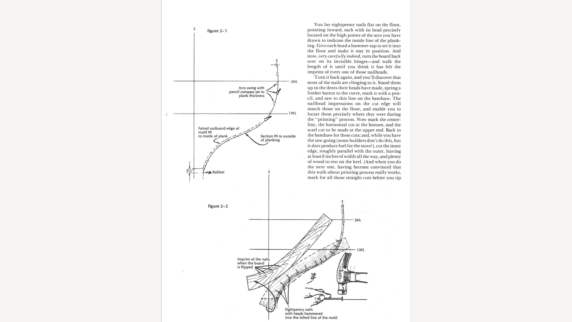

Tu traces l'épure (entière, les 3 vues !) sur du ctp de base, genre 5-6mm. Si tu veux reporter une courbe sur ta pièce, tu mets des petits clous tête plate sur la tranche, la tête du clou sur la ligne à recopier. Qaund tu presses la pièce de bois sur les clous, l'empreinte du clou donne la courbe !
Et comme un dessin vaut mieux qu'un mauvais discours,
