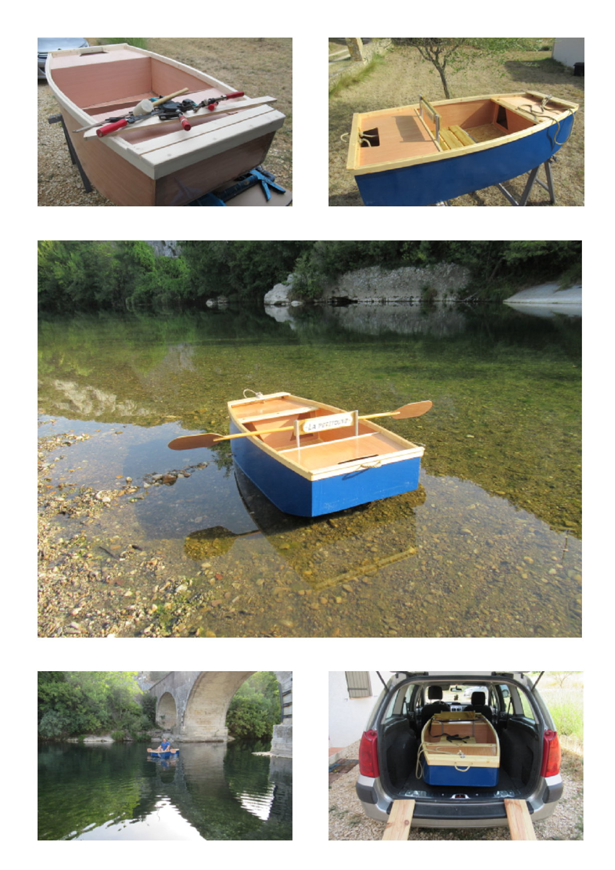

ça y est !!!! elle est là.
Je viens de finir ma barque de pêche en étang qui rentre dans le coffre de ma voiture.
Les cotes : Longueur 175 cm et largeur 80 cm.
Finalement très peu de différence avec le croquis de départ.
La barque est réalisée en CP de 5mm.
Les joints congés sont réalisés avec la résine époxy SR 5550+Durcisseur SD 5503 et la charge WOOD FILL 250.
L’imprégnation extérieure et intérieure est passée en trois couches avec également du SR 5550+SD 5503 et 10% de diluant EP 217.
La coque est peinte avec une peinture polyuréthane et le reste passé au vernis marin.
La flottabilité et la stabilité sont très bonne.
Me reste juste à attraper la poiscaille avec !!! :smt005

Bravo pour cette réalisation qui correspond au cahier des charges :tchin:
Re: "La petitoune".
Et voilà ! Une construction rondement menée, pour beaucoup de plaisir sur l'eau maintenant. Le paysage est top :smt004
Profite !
Messages : 2397
Re: "La petitoune".
1m75, je me disais que c'était vraiment trop petit pour flotter correctement.
Tes photos prouvent le contraire !
En plus, tu as soigné l'esthétique... :wink:
Bravo pour cette réalisation ! (et merci pour les photos...).

to a écrit : 25 sept. 2019 17:26 Le paysage est top
J'avoue qu'il y a plus moche comme pont... :)

jolie, bien pratique pour la mise à l'eau et la pêche par contre gaffe au départ au surf si tu accroche un silure de 100kg :smt005
