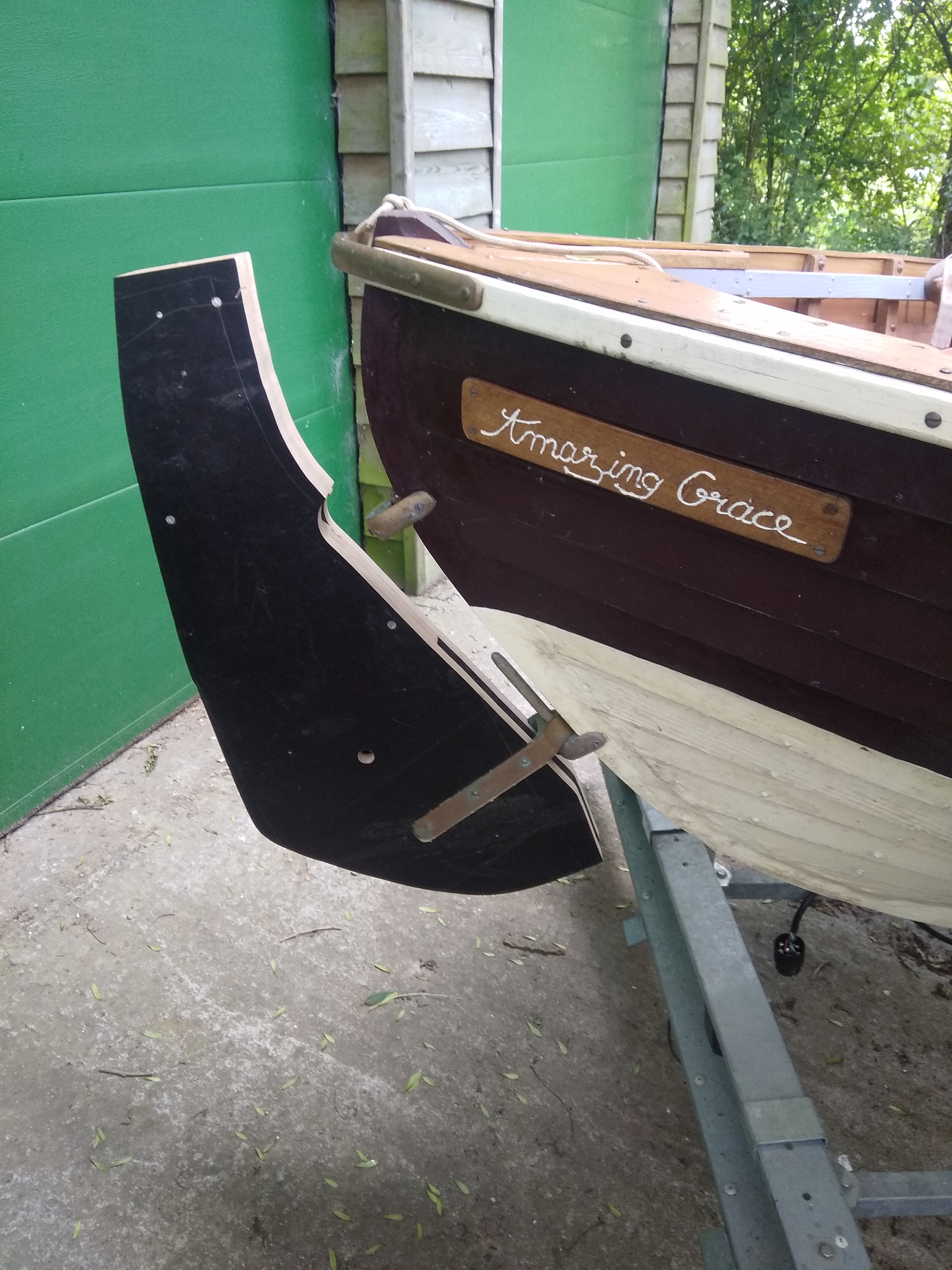

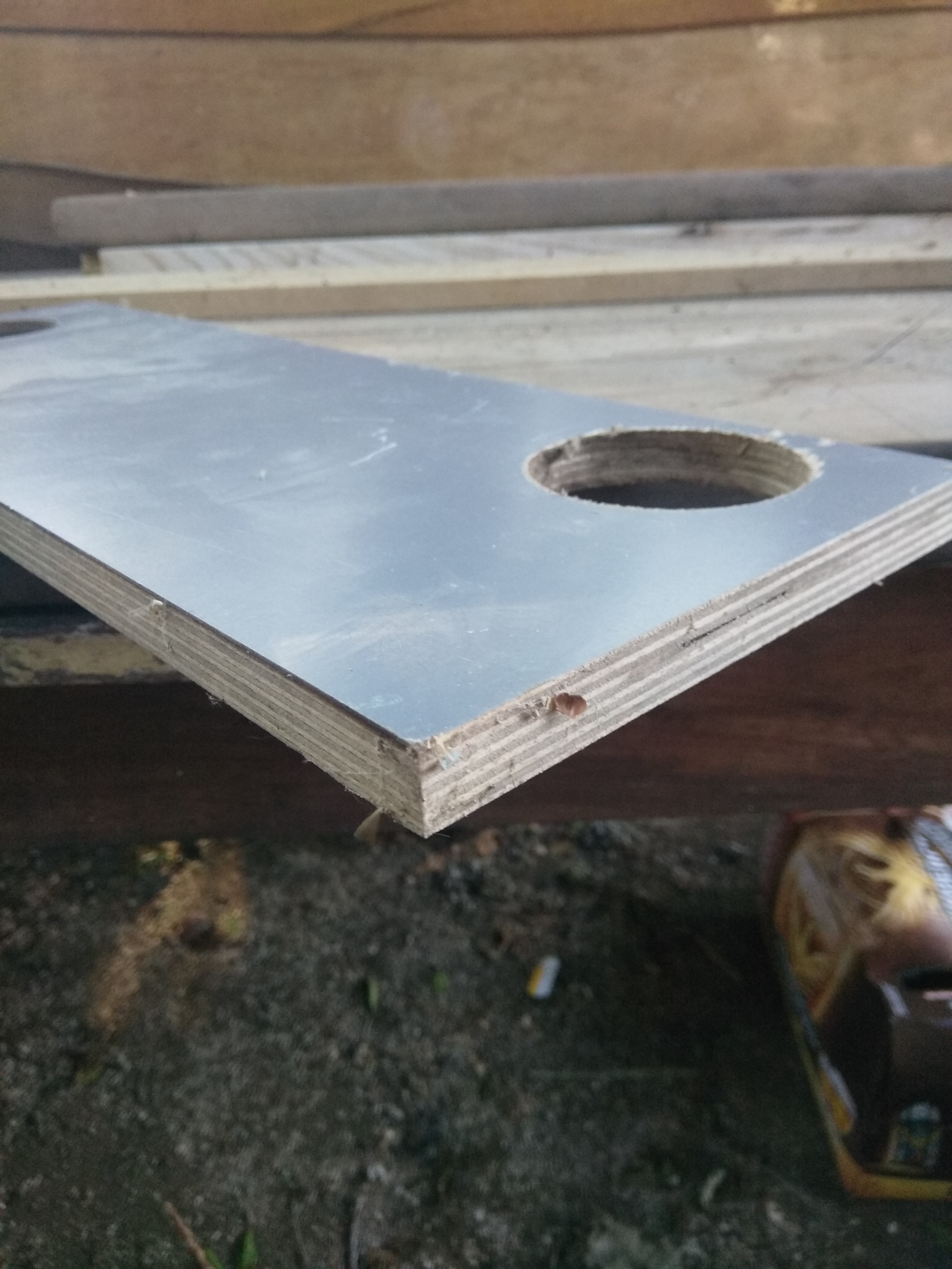

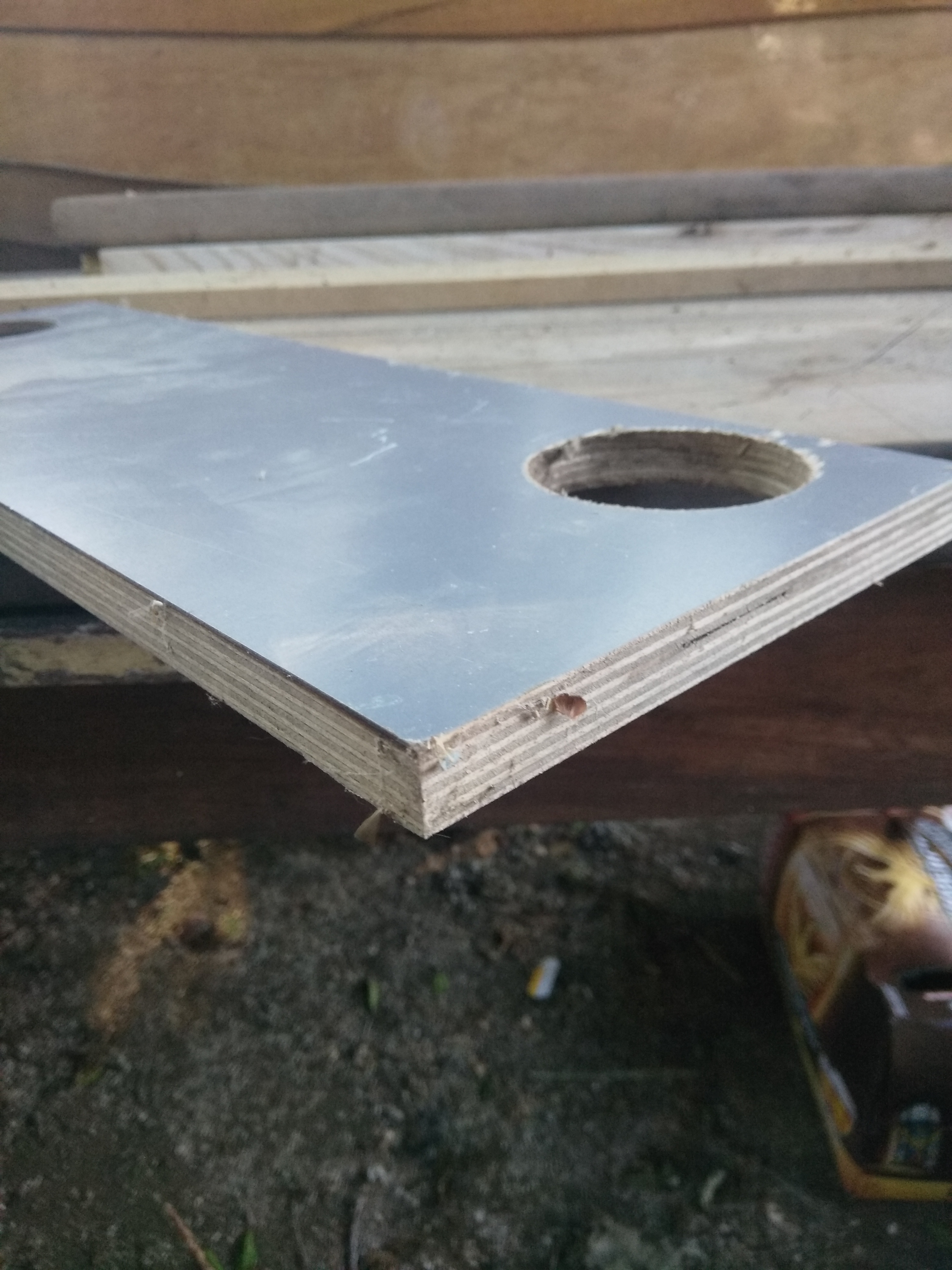

En attendant, peut-être, de refaire toute la tête en vrai bois d'arbre, je me verrais bien démonter les 3 épaisseurs HS et les remplacer par ceci :
C'est du CP type glissnot.
Re: Safran
C'est celui qui fait qui décide ! En plus il reste de la peinture, donc on ne verra rien de choquant 8)

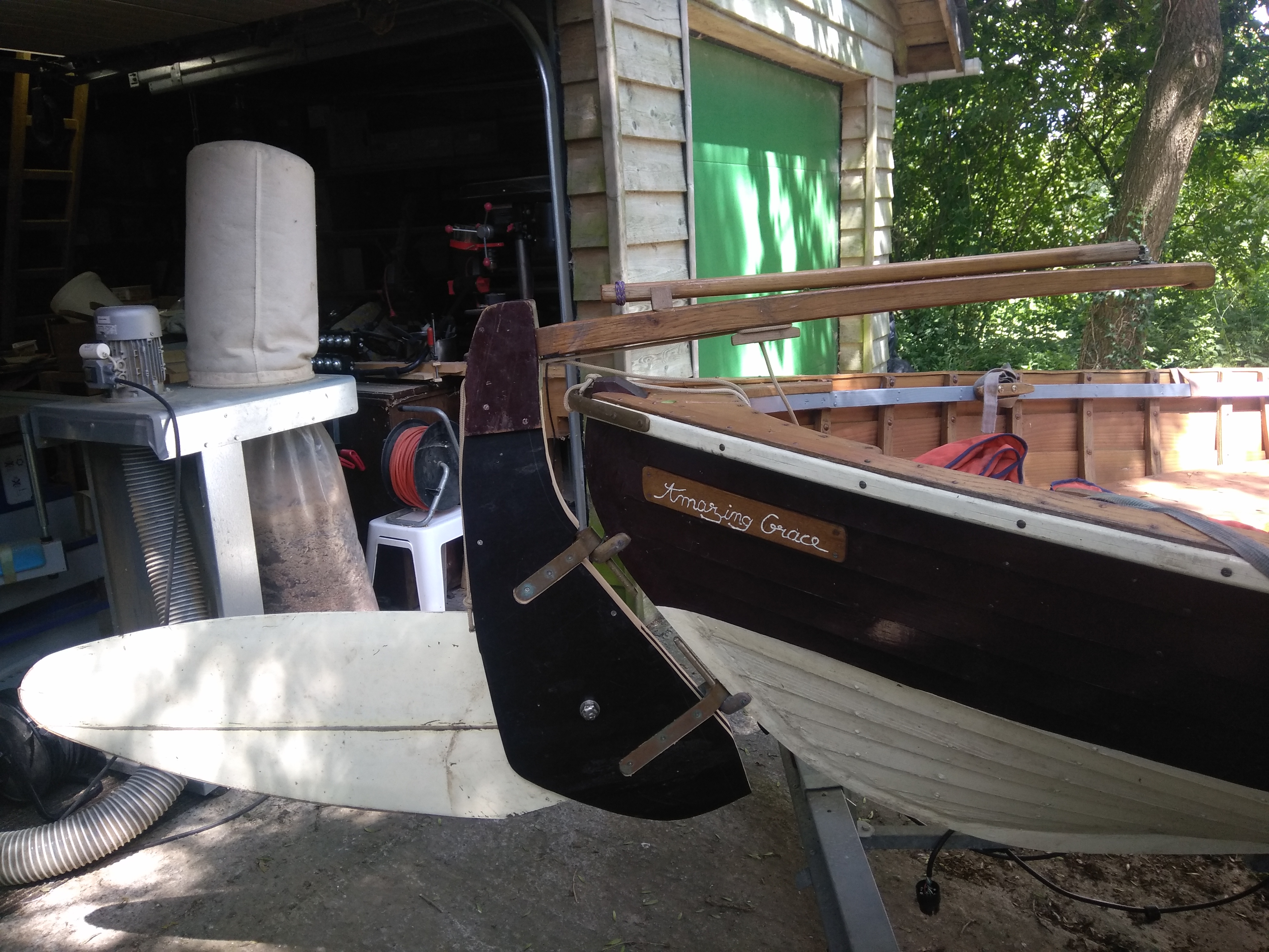

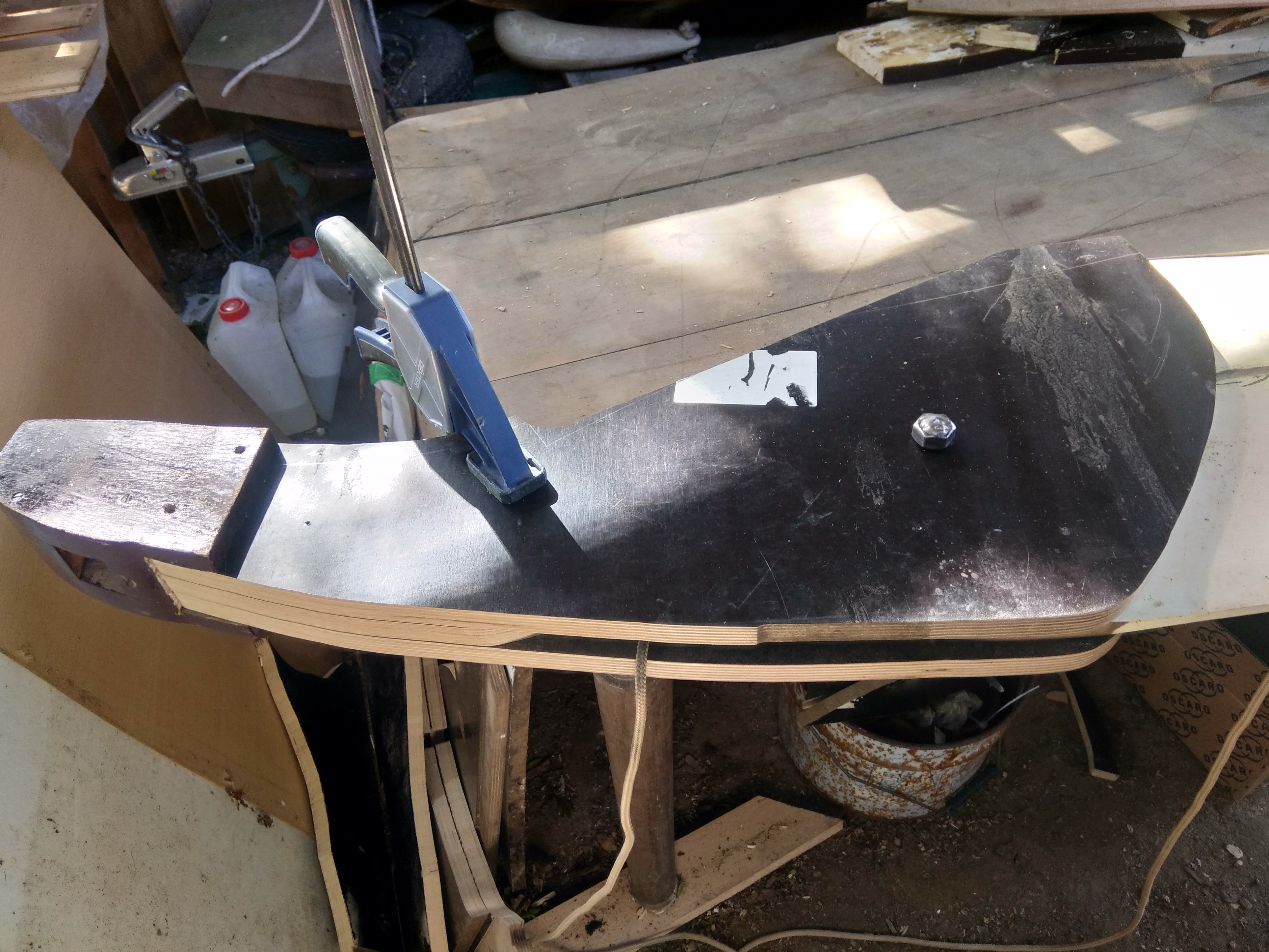

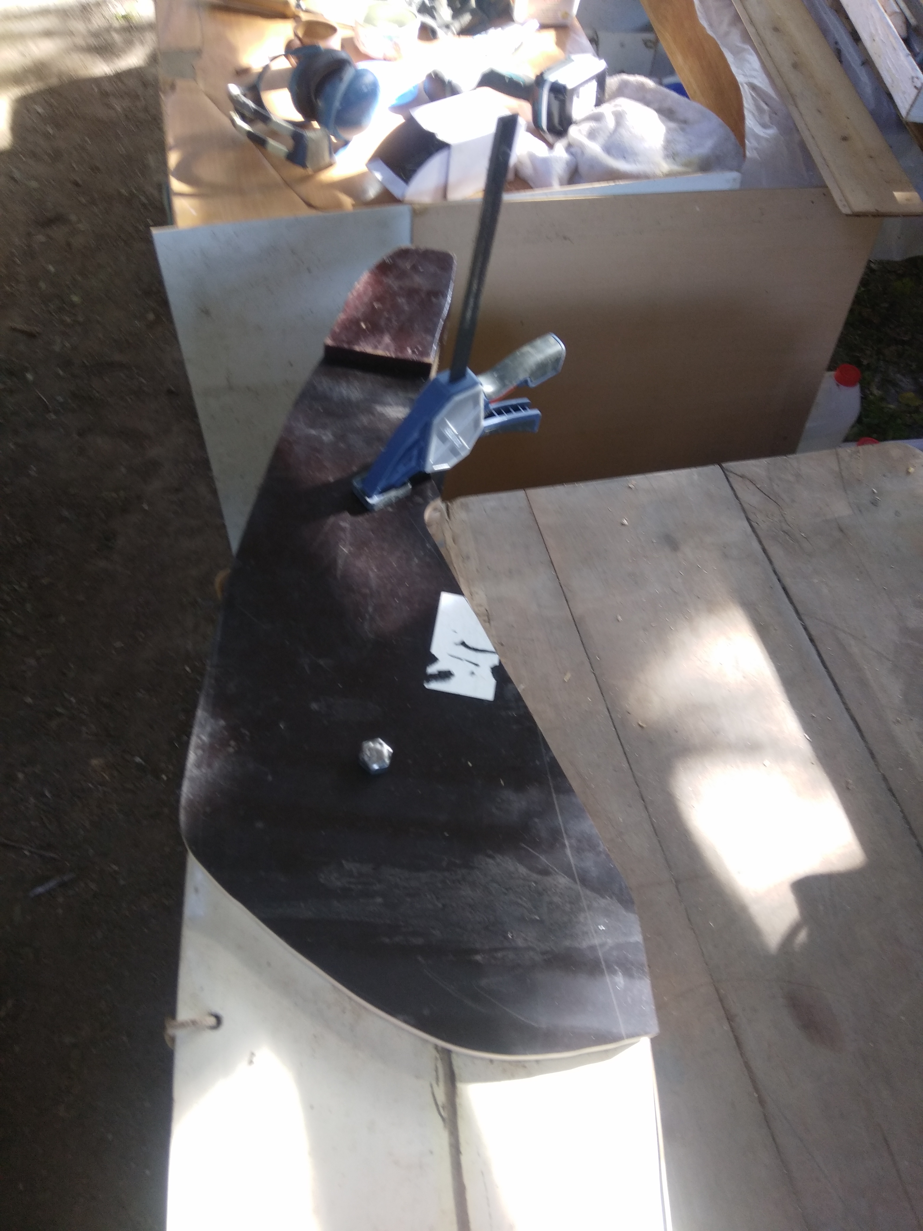

Très joli travail pilote, mais en dehors du matériau que je ne commenterai pas :mrgreen: , je ne comprends pas pourquoi il n'y a pas une épaisseur de cp faisant entretoise au niveau de l'aiguillot du bas?, Quitte à rogner un peu sur la pelle du safran, ça en vaudrait la peine mécaniquement parlant.
Messages : 3647
Re: Safran
J'ai refait bêtement à l'identique ce que Luc avait fait.
La pelle prend toute la place et, en position basse, vient en butée sur l'entretoise.
Ça bougera pas. :smt086

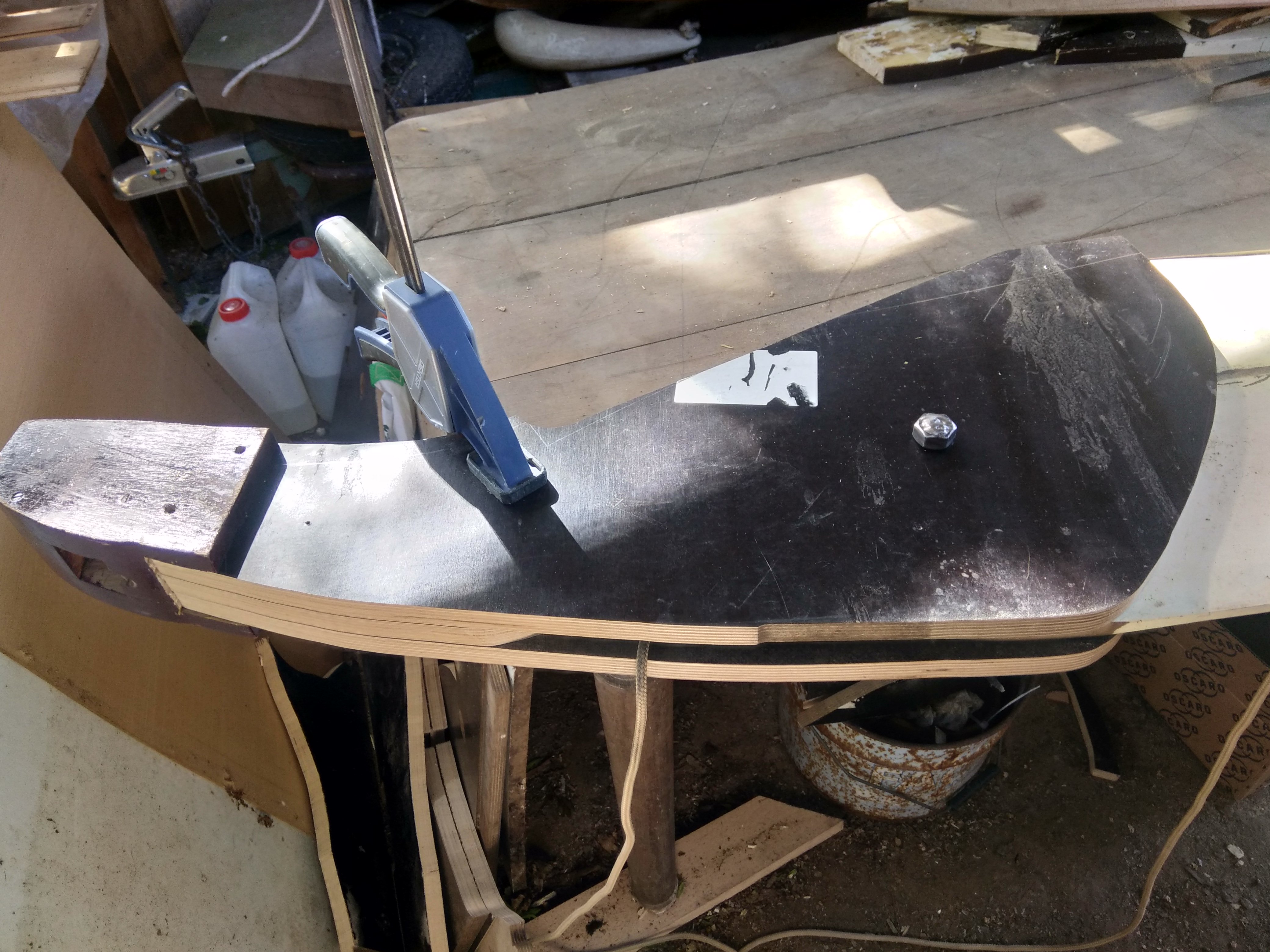

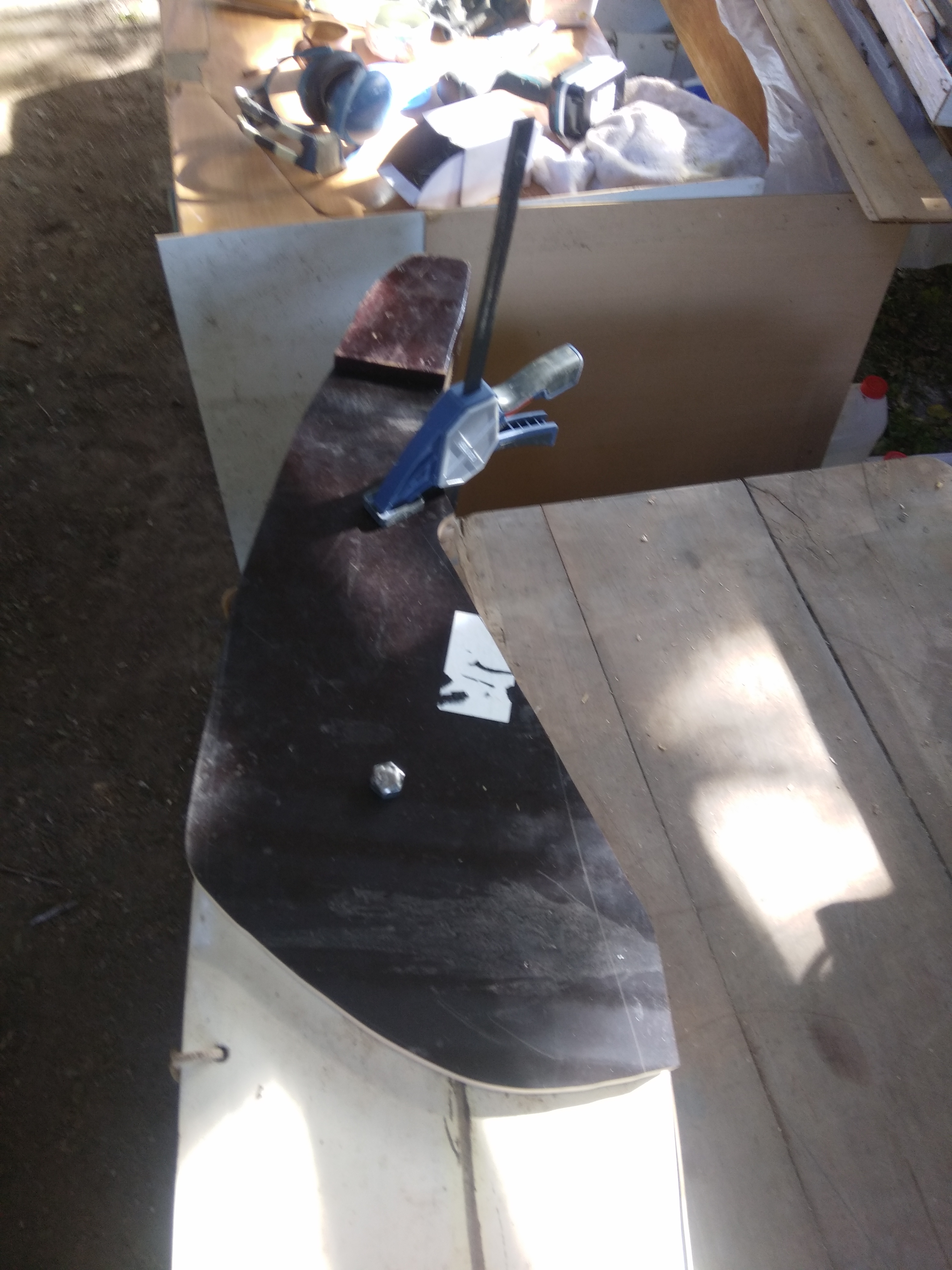

Tu as sûrement raison mais trop point n'en faut.
Avant de faire des essais poussés, il me reste à épurer la to-do list de Ton. Et dieu sait qu'il a des choses à dire, notre ami To.
Mais je commence à en voir le bout.

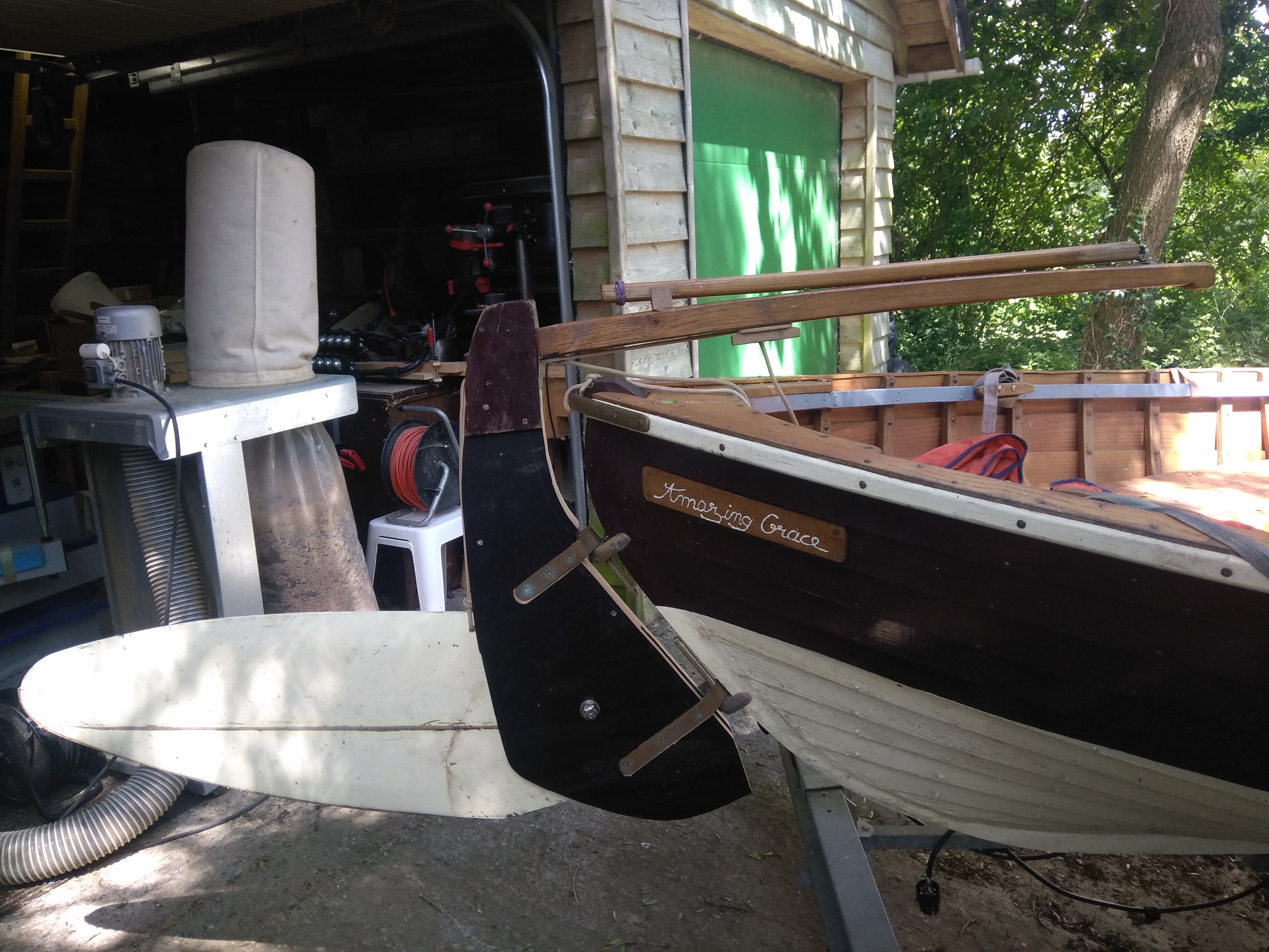

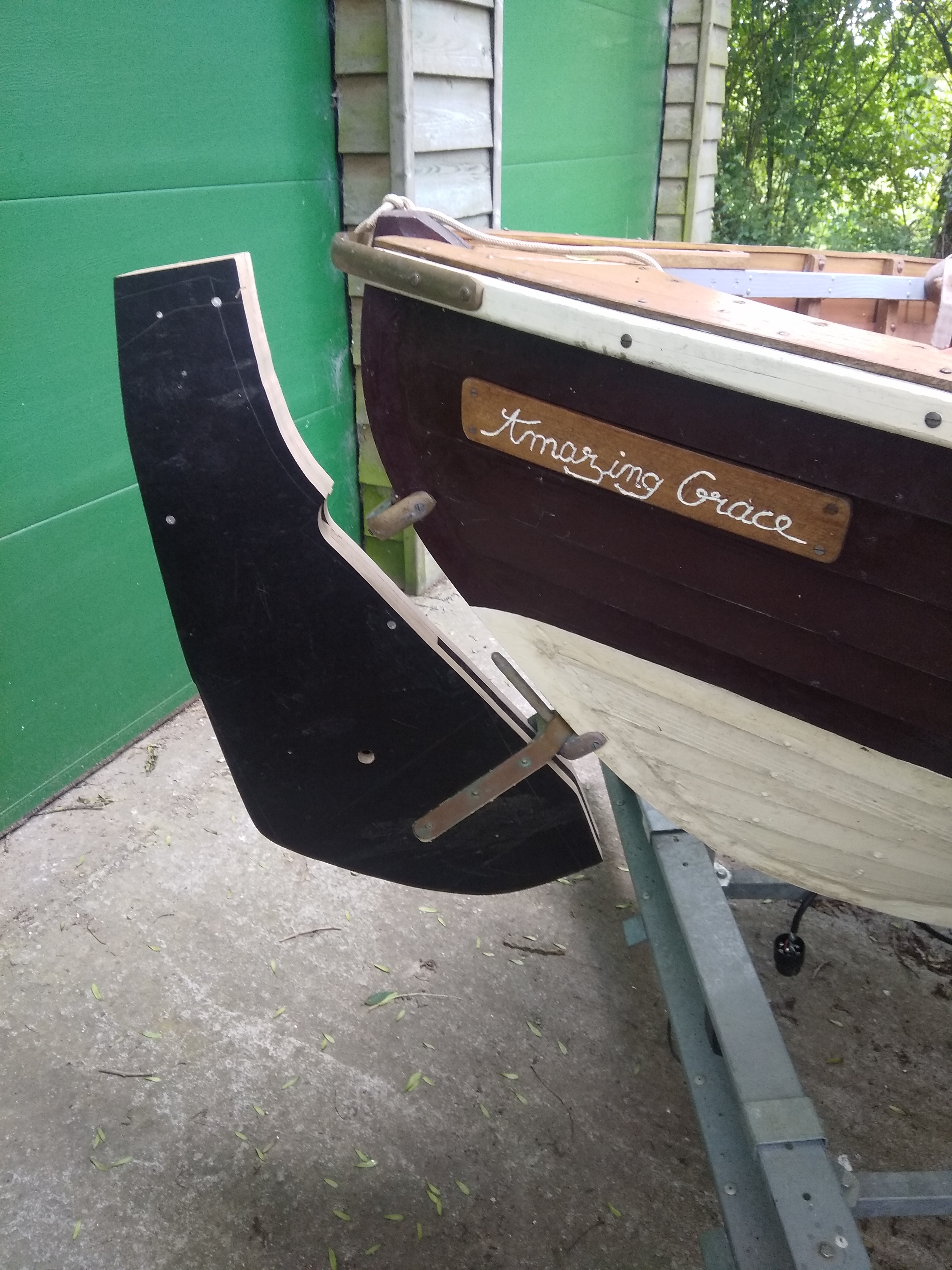

travail terminé sur le safran quand j'aurais trouvé un écrou nilstop de 16 et recoupé l'axe.
