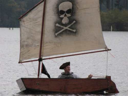

To a déjà répondu à cette question : le "Puddle Duck" (plans gratuits)nidhalg a écrit : 18 janv. 2019 22:03Est-ce qu'il serait possible de naviguer dans un voilier qui n'aurait aucune courbe? Juste un fond plat, des bords droits, un avant incliné.
Il répond parfaitement à ce cahier des charges. Ça répond même à ta question sur les bateaux pirates !

Merci pour les réponses. En fait le fond du puddle duck est courbe.. Les cotés, l'arrière et le devant sont plat mais dessous c'est courbé.. Oui c'est intéressant. Il y a beaucoup de possibilité qui s'offrent à moi finalement..

C'est exact.
Mais ce n'est pas difficile à réaliser, car ce sont les côtés qui permettent de "former" la courbe.

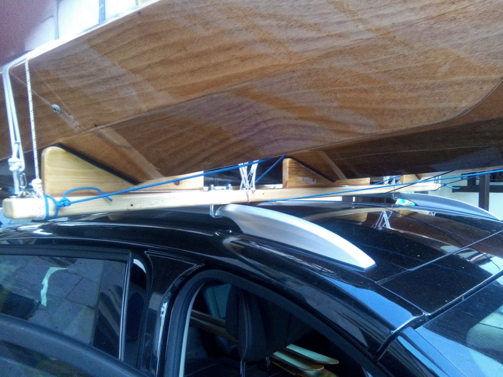

Je ne pense pas que réduire la largeur soit une bonne idée : la stabilité du bateau va beaucoup en souffrir.nidhalg a écrit : 20 janv. 2019 00:07 je vais devoir réduire la Largeur pour pouvoir le hisser entierrement sur le toit
Si la galerie n'est pas assez large, on "l'élargit" en fixant un tasseau (à la largeur de la coque) le long de chaque barre de toit.
Grâce à ce système, Emmanuel Conrath (Arwen Marine) arrive à transporter deux kayaks (côte à côte) sur le toit de sa voiture.
