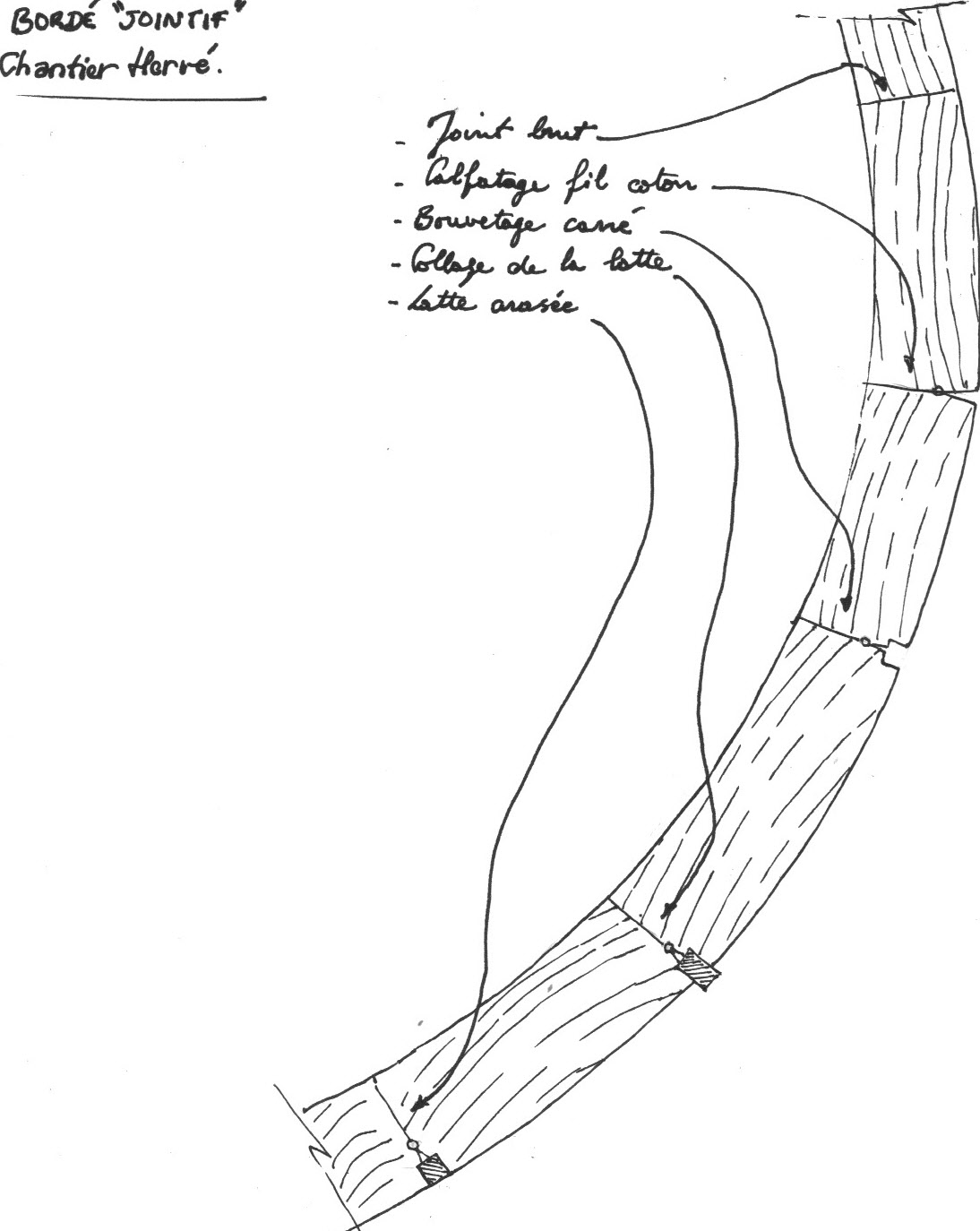

Bon. Pour ton problème, il faut savoir qu'il est illusoire de remettre à l'eau un bateau en bois après 13 années, même avec des bordés "jointifs", même en bois exotique de 1ere qualité, sans un minimum de calfatage. Le bois va gonfler, c'est sûr, mais il ne reviendra jamais à sa forme originelle.
À tout le moins, il faut calfater la râblure et mettre un coup de sika dans les écarts de l'étrave et de l'étambot. Et il restera l'inconnue des chevilles coupe-d'eau.
Pour le reste des bordés, si ils sont juste à franc bord, un petit fil de coton posé à la roulette et seulement là où c'est nécessaire permettra de régler le problème. Mieux qu'un coup de sika qui ne pénétrera pas.
À moins que le bordé "jointif" de chez Pichavent ne ressemble à celui de Chez Hervé?
Auquel cas, il n'y a plus qu'à patienter.
Et pomper, bien sûr. :D
