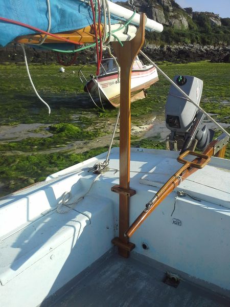

Depuis que je suis passé en gréement aurique j'avais un soucis avec ma grand voile une foi affalée , n'ayant plus de pataras je ne peux plus la fixer dessus pour éviter qu'elle bouge.
Et le haut du capot cabine m'empêche de la laisser reposer sur la poupe.
Donc elle tanguait un peu avec le roulis rythmique soutenue par la balancine ,malgré que je souquais l'écoute et je commençais à user mon vit de mulet .

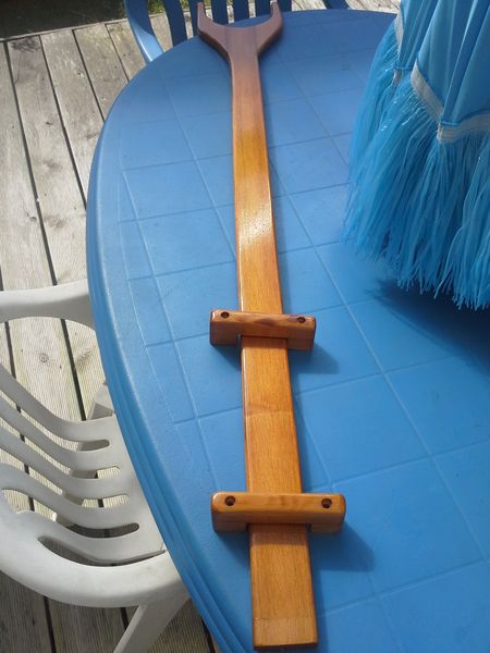

La solution sur les vieux grems' c'est de faire un " X " qui soutient le bout de bôme.
J'ai préféré faire ça :

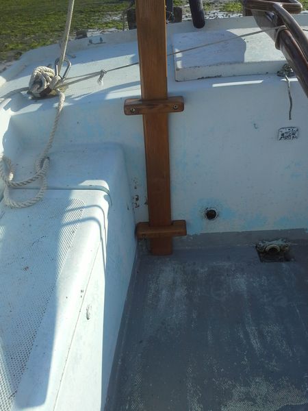

Un Y c'est mieux avec ces deux pontets de maintien à flanc de coffre arrière
In situ sur mon boat, les deux vergues reposent tranquilou et le tout ne remue plus :
Et une vue des deux pontets fixés :
Le tout est décentré sur Tribord, car je monte à bord sur Bâbord et j'ai ainsi de la place pour me retourner :tchin:
C'est bien, ça peut aussi servir de canne à pêche, de lance-pierre, de sèche-linge, pour fixer un penon, mais il reste encore beaucoup de plastique autour. :shock:
J'y travaille, j'y travaille :wink:
Oui, tu as moli sur la padélisation de ton yatch, je trouve...que de plastique !
Beau support sinon.

c'est en effet bien pratique. Et de belle facture, si je peu me permettre je boucherais les trous de vis avec des bouchon (fausse cheville) ce serai du plus belle effet
J'imagine ton projet bien compliquer je compatis. changer l'aspect d'un bateau en plastique c'est n'est pas de la tarte il y a peu être plus de boulot que d'en construire un :D
