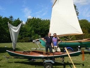

À la pentecôte, baptême en famille de mon Emma et du kayak de mer de mon cousin.
Les fiers armateurs :
Tous les petits neveux ont eu le droit à un tour sur l'eau :
Le kayak est un Leo : http://ohmyboat.com/bateaux/kayaks/leo/
