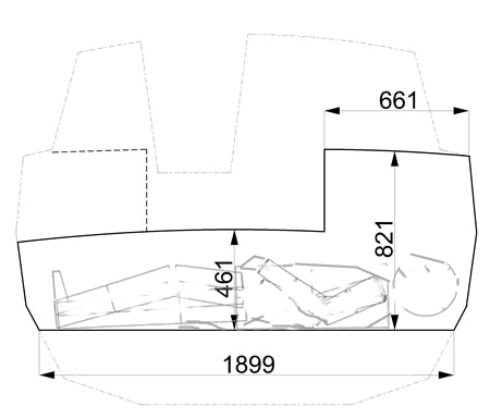

Sinon j'ai un peu avancé le schmilblick, voici un premier vrai plan de structure :
http://www.mainecrea.com/testj/cotations_profil.jpg
J'essaye déjà de résoudre tout les assemblages et l'ordre de montage avant de couper le premier tasseau ; et puis comme ça je pourrais calculer au mieux le poids de l'engin.
L'espace habitable me semble correct non ? ça reste du camping.
pas de cockpit, juste une petite plate-forme arrière, ça sera une conduite intérieure décapotable, comme une deuche.

Sur une feuille de papier, ou sur un écran d'ordi, il est très facile de dessiner de jolies choses qui donnent l'impression d'être géniales (et qui, heureusement, peuvent effectivement l'être... de temps en temps...). Quand on passe en 3D à l'échelle 1, on a parfois des surprises...
Un truc qui coûte trois fois rien : une fois le dessin bien réfléchi, réaliser une maquette de l'intérieur à l'échelle 1, en carton, agrafes, ruban adhésif, chutes d'agglo, CP, planches de coffrages ou polystyrène, morceaux de cagettes, ou que sais-je encore.
On voit alors de suite si "ça passe", ou "ça casse". En plus, ça peut donner des foules d'idées supplémentaires, à mesure que l'on s'imagine en train de vivre dans ce cadre nouveau.
Les architectes (immobiliers), les designers, les ingénieurs, ont parfois recours à cette technique lorsqu'ils sont confrontés à des réalisations où, précisément, le volume global est particulièrement limité, et où l'impact financier leur interdit l'erreur : camping-cars, caravanes, chalets de vacances, appartements en station de ski ou de bord de mer, baraques de chantiers, blocs sanitaires préfabriqués, habitacles de voitures, wagons, cockpit d'avions, etc.
Nota : le carton est très résistant, pour autant que l'on prenne quelques précautions logiques de triangulation et de nervurage. Voir, par exemple : http://camillecarton.free.fr/. En tous cas, pour une simple maquette ponctuelle destinée à vivre quelques jours, il n'y a pas de problèmes. Il faut simplement faire abstraction de la forme extérieure du bateau et ne conceptualiser que l'intérieur, afin de placer quelques renforts là où ils sont nécessaires.

mes connaissances sont plutôt primaires, mais ne manque t'il pas un peu de profondeur à la coque...... je ne sais pas mais comme ça je vois le pont au ras de l'eau..... (qui à dit sous-marin)

le franc-bord à pleine charge est de 50 cm, pas énorme,mais bon c'est plus qu'un 420 ! j'ai limité le fardage autant que possible, la hauteur maxi est de 114 cm, le roof est proportionnellement assez haut en fait, c'est ce qui donne cet effet visuel.

Ton étrave...
Message non lu par Eau douce »
Salut,
Hum... je vais me permettre de soulever une question de Naif que je suis, et que Ceux qui Savent me corrigent si c'est des âneries:
N'aurais-tu pas intérêt à faire une étrave "moderne" droite et verticale , au lieu de cette étrave incurvée ?
Ca ne changerait pas la longueur de ton bateau, ni les frais de port, mais ça allongerait la ligne de flottaison et augmenterait un poil ta vitesse de carène.
En plus, tu gagnerais un peu de place à l'intérieur...
