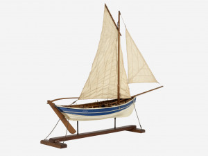

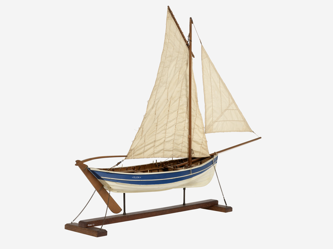

Cette configuration existe également sur les "northambrian cobles", bateaux du nord-est de l'Angleterre.
Les pêcheurs ramaient pour se dégager de la côte, puis mettaient en place un safran étroit et très profond.
Avec les deux talons de quille parallèles (skeg ?) servant à protéger la coque lors des montées et descente sur les galets,il n'y avait pas d'autre plan antidérive.

La grosse différence avec les cobbles, c'est que le plan anti-dérive est aussi assuré par le brion profond, ce qui ramène le centre de carène beaucoup plus en avant par rapport aux bateaux vénitiens à fond plat.

C'est vrai que j'avais oublié que les cobles ont le brion plus profond que l'étambot...to a écrit : 06 août 2021 12:55 La grosse différence avec les cobbles, c'est que le plan anti-dérive est aussi assuré par le brion profond,

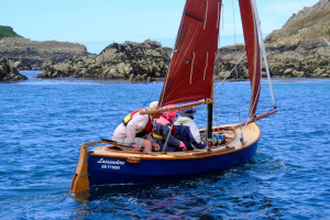

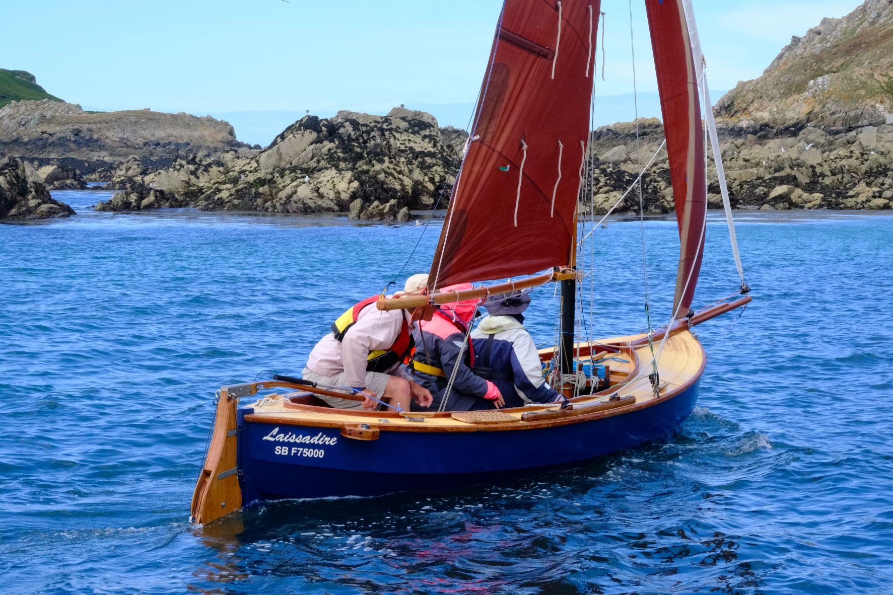

cette question sur la position du centre de poussée m'interpelle,
sur le Slightner, j'ai suivi le plan de l'architecte et le résultat donne un bateau puissant mais récalcitrant aux changements de bord.
Mes copains en Ilur ou Cormorant, peuvent faire des pirouettes sur les parcours tandis que mon bateau reste sur son rail et s'arrête complètement à chaque virement pour repartir péniblement après la bouée si le foc veut bien se gonfler à contre.
Et par force 4 c'est difficile de réussir un virement sans être ridicule.
C'est frustrant et dangereux en raz cailloux !
J'ai essayé d'avancer le point d'amure du foc, d'augmenter la quête du mat, pour l'instant sans grand succès.
plus le vent est fort, moins ça vire, et avec 2 ris, plus possible de virer...

Tu as un dessin du bateau avec le plan de voilure et le plan de dérive, Kerieg?, J'ai ma petite idée de ce qui se passe mais je voudrais voir d'abord.
Re: Question position centre de poussée
Sans vouloir piétiner les plates bandes du grand Mamamouchi Wedell ( gloire à lui ! )
Il est possible que ton gouvernail ne soit pas assez " à contre "
C'est à dire qu'il soit trop vertical, et non pas assez incurvé vers le plan de dérive.
C'est une supposition qui n'engage que moi
