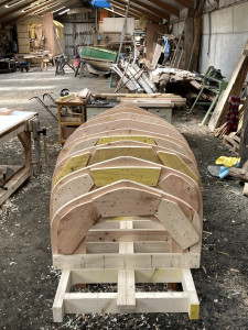

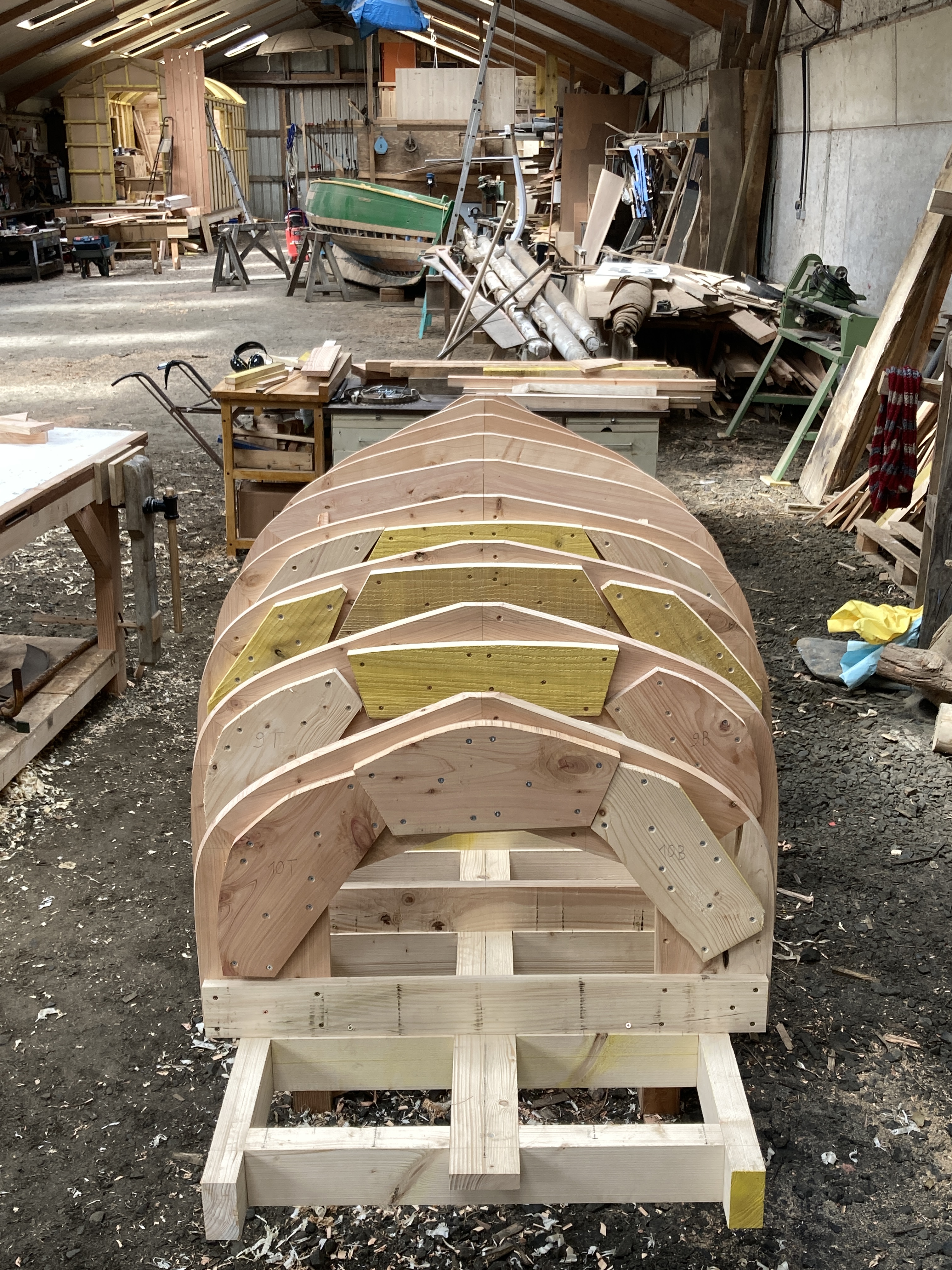

Je commence la construction d'une petite annexe à clins de 3,50m. C'est un plan Herreshoff, le Columbia dinghy. Pour l'instant j'ai dessiné l'épure et j'ai fixé les gabarits de couple au chantier.
Je me pose beaucoup de questions par rapport au gréement. Je compte naviguer aux alentours de la côte de granit rose. Je me demande si je ne pourrais pas faire quelques modifications pour rendre ce petit bateau un peu plus adapté à cet endroit (beaucoup de vent, grandes marées, beaucoup de cailloux).

concernant la derive , même si une pivotante prend plus de place au niveau du puit et demande un peu plus de travail je la préférerai , avantage net dans les secteurs "caillouteux " , en cas de choc elle peut remonter toute seule ( clamcleat larguable ) ou plomber la derive , j en ferai de même pour le safran , lui aussi pivotant , c est un plus pour les arrivées dans les petits fonds
pour le gréement privilégier le plus simple , ne chercher pas la performance mais le pratique , un petit pontage pour emplanter le mat ( pas de haubans ) , et gréement au tiers pour passer facilement à l aviron , de plus facilité de mise en oeuvre , au moins une bande de ris , les conditions dans le Trégor peuvent vite évoluer surtout à l ouest de "ploum"
Apparemment le tableau arrière et l étrave ne sont pas encore construits , si possible augmenter au maximum le franc bord ( hauteur de la préceinte ) ce sera bien utile contre le clapot court du côté des triagoz et dans l embouchure du léguer
