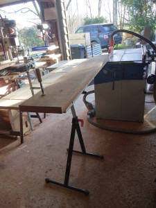

Dans un autre post, je présentais ma réalisation en cours......et qui prend toujours plus de temps qu'on imagine au début.
Donc, je refais les volets de la maison.
Dans de grands plateaux en exotique, j'ai tiré de grandes longueurs, plus ou moins rectilignes en 110 mm de large à peu près.
Largeur finale souhaitée 96 mm.
J'ai recoupé en longueur au plus court des besoins.
Sur les planches relativement courtes (jusqu'à 1300 mm) j'arrive à les dégauchir sur ma machine avec des tables de 1100 mm.
Me voilà avec des planches de 2300 mm à dégauchir, longues, lourdes et relativement pas droites ; je pressens une galère pour obtenir un bon résultat.
Qui qu'aurait des savoir-faire à me transmettre ?
Machine LUREM Optal 26 qui a déjà servi à usiner le deuxième mat d'Amazing Grace mais avec des planches plutôt rectilignes (N'est-ce pas To).

Tu n'as pas de tréteaux à rouleaux ?

Avec des rouleaux bien réglés à la règle, le rabotage des chants ne pose aucun problème. Tu peux même te bricoler un bras presseur pour fignoler. C'est pas inutile si tu bosses seul.
Re: corroyage planches longues
Oui, je bosse seul.
C'est pas le rabotage qui me pose problème, c'est la dégauchissage des chants. Je sais que j'ai pas la meilleure technique pour dégauchir, depuis toujours. Mais je m'en sors normalement pas trop mal.
Mais là....
Comme j'ai bien merdé à la coupe, c'est vraiment de traviole. Pour la coupe, j'ai utilisé le cordex mais j'aurais mieux fait de ma faire une grande règle adaptée à ma scie circulaire. Ça fait partie de la liste des accessoires à fabriquer.
Mais là....
Je parlais de dégauchir, en fait. C'est même plus simple que de raboter puisque tu n'as pas besoin de régler les rouleaux à chaque passe.
Oui, j'avais bien compris. Je vais travailler sur comment faire la chose mais je n'ai pas encore assez de bois, faut que j'attaque encore le gros tas.
!!! Promis, je vais faire attention à la découpe droite.!!!

Oui tu as raison mais là tu me mets des photos de rabotage.
J'ai résolu le problème, sans dégauchir.
J'ai commencé par démonter, nettoyer, remonter mon combiné. Nettoyé les lames de scie également. C'est nettement mieux.
Dans le tas de bois, j'ai d'abord découpé en travers pour extraire une planche adéquate. Puis j'ai déligné à la LUREM avec un plateau posé sur le chariot.
Et je suis tellement satisfait des 2 découpes manquantes que j'ai repris mes premiers débits, coupé ce qu'il y avait en trop et repassé le tout sur le chariot.
Nickel, même si pas très académique. La coupe est d'équerre et suffisamment propre pour servir de base à la table de rabotage.
Je file à l'atelier finir de préparer tout ça.

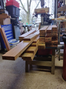

et bien voilà le résultat du jour :
et ça c'est le stock préparé :
pour faire ça :
2 en taille XS, un double en taille M et un en XXL.
pour faire ça :

Non, To, je n'ai pas fini. J'ai préparé les volets XS avec des lames que j'avais d'un reste de chantier. Je vais les finir, histoire de valider les assemblages, montage, collages.....en tous genres. Ce sera plus facile sur des XS (600*700) que sur des XL (2200*900). Ensuite seulement je ferai l'usinage en une seule passe, avec lames neuves, pour ne pas avoir à régler plusieurs fois le chariot de la scie ou la toupie. Je ne sais pas si je fais un profil mouchette ou pas.
