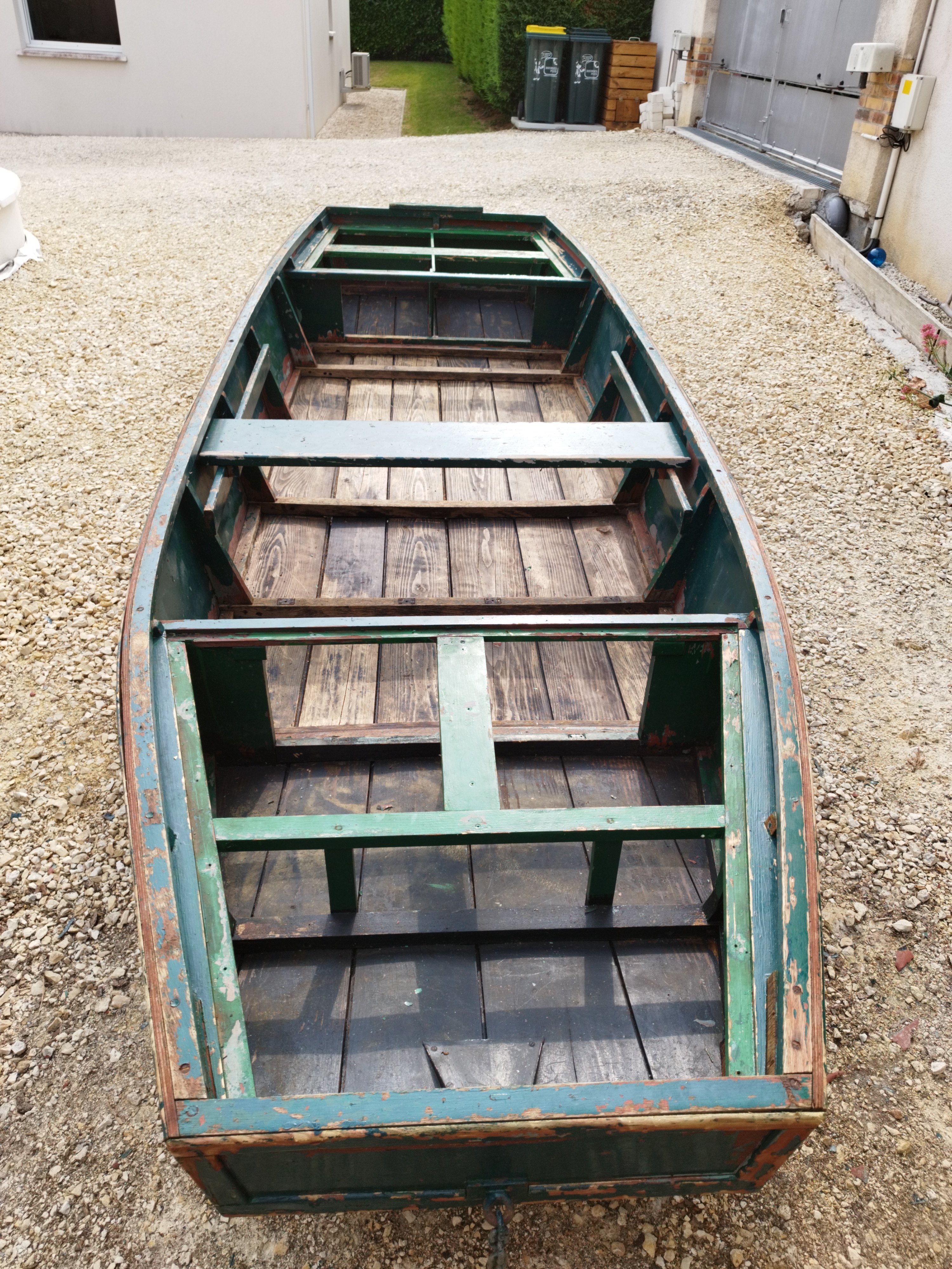

Bonjour à tous

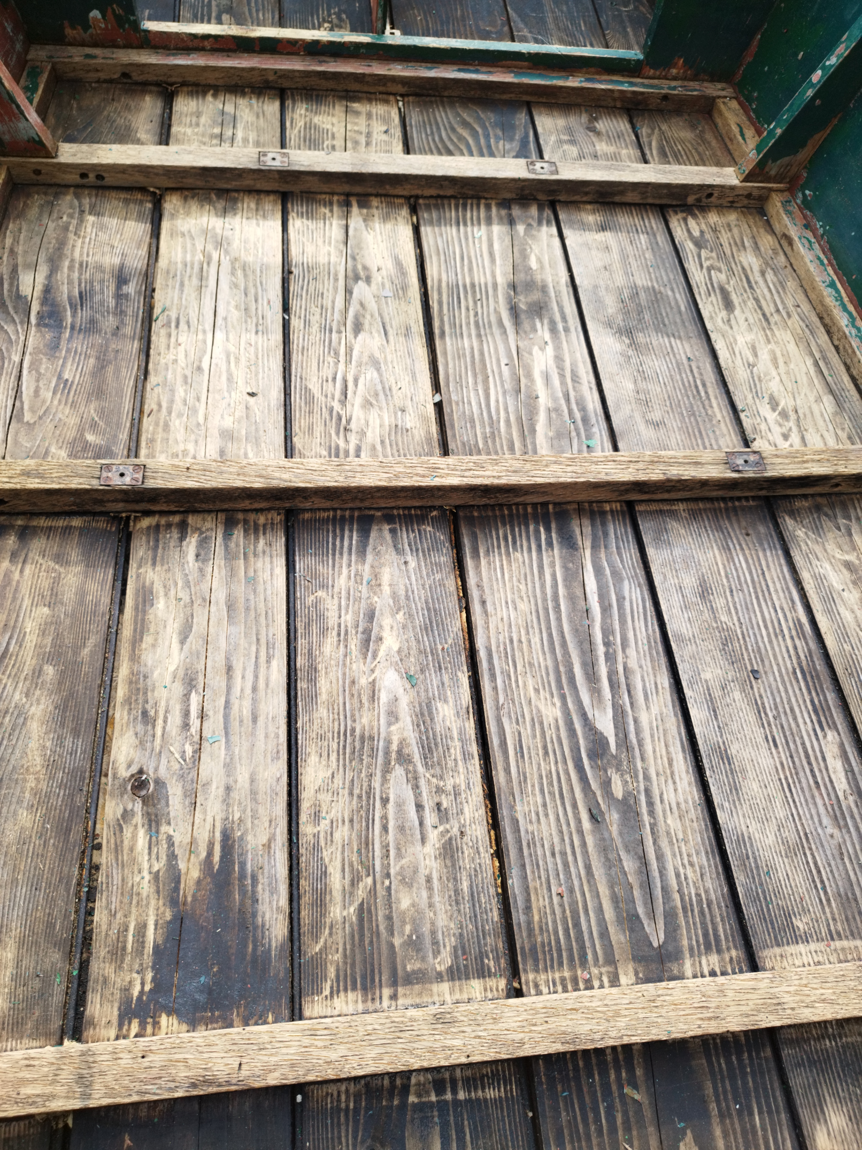

Je viens vers vous pour quelques conseils de rénovation pour ma barque en bois que je viens d'acheter, elle a été stockée dans un hangar pendant plus de 10 ans et les lames de bois du fond de cette barque on sécher il y a des jours de plus d'un centimètre je voudrais savoir comment calfater cette barque pour qu'elle soit de nouveau étanche.

Gamin, j'ai souvent "emprunté" des plates de Loire, la tienne semble avoir un fond en sapin qui peut se resserrer en gonflant après une semaine dans l'eau. Les vieux coulaient parfois un goudron dans le fond avant la mise à l'eau annuelle, leurs sabots laissaient des traces devant le comptoir du café!
Si le bois est sec, tu peux faire un joint avec du mastic polymère.
Mais si tu peux passer un doigt entre les planches, cloue une latte sur l'extérieure, un liteau de 50x15mm, collé au mastic et cloué .
ton fond ne sera plus lisse, mais les lattes feront office de quille d'échouage.
Les enductions époxy ou polyester sur du vieux bois tiennent rarement et accélèrent la pourriture.

Merci pour vos conseils, le problème c'est que j'ai essayé de la mettre dans l'eau mais elle coule totalement et je ne sais pas comment faire pour faire regonfler les planches sans qu'elle soit totalement couler.
C'est une barque que je veux restaurer repeindre totalement car elle doit rester tout le temps dans l'eau vu que je me servirai de cette barque pour accéder à mon marais..

Il ne faut calfater un bateau sec. Quand ça va gonfler, ça va tout casser. Laisse ta barque coulée pendant une semaine et seulement après tu pourras calfater.
Re: Rénovation de ma barque bois
Avant de la couler,il serait bien de retirer le vieux calfat, le gonflement sera plus régulier.
Et comme elle est déformée, quand tu la sortiras de l'eau, il faudra la caler proprement pour la dévoiler avant d'attaquer le calfatage.

Mais sur les photos on dirait qu on voit du gros joint caoutchou genre joint de pont? Et les planches sont assemblées avec languettes, on voit pas le jour à travers?
Pour calfater, le bordage doit etre pret a recevoir le coton, il faut pas trop d espace, et un chanfrein en V , le coton va se coincer au fond; tu fait ça au ciseau ou a la fein; si les bordes sont trop écartés, il faut flipoter; j ai détaillé le calfatage de ma bette ici, pages 17 et de 24 à 28
