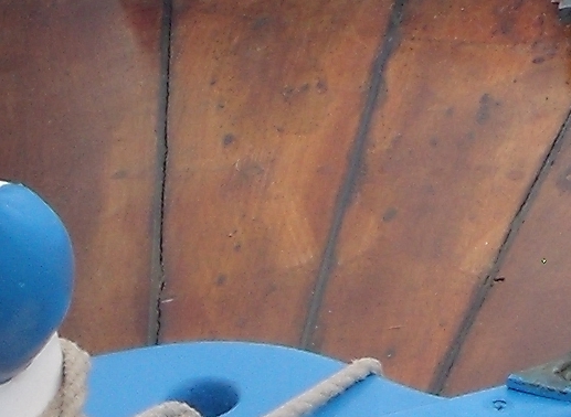

pour restaurer un joint de pont qui a travaillé :
il faut :
1/ enlever le vieux joint
2/ masquer le bois avec du scotch
3/ mastiquer au sika ou autre spécial joint de pont
4/ lisser
5/ décoller les bandes ?
mes questions:
enlever, ca veut dire completement , qu' il ne doit rester que le bois ?
pour lisser, on fait ça comme pour le rubson silicone salle de bain, au doigt+produit à vaisselle ? ou il y a d' autres méthodes pour ce type de joint ?
et avez vous une idée du nombre de cartouches par mètre de joint ?
merci

Bert05 a écrit : 09 juil. 2022 12:37 pour restaurer un joint de pont qui a travaillé :
Comme personne ne répond... j'ose la méthode bricolo :wink: :
Moi, je n'enlève rien et je complète le joint avec du silicone noir ou translucide.
Ca bouche le trou et le silicone, s'il adhère pas mal sur le bois, est plus facile à enlever... au cas où...
Re: calfatage de pont
merci gwengolo ;vu que le joint a "juste" un peu travaillé, je vais peut être faire comme tu dis, une réparation à la bricole... en attendant une refection plus sérieuse ultérieurement ! ;-)
