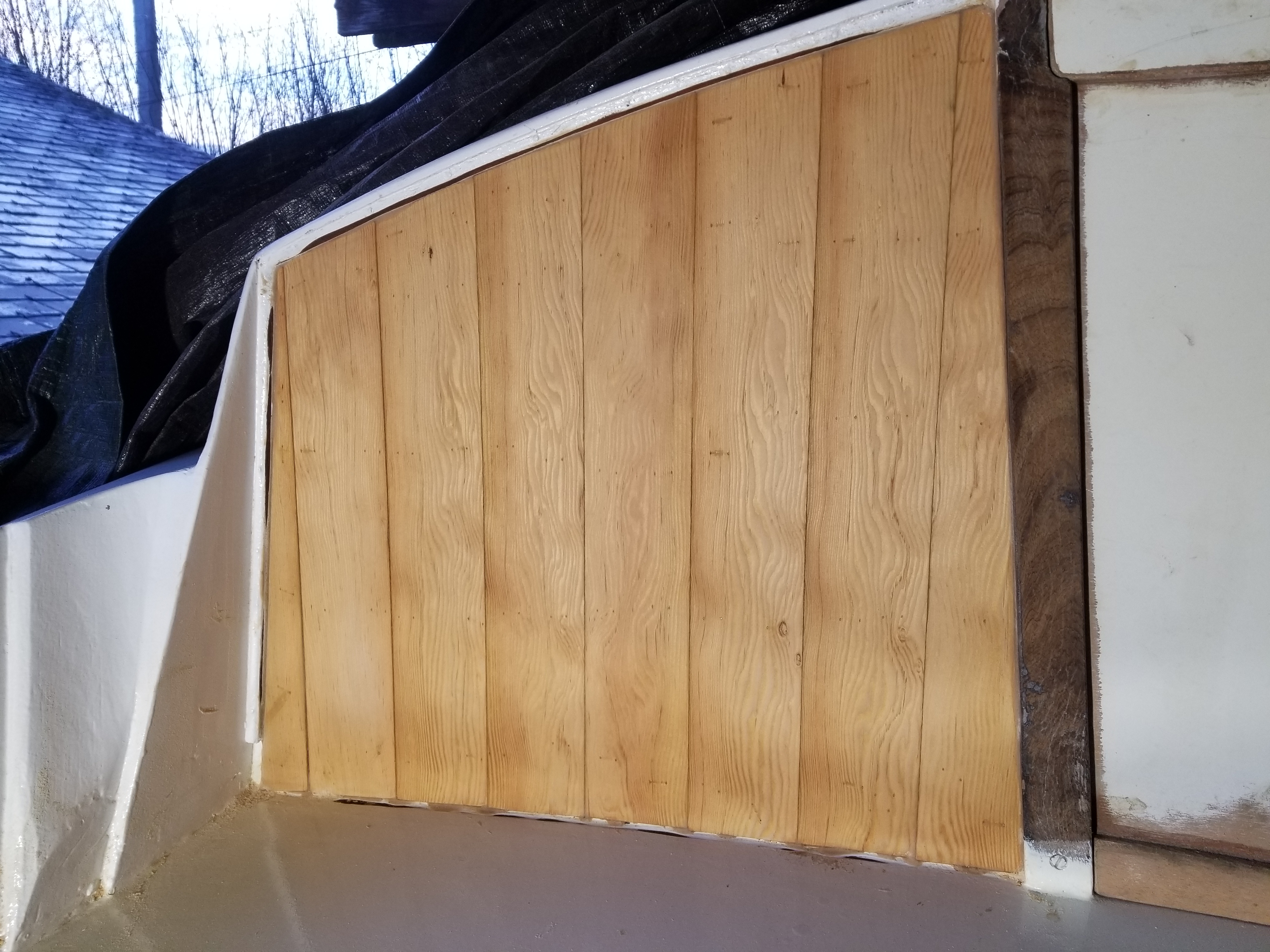

Sur mon bateau, j'ai fait un placage en pin d'Oregon collé époxy :
