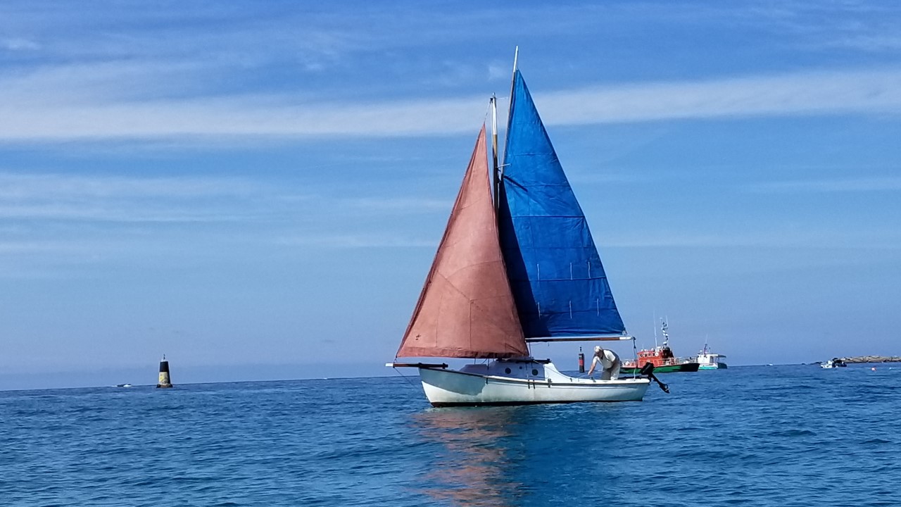

Que dire ?
C'est un gréement aurique avec une vergue très apiquée.
Autorise un mat plus court, donc moins de poids dans les hauts et la vergue très apiquée autorise un très léger meilleur cap que l'aurique.
Utilisation simple à part qu'il y a deux drisses, la première le long du mat en bout de vergue et la deuxième à la moitié ou 2/3 de la vergue pour bien la rapprocher du mat.
Certains houari, surtout de petite taille n'utilisent qu'une seule drisse, mais je ne crois pas que le rendement soit excellant par l'impossibilité de bien tendre la guidant ( et cela, quoi qu'ils en disent
L'autre avantage du houari, comme de l'aurique d'ailleurs, c'est qu'au portant on peut lâcher un pouillème de drisse et ainsi plus arrondir la voile pour mieux garder le vent ( demande aux possesseurs de Bélouga ce qu'ils en pensent )
Perso je suis adepte du houari qui, à mon avis, est l'ultime avancée en matière de voile avant de passer à la bermudienne.
Une photo du mien, moins apiqué qu'un Marseillais quand même : Voilaaaaaaa
