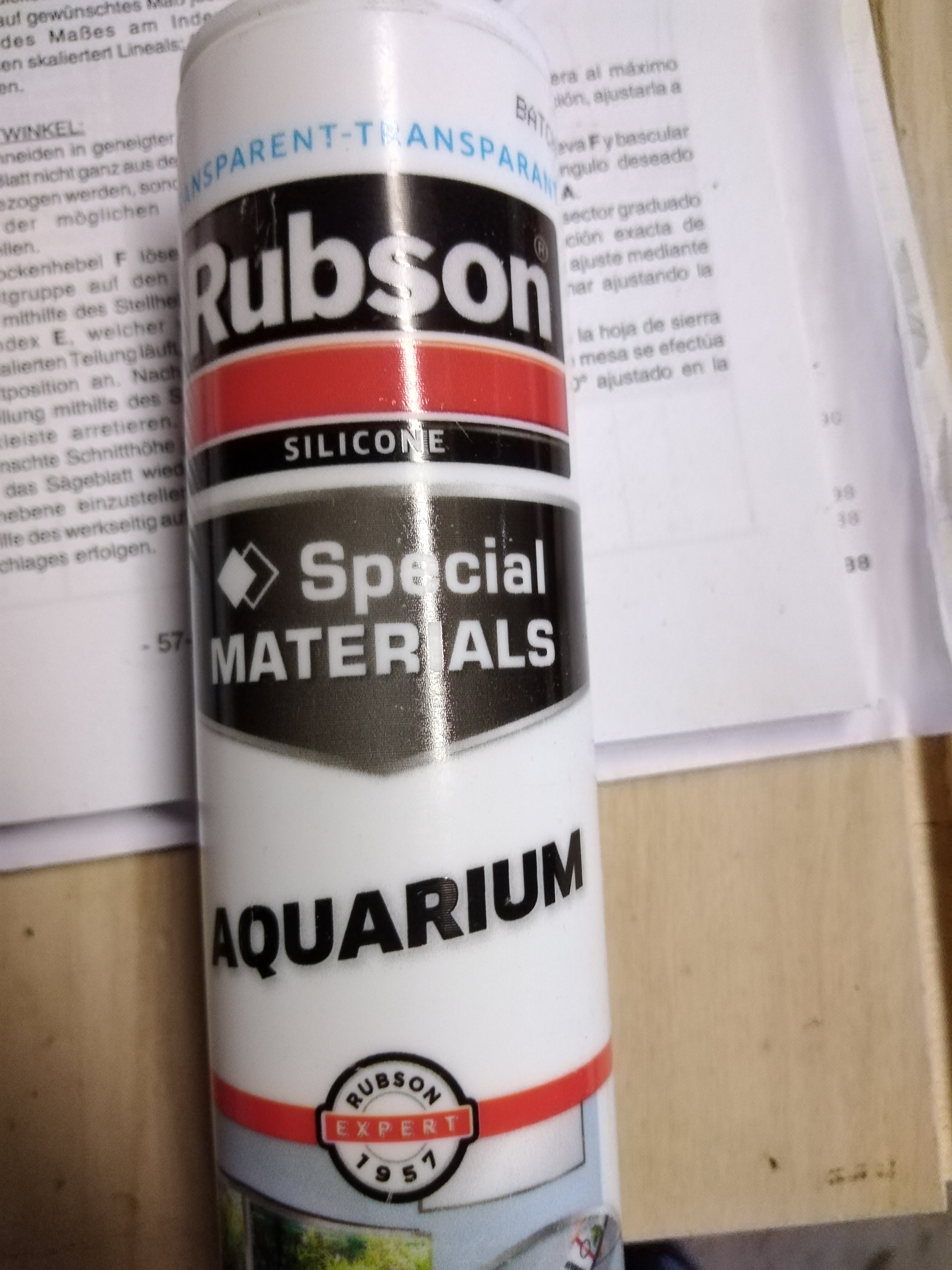

les hublots de mon aquila fuyaient depuis longtemps, trop longtemps.
Ils sont fixés d'origine avec des vis canon, le hublot est pris en sandwich.
Après plein d'essai de sika, joint acrylique.... j'ai écouté une conversation entre un fabricant/poseur de hublots et un proprio de bateau.

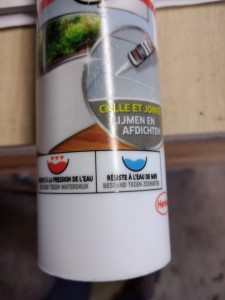

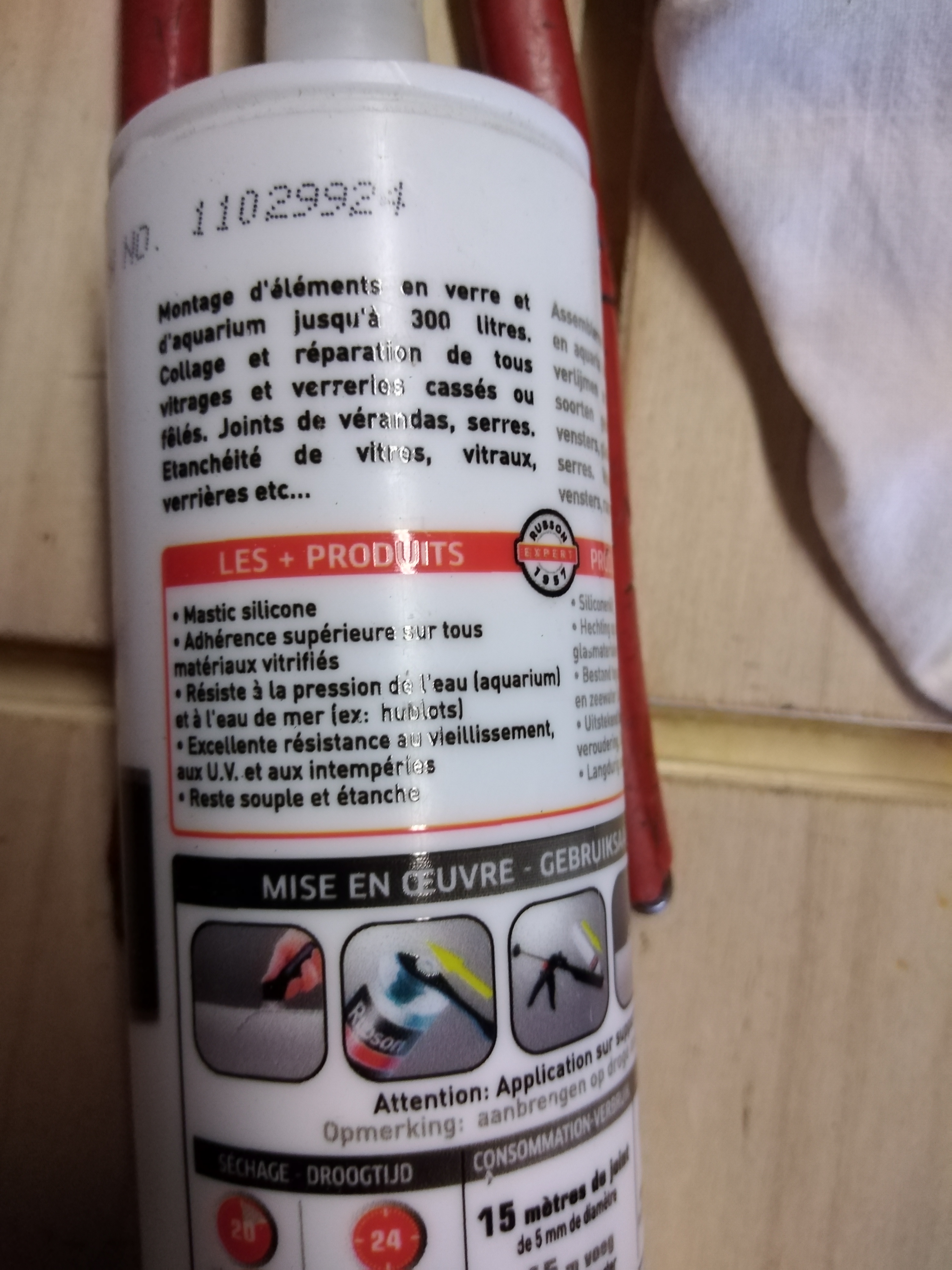

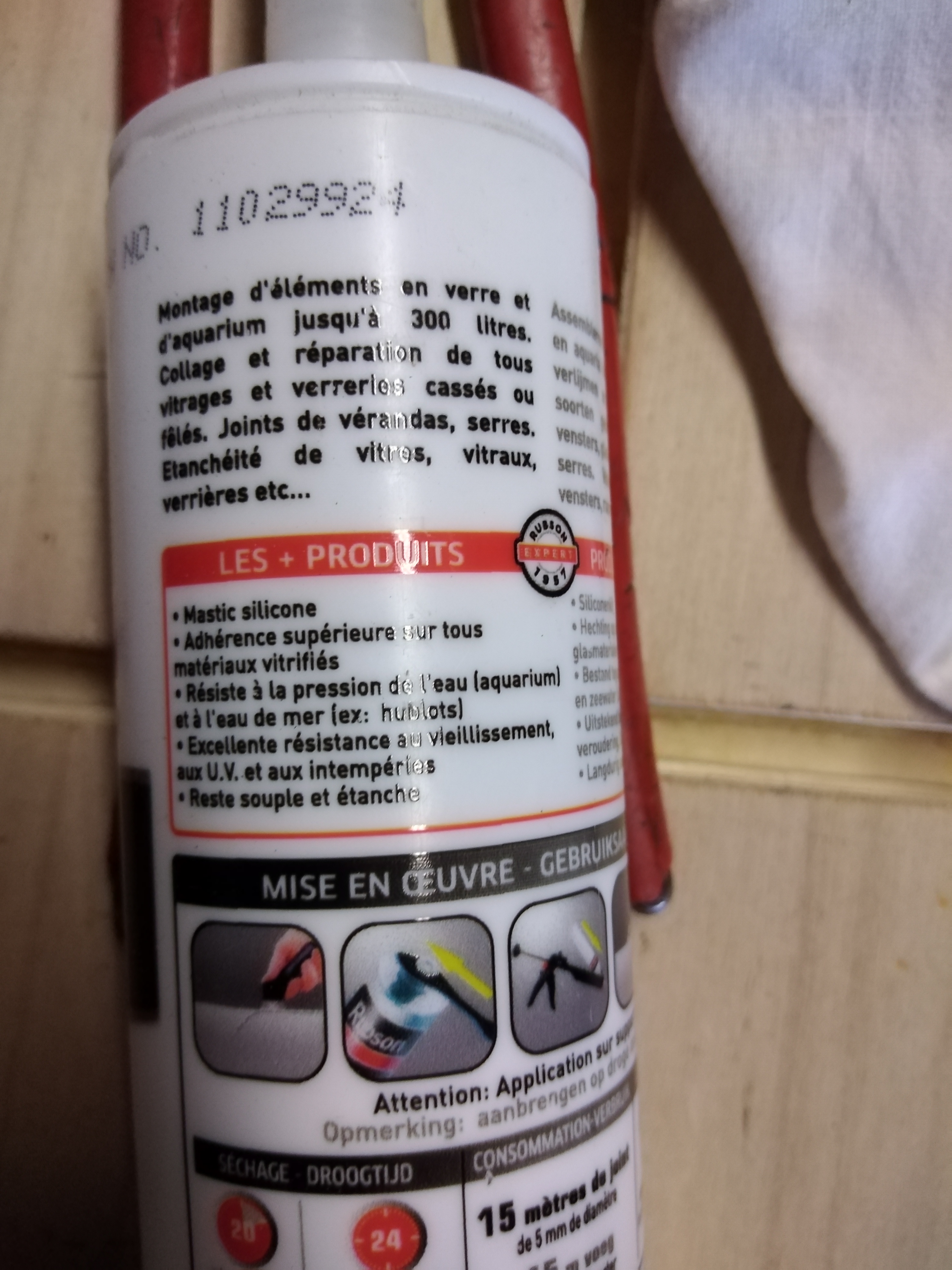

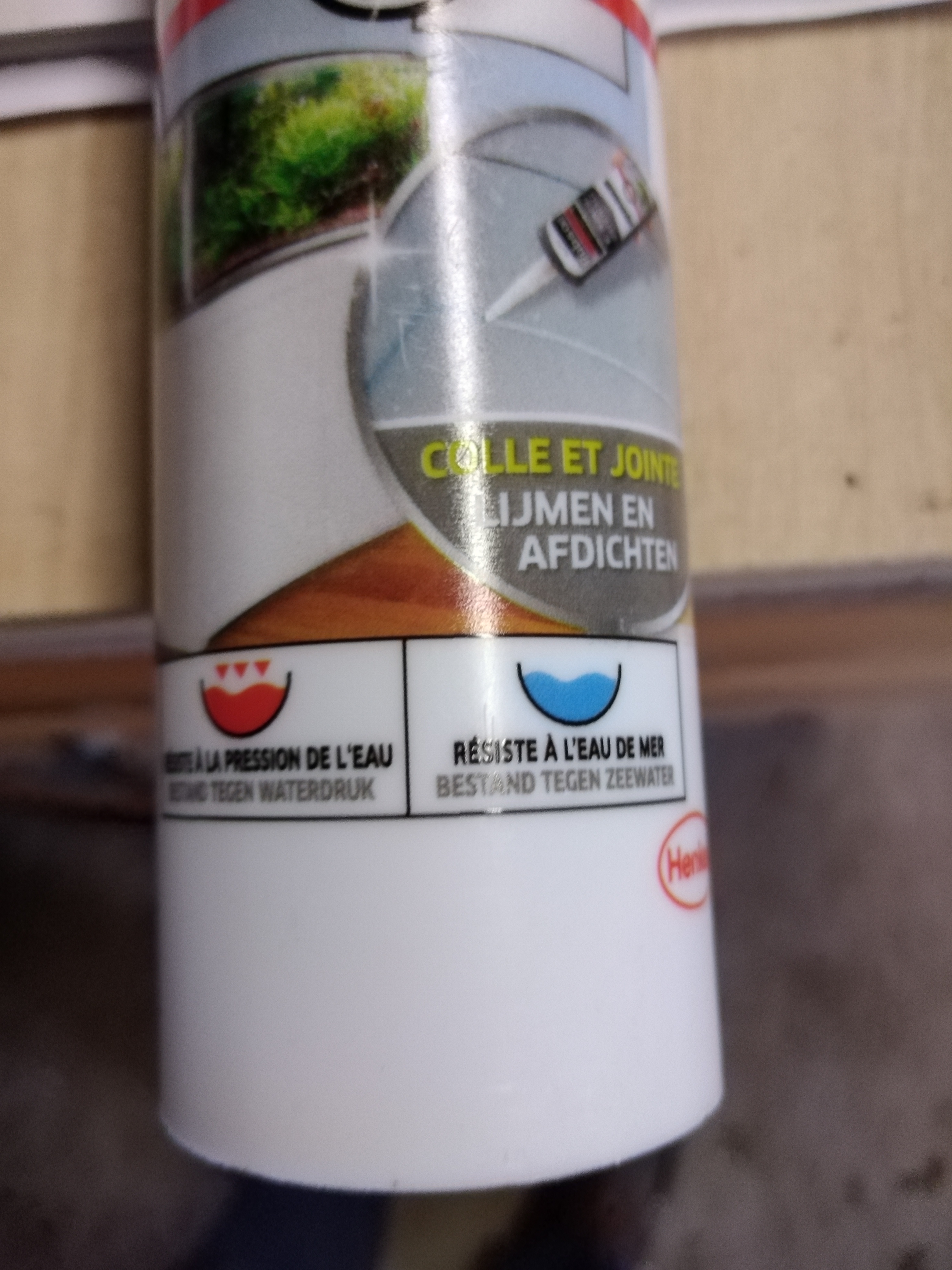

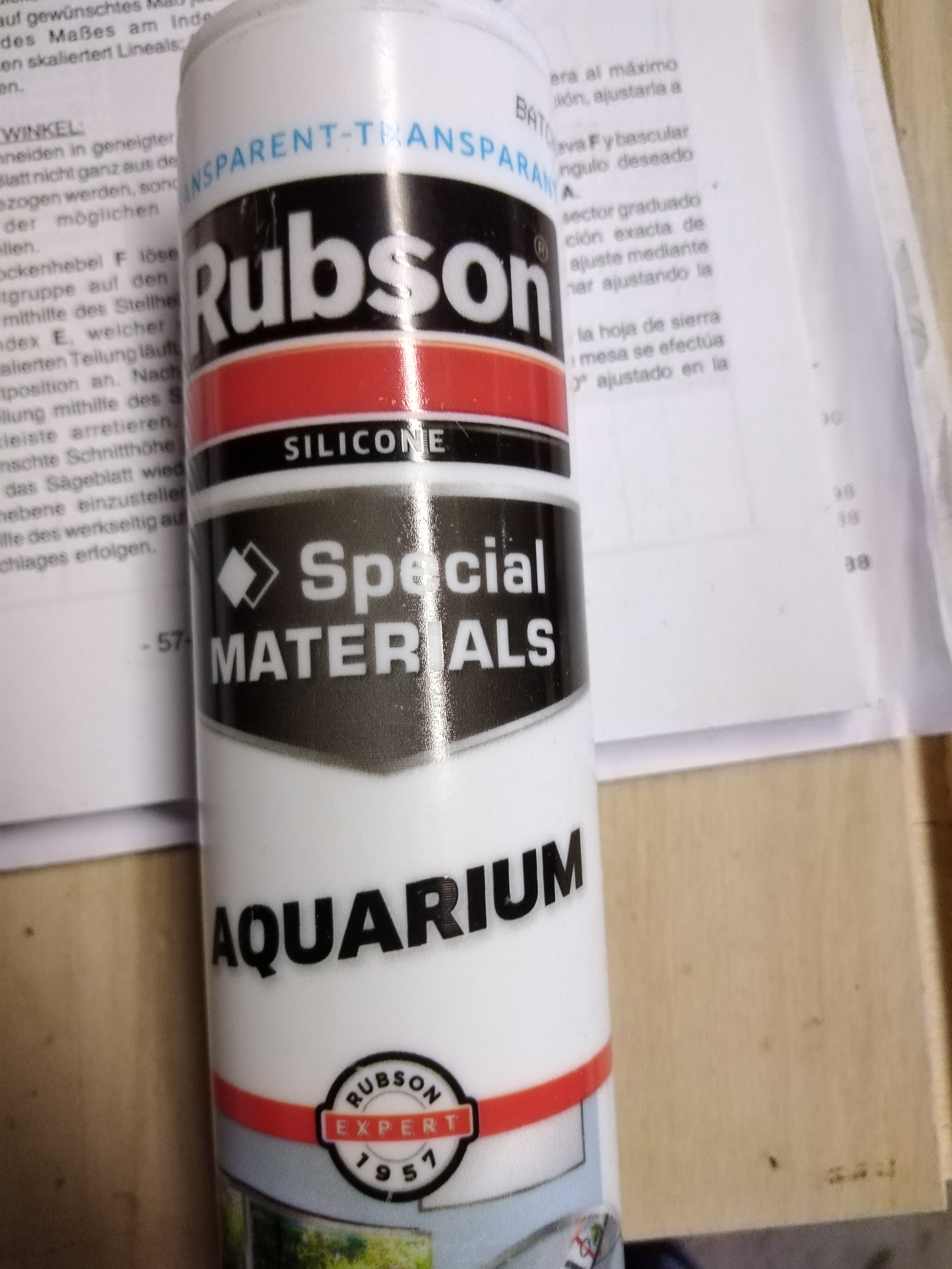

LE bon joint à utiliser est le joint spécial aquarium. Et il faut une bonne épaisseur pour que le hublot et la coque puissent vivre leur vie sans problème.
Alors je me suis attelé au chantier. J'ai enlevé le vieux joint sika, j'ai mis des cales d'épaisseur pour écarter le hublot puis j'ai mis quelques bouzées de joint dans le fond. Après polymérisation du joint, j'ai enlevé les cales et j'ai mis du joint partout, lissé.
NICKEL. Pour une fois mon bateau a passé l'hiver au sec (je veux dire l'intérieur).
Les vis canon ont été supprimées. J'ai mis quelques vis penture pour assurer le coup.
Coût ? une cartouche aux environ de 15 €, dans une GSB.

Pilote a raison. Pas de joint polyuréthanne genre sika 291, c'est trop raide. C'est en partie la raison pour laquelle un certain nombre de bateau en bois se sont retrouvés avec des hiloires fendues au niveau des hublots, faute d'élasticité suffisante. Au soleil, on a d'un côté un hublot encastré en bronze qui se dilate et de l'autre un bois qui sèche à mort sous un vernis qui fait loupe. Il faut donc laisser un maximum de jeu et utiliser du joint silicone neutre.

Merci à tous, je vos que l'aquarium fait l'unanimité. Je vais donc me rallier à la majorité et suivre vos conseils.
