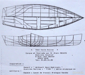

Après moult réflexions concernant la construction d'un canot, et quelques heures de tergiversation, et au vu du travail restant à faire à la maison pour moi et sur son bateau pour mon "associé", s'est présenté devant notre étrave (sur LBC plus précisément...), un canot d'inspiration Whitehall, de 4,80m de long sur 1,60 de large, gréé en misainier. Avec mon comparse, et après négociation, nous sommes allés chercher la bête samedi dernier du côté de Perros Guirec.
Ce n'est pas exactement ce que nous cherchions avec le Salty Heaven, mais on commence à s'en rapprocher.
En plan il ressemble à ça:

Sur plan il est très joli, et dans la réalité s'il a été construit par un "ébéniste canotier" ça doit être éblouissant !
Quelle voilure sur cette yole ? J'aperçois deux étambrais, pour 2 voiles aux tiers ?

Hello,
Un seul étambrai, une misaine. Le propriétaire précédent, qui n'est pas celui qui avait commandé cette construction, y a ajouté un bout de dehors pour un foc. Je ne pense pas que cela rajoute quelque chose au canot, ça modifie le centre de voilure et rajoute en complexité là où je recherche de la simplicité.
Au niveau construction: bordé en petites lattes de red cedar stratifié extérieur, avec membrures ployés acacia, quille chêne, tableau arrière acajou.
Une dérive pivotante. Le safran sera revu car celui fourni avec est un safran court auquel a été rajouté une pelle latérale en alu. Nous allons lui faire un safran en s'inspirant très fortement de celui du Salty Heaven.
Il y a une réparation à reprendre sur le haut du bordé tribord.
Il est équipé d'un taud d'excellente qualité et d'une remorque qui lui va bien.

Oui, oui !
Même si, comme déjà dit par To : il est déjà beau sur le plan...
