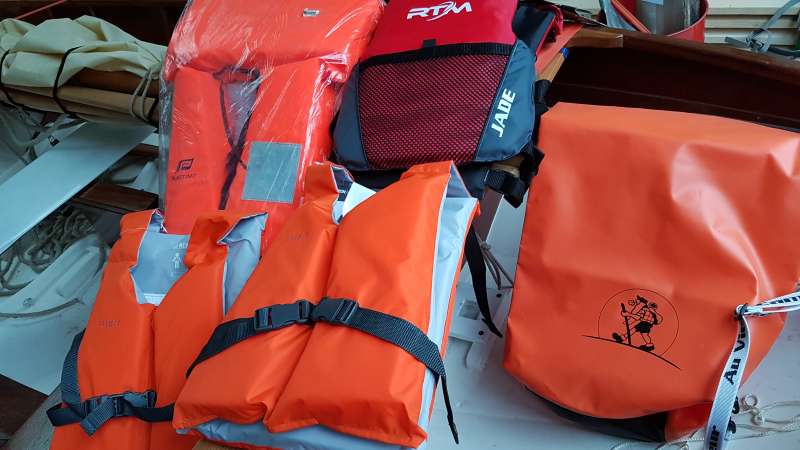

Alors, suivant les conseils avisés des Bateauboisiens, pour compléter l'armement.
Un confortable gilet 50N réglable avec 1 poche pour le skipper, et pour les non-gradés deux gilets 50N premier prix :
Qui seront vite indispensables à bord...
