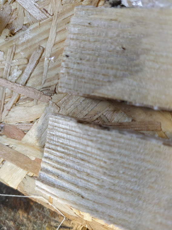

Bonjour ! bien longtemps que je suis venu sur ce forum ...alors voilà ... j'ai un collage à faire , urgent ...j'ai indifféremment utilisé de l'epoxy ou de la ppu , mais là n'ayant pas possibilité d'avoir de l'epoxy rapidement , je voulais me rabattre sur de la ppu . j'ai trouvé de la pattex, et méfiant , j'ai fait quelques essais de collage et d'arrachement . surprise ! avec un ciseau , j'arrive à décoller les deux parties , et le bois ne s'arrache pas ... bois : frêne , bois raboté , 3 essais : serrage léger , serrage moyen , serrage fort . même résultat.De mémoire , j'utilisais de la SADER PU , et voilà , je n'ai plus trop confiance .. votre avis ? merci de votre réponse ... :)

avec le recul , il se pourrait aussi que les lattes de frêne qu m'ont été fournies aient été passées à la raboteuse avec un produit de glisse. je vais passer un coup d'acétone et reprendre mes essais .

C est ce que j allais te suggérer : es tu sûr que le bois n à pas été traité ou reçu un produit gênant le collage.
Tu l as dit : le produit de glisse.
Sinon le frêne est un bois costaud. Tu ne l éclates pas comme ça.
Alors les 2 cumulés bois solide + traitement glisse = ça peut expliquer que ta colle ne tienne pas le test de ciseau

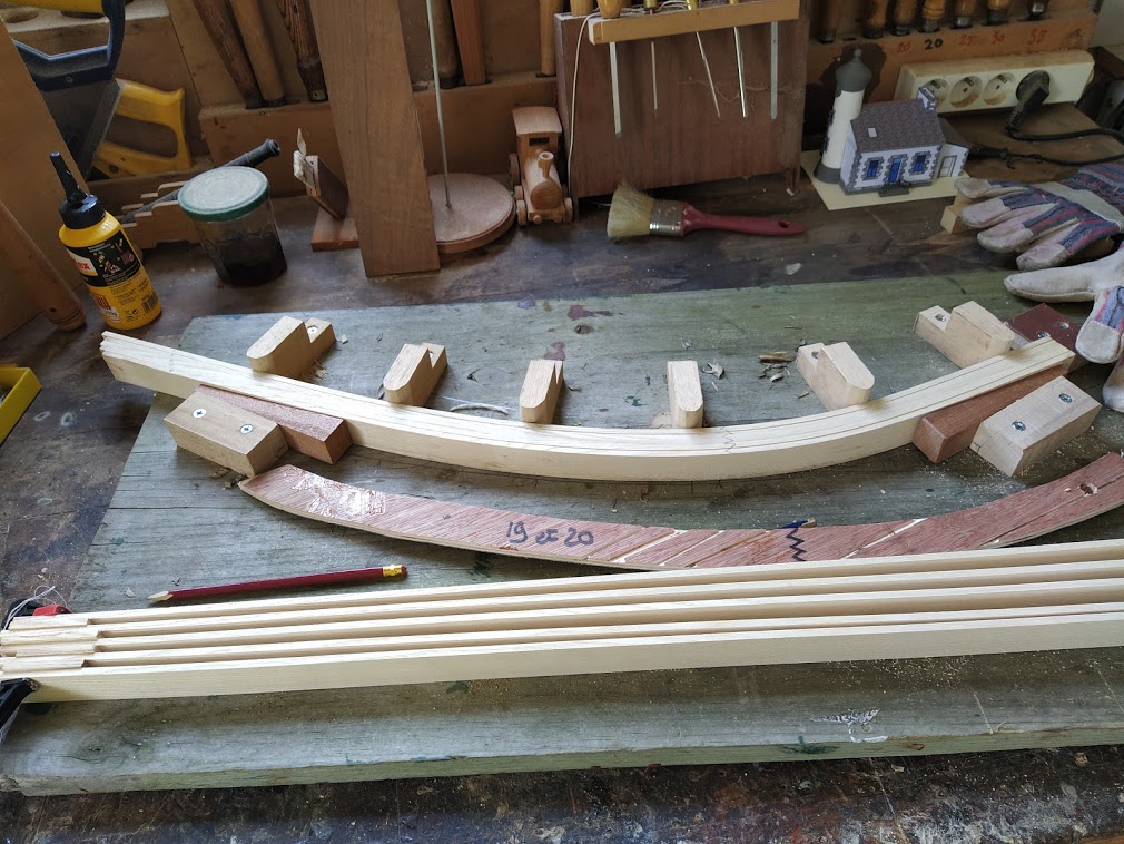

le collage urgent , c'est 5 membrures en lamellé collé , j'en ai fait deux ...utilisé la SADER PU . pour moi PPU est une marque déposée , mais la PU doit être quasiment la même chose ..

test avec la PU SADER : le bois s'arrache .. c'st mon choix ... :)
