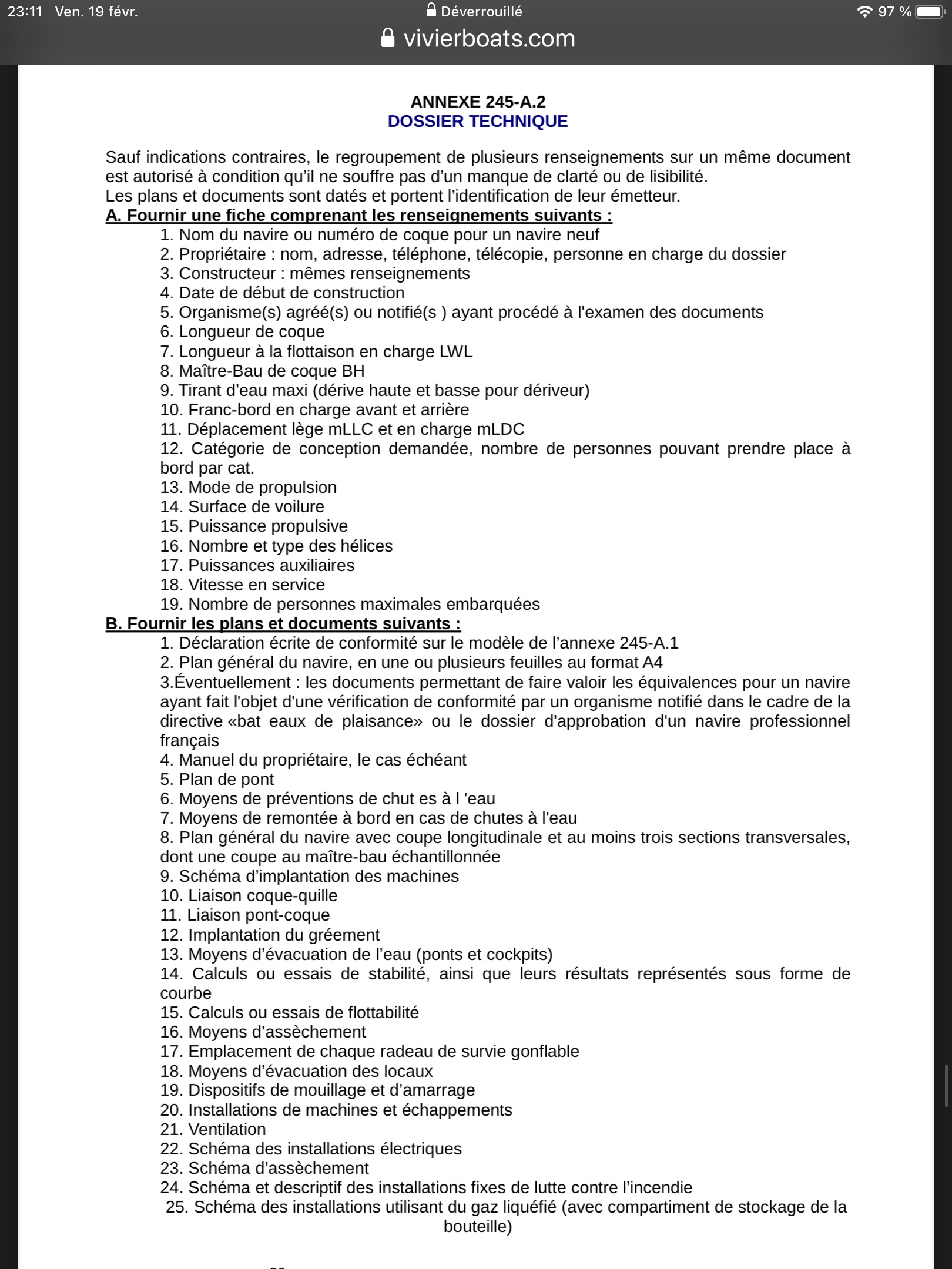

Le dossier technique c est genre un truc comme cela : ?
https://www.vivierboats.com/wp-content/ ... BER-FR.PDF

Je n’ai jamais joint de dossier technique à mes demandes d’immatriculation (7)
Que ce soit pour 5 kayaks ou 2 voile-aviron.
Si on me l’avait demandé, j’aurais photocopié une vingtaine de plans, notes de construction et photos, avec les modifs hors accord de l’architecte, ou avisées par lui.
Bien sur, j’ai archivé toutes ces pièces.
Avec l’espoir que jamais je n’aurai à les produire.
En fait ce dossier ne sera demandé qu’en cas d’accident en mer, il y aura alors un assureur qui recherchera la responsabilité du concepteur et du constructeur, et de celui qui aura entretenu le navire.
Un bateau peut être aux normes et bien conçu, il peut avoir été construit dans les règles de l’art, mais si les boulons de quille cassent dans 20 ans, a qui la faute ?....
Donc si vous vendez un bateau, joignez le dossier technique.

Ah le voilà, le dossier technique , trouvé sur vivierboats
