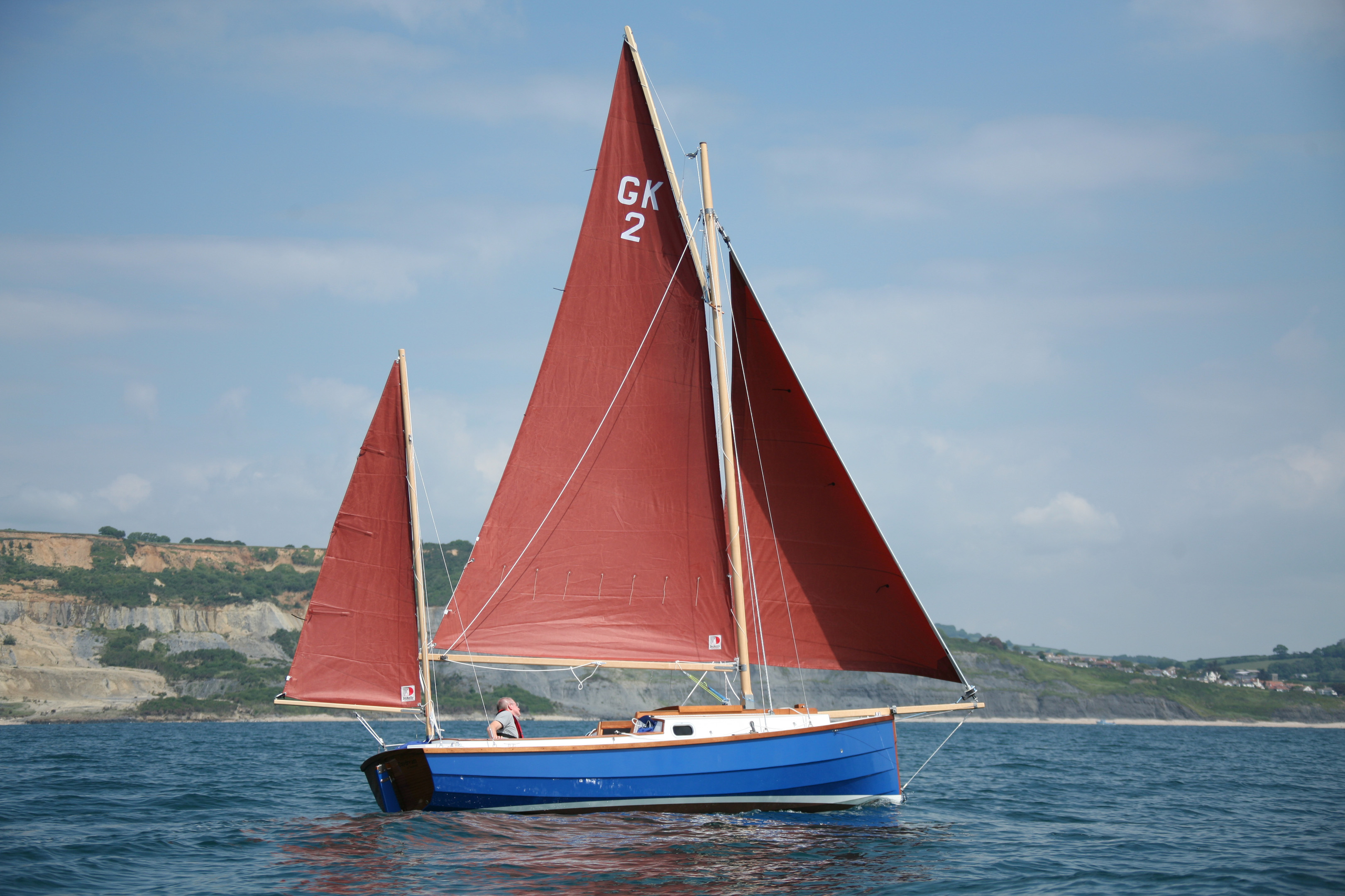

Tiens, encore une autre idée : le Golant Ketch, de Roger Dongray.
https://smallboatsmonthly.com/article/golant-ketch/

Le Golant ketch que j'avais vu puis ,confondu avec le Golant gaffer ( Trop lourd) .Est un très beau canot. Je vais poursuivre les recherches mais,pour l'heure je ne trouve pas d'exemple de construction amateur ( ceux des articles sont fait dans un cadre d'école de charpentier ). Reste à connaître le poids et plus ou moins le temps de construction.
