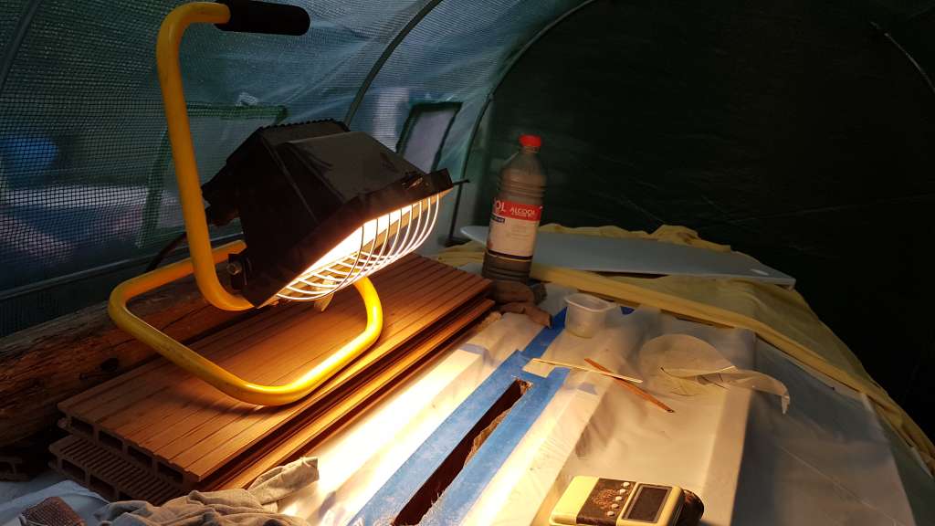

As-tu tenté de déployer un isolant, braquer un projecteur incan dessus, etc?

T'inquiètes!, j'ai commencé il y a une semaine et là, si je suis en stand by, c'est uniquement à cause du temps. J'ai d'ores et déjà mis une couche de strat sous les fonds babord et prêt à faire de même à tribord.
J'ai pu me rendre compte à cette occasion que la strat en semi plafond est un jeu stupide, que travailler un tissu en pleine largeur quand on est seul, ça ne le fait pas, que travailler en demie largeur, c'est mieux mais que du coup mon durcisseur est bien trop lent.
J'ai donc décidé de travailler en demie largeur, mixer deux durcisseurs lent et rapide pour accélérer les choses, fabriquer un rouleau de pose car je n'ai pas quatre mains
, et renoncé à faire prendre le virage des bouchains au bi-biais de 650gr. Je mettrai une bande de taffetas après coup sur ceux-ci. Tu vois, je ne suis pas vraiment paralysé par l'ampleur de la tâche.
