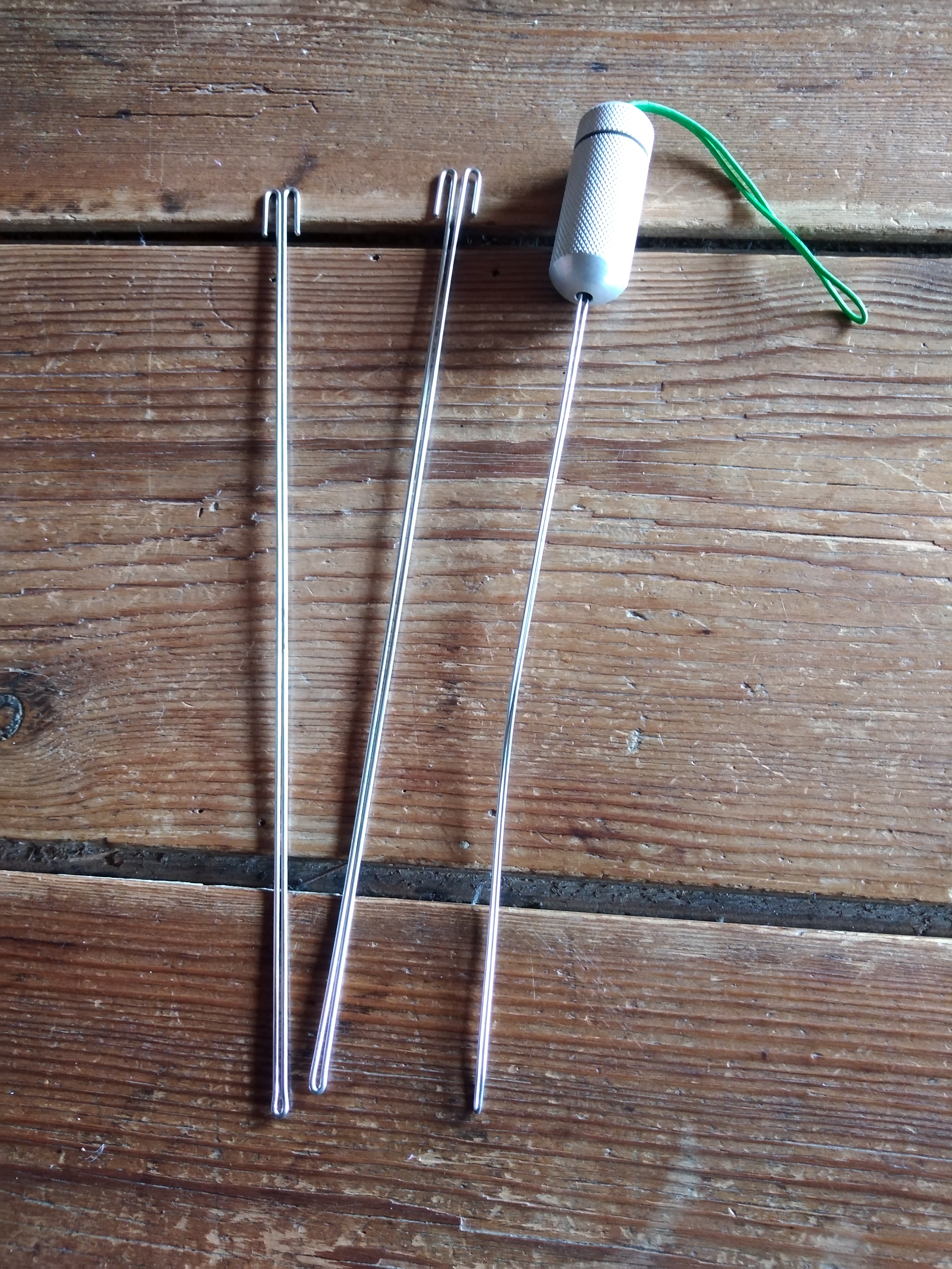

Points suivants, fabriquer des manilles textile pour faciliter l'installation du gréement.
D'ailleurs des conseils, quel grosseur le cordage, quelles aiguilles pour le matelotage Dyneema, etc. ?
Et puis trouver un crochet pour ma voiture, tous les fournisseurs excluent ma finition, je ne sais pas ce qu'ils ont contre moi...
Merci pour l'info, pour l'instant pas sorti le bateau, un peu trop de trafic dans l'allée des garages, il me faudrait une soirée sans pluie (!) pour faire ça tranquille la nuit, et voir ce que donnent les ris.
Re: Prame Laïta
Les manilles textile, en 4 6 ou 8.
Le 4 est largement suffisant, mais d'expérience le 6 est mieux pour la prise en main, si on doit l'ouvrir ou fermer dans des conditions difficiles.
Et des aiguilles de voilier à base triangulaire c'est beaucoup mieux

Merci pour ces infos.Padélis-Célakélos a écrit : 05 oct. 2020 09:37 Les manilles textile, en 4 6 ou 8.
Je n'ai pas regardé en détail, mais pour les manilles il ne faut pas des aiguilles creuses etc. ?
J'ai oublié de préciser que mon expérience de la voile est réduite et ancienne^^!

Re: Prame Laïta
Pour faire des manilles textiles sur matériaux modernes creux, oui il faut des aiguilles creuses
Re: Prame Laïta
Les aiguilles à pointe triangulaire sont très bien pour coudre des voiles
