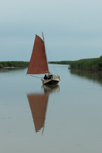

La semaine dernière, mais je ne me rappelle plus quand, a eu lieu un petit évènement qui n'a guère secoué la torpeur de ma campagne.
Hier soir, profitant d'un temps frais et pluvieux et d'un vent évanescent, nous nous sommes aventurés dans le chenal pour quelques essais sous l'œil curieux des ragondins et les cris d'alerte des phragmites.
Conclusion, pas mal de détails à reprendre: Passage des drisses, barre d'écoute, des fuites inquiétantes dans la sole en plein milieu des panneaux(!), mais cela dit, les voiles farguent correctement, le bateau vire même par calme plat, la barre est équilibrée et légère et l'ensemble ne semble pas trop casse-tête à manier.
Et puis, il est joli. Merci encore à la copine qui était là par hasard pour ces excellentes photos.

Irma est très belle, je n'en attendais pas moins de ta part.

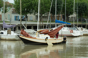

À l'arrière tribord, je suppose que c'est une chaise pour moteur HB ? Et comme elle est vide, la godille a dû être mise en action, en mode yuloh ? Comment ça se passe ?
Une fuite en plein milieu d'un panneau de contreplaqué ? Tu le savais déjà, on ne peut pas se fier à un ersatz de bois

Les voiles sont en coton?
Sur l'avant , c'est la sorte de chèvre de matage que l'on voit ?
Elle te sert de balcon avant en plus.

Merci à tous, c'est gentil, tout ça.
je n'ai prévenu personne parce qu'avec le conf'', je ne savais pas vraiment quand ça se passerait et puis, c'est pas vraiment une mise à l'eau, plutôt une remise.Beaucoup de bricoles ne seront pas longues à modifier ou à faire, effectivement mais il y a deux points qui vont me prendre du temps:
-Les fuites dans la sole. J'ai doublé le fond en cp qui était douteux avec des lattes de chêne de 12mm collées à l'époxybeurk. Pourquoi du chêne et pas du cp? Parce que je l'avais et qu'il était entendu dès le départ que ce bateau ne serait refait qu'avec de la récup. Sauf qu'évidemment, ça s'est passé il y a 5 ans et que depuis le chêne a séché. L'eau passe donc entre les lattes et trouve sa voie à travers les plis du cp. Pour régler le problème, j'ai deux solutions: Tout retirer et remplacer le fond; Ça veut dire aussi, sur ce type de construction, tomber le quille et une partie de l'étrave. Ou expoxifler le tout après séchage. Tant qu'à faire jusqu'à la bourlingue car le reste de la coque n'est pas de première jeunesse non plus. Rien que d'y penser j'ai de l'urticaire mais c'est probablement la meilleure solution des deux.
-L'ensemble safran/ barre d'écoute/ godille/ chaise moteur. Résumons: Le cul est pointu, le safran se relève, la barre d'écoute doit être suffisamment haute pour que la barre puisse être utilisable safran relevé mais pas trop sinon le palan de GV est trop court. La même barre d'écoute doit être suffisamment large pour laisser du champ à la barre et à la godille mais ne pas gêner la tête du moteur. La chaise moteur doit être la plus proche possible de l'axe du bateau, ne pas être trop à l'arrière sinon le moteur est inaccessible et risque de diminuer l'angle de barre.
Bref, de quoi se prendre le chou et meubler les insomnies. La chaise qu'on voit sur les photos est inutilisable. Au moindre coup de gite le moteur va baigner. Elle était destinée à recevoir un beau Tohatsu 6cv tout neuf, arbre long, hélice spéciale voile, chargeur de batterie, etc.. Je ne l'ai même pas mis en place, c'est inutile. Il va rester dans l'atelier à prendre la poussière en attendant un acquéreur.
Pour faire quelque chose de pas trop voyant, j'avais cintré exagérément la barre d'écoute, autre erreur: Quand on borde, le palan vient automatiquement dans l'axe, la barre, quand le safran est relevé n'a plus assez de débattement et le cintre abaissé gêne la godille qui est déportée à tribord. Je n'ai pas pu essayer la configuration Yuloh pour cette raison, to, mais ça va venir.
Sinon, non, les voiles sont en tergal et je n'ai eu qu'à changer quelques œillets pour les remettre en état.
La chèvre de mâtage va bien. Ce n'est plus qu'une formalité à condition de bien veiller à ce que les drisses et les haubans soient à leur place.

Ça ne va pas être simple de rendre étanche la sole, le chêne n'est pas la meilleure essence à coller à l'epoxy
mais tu trouveras la solution !

La bourlingue est une sorte de serre extérieure au plus fort de la coque. Pour Irma, l'endroit où s'appuient les dérives.
Bourlinguer: Rouler à mettre les bourlingues dans l'eau. Voilà.

Bravo pour cette construction qui sort des sentier battus, un coque originale qui fait avancer l’inovation nautique .
Moi aussi j’ai le cul pointu (côté bateau). Je me suis vite rendu compte que la barre d'écoute a beaucoup d’ inconvénients. Supprimée et remplacée par une cadène au niveau du banc central.
L'articulation de la godille yuloh est sur l’arriere tribord.
J’en suis encore aux réglages de cette godille chinoise, mais les essais sont surprenants de puissance.
Pour les fuites de la sole, refaire, ou stratifier.
En juin je chimise, et si en novembre j’ai des remords, je refais. ...
