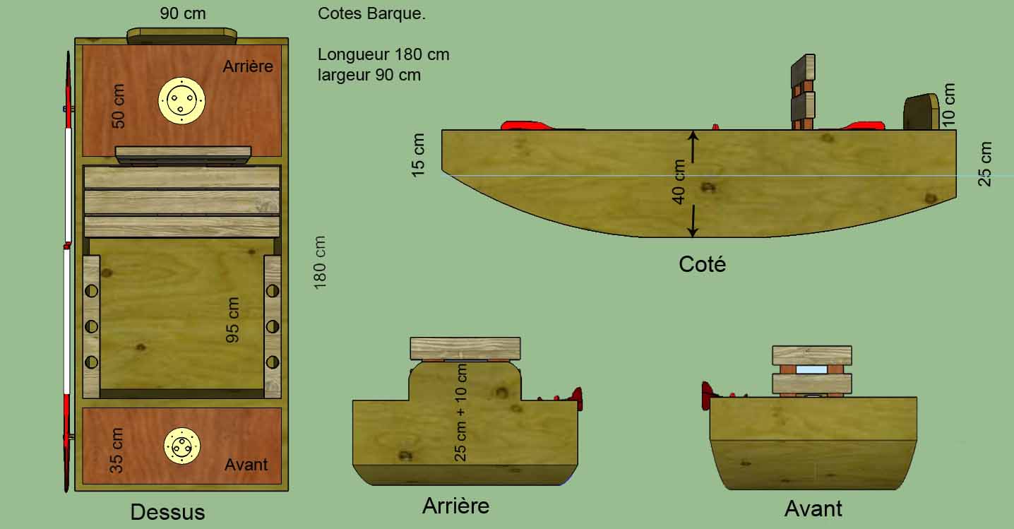

Étant novice dans la construction nautique,je voudrais construire une petite barque à fond plat de L180 x l 90 avec des bordés de 400 mm de hauteur.Question est ce que la barque aura une bonne stabilité vu que mon poids est de 100 kg.
Merci d'avance a tous ce qui pourrait m'aider.

Bonjour, les bateaux à fond plat ont une bonne stabilité, ça ne devrait pas poser de problème.
Un kayak fait 60 à 70cm de large, le secret de la stabilité est d'abaisser le siège au maximum confortable pour abaisser le centre de gravité.
Pour être sûr que ton bateau peut supporter ton poids, il faudrait calculer le déplacement du bateau, c'est à dire la masse d'eau déplacée par le bateau chargé (poids du bateau et ton poids, plus tout le poisson ramené !). Il faut viser ~130-140kg pour ton bateau.
Un logiciel comme freeship te calcule ça automatiquement, mais sur une forme simple comme ton dessin, on peut multiplier la largeur par la longueur par la hauteur jusqu'à la ligne de flottaison pour avoir une approximation suffisante. En suivant tes cotes ça a l'air d'être largement suffisant.
Amuse-toi bien ! :tchin:

Merci bien pour ta réponse.
En effet pour le poids tu as vu juste entre 130 et 140 kg,pour le poisson,ça c'est une autre histoire... :D
Pour ce qui est de la masse d'eau déplacée et de la ligne de flottaison ,il faut que je buche ça !!!
Quand a freeship j'ai essayé de le charger mais je ne trouve pas la bonne version (windows7/32bits ) mffff.
Bon alors impec je vais pouvoir commencer le barque.
A+
Nicolas.

Stable ?
Certes pas si on compare avec un "vrai" bateau.
C'est stable à condition de s'assoir bien au milieu et de ne pas bouger.
J'ai connu des bateaux du même genre et dans les mêmes dimensions.
C'étaient des "canardières" destinées à la chasse au canard sur les étangs.
Les chasseurs embarquaient et débarquaient sur la vase des rives.
Ils ne pouvaient pas bouger sous peine de couler.
Stabilité longitudinale critique, stabilité transversale critique.
Une simple périssoire serait un meilleur choix
Re: Stable ou pas...
C'est sûr qu'il ne faut pas attendre des performances incroyables d'un si petit bateau, mais pour de la petite promenade sur eau plate pourquoi pas ?
Le mouse boat a été dessiné pour tirer parti de la longueur d'une planche de contreplaqué de 8', soit 2.4m. C'est dommage de raccourcir un bateau déja petit.

Oui,
Mais j'avais oublié de préciser que l'embarcation devait rentrer dans le coffre de mon break...d’où 180x90 cm Max.
Pas facile de faire quelque chose d’efficace dans ces cotes là ! :smt017
1,80x0,90m !
C'est impraticable sauf à être équilibriste.
Il vaudrait mieux s'orienter vers qqchose qui peut se mettre sur le toit du break :D

Désolé mais il existe des barques dans ces dimensions : le micro mouse , le rocker et certainement d'autre... :D
