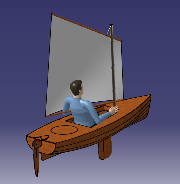

Gwengolo ton message m'a fait beaucoup réfléchir ! Pour remonter le vent vaut-il mieux une voile performante ou un centre vélique bas ? Sur mon bateau à raideur de toile limité, le deuxième choix semble avoir du sens en effet.
Je commence donc à changer d'avis et à vouloir faire une voile au tiers justement. Au début plusieurs choses me posaient problèmes avec un tel gréement, d'abord percher un espar à plus de 2m de haut me paraissait trop déstabilisant, mais en fait avec une voile compensée je peux grandement redescendre la vergue tout en conservant une bonne surface de toile. Ensuite vient le problème que la voile est gênée par le mât sous une certain amure, or je veux me donner toute les chances de pouvoir remonter le vent (et puis j'aime pas, c'est pas propre une voile froissée :mrgreen: ), mais j'ai eu une idée pour palier à ce défaut ... en mettant une bôme !
Donc l'idée serait de piloter la voile en mettant les deux mains sur la bôme. Son intérêt est de pouvoir faire sauter le point d'amure fait d'un crochet ouvert et d'une boucle semi rigide, et de manipuler la voile pour faire passer la vergue de l'autre côté du mât. J'ai testé en confectionnant les deux espar avec des manches à balais relié à des ficelles, ça marche ! On peut même se passer de point d'amure mais ça va sûrement fatiguer les bras, ça devrait aller très bien le temps de faire le virement de bord et de stabiliser le cap. Donc oui je fait jamais comme tout le monde, pas de bôme sur un gréement bermudien mais sur une voile au tier :smt005
En réfléchissant sur ce nouveau concept j'ai trouvé d'autre intérêt ; un style vraiment authentique, un mât court facile à monter qui n'a plus besoin d'être en alu et que je peut faire en bois, et la possibilité de me référer à vos expériences :D
Sur le dessin, j'ai dimensionné la vergue avec la longueur d'un manche à balais (ça m'a l'air parfait pour l'usage et vraiment pas cher :lol: ), calé le quart de corde de la voile avec celui de la dérive pour équilibrer le comportement sous voile au près. En allongant un peu la longueur de mon demi mât alu j'arrive à 1,5m² de surface. Est ce que ça vous parait correct ?
EDIT : avec un mannequin on se rend mieux compte de la taille de voile :
Re: Bateau solo [2.4m, 1 pers, pagaie|voile]
Je n'ai jamais personnellement utilisé de voile au tiers, mais les copains qui en sont d'adeptes, et d'autres, montrent que le près est sans problème aussi bon quand la voile est au vent du mat et déformée par celui-ci, que sous l'autre amure. Cela peut paraitre surprenant, et me heurte moi-même qui aime les ailes au profil bien régulier mais l'expérience montre sans équivoque qu'il est inutile de ce soucier de cet aspect des choses.
Je n'aime pas l'idée de la pagaie fixée qui sauverait d'un dessalage, au contraire comme tu l'as placée le risque de fausse pelle est trop important : la pale s'enfoncerait sous l'eau comme un foil inversé et provoquerait le dessalage... Alors avec des petits flotteurs d'accord, sinon rien serait mieux à mon avis.
Pour la voile, en adepte des voiles froissées :smt007 , je te confirme que le bateau remonte souvent mieux au près quand la voile est déformée contre le mât. Pas intuitif dit comme ça, mais ça a été observé par beaucoup. Donc ne te tracasse pas trop à gambeyer à chaque virement de bord.
Ta voile au tiers me parait bien basse, imagine au virement de bord avec du vent qui pousse la voile sur toi, prendre la bôme pour la passer par dessus la tête sans que ça s'accroche sur toi. Pourtant je suis adepte des voiles au tiers bômées, mais ça me paraît risqué dans la configuration que tu nous montres. Et la visibilité sera nulle sous le vent, à moins de prévoir une fenêtre transparente.
Juste de l'eau à ton moulin, bonne réflexion :smt033
Oui mais ça t'oblige à confectionner une VRAIE voile avec du creux et des coutures forcées, une tout autre approche .
Par contre, ta vergue je l’apiquerait un peu plus pour améliorer le cap et aussi rapprocher le point d'amure du pied de mat :tchin:
