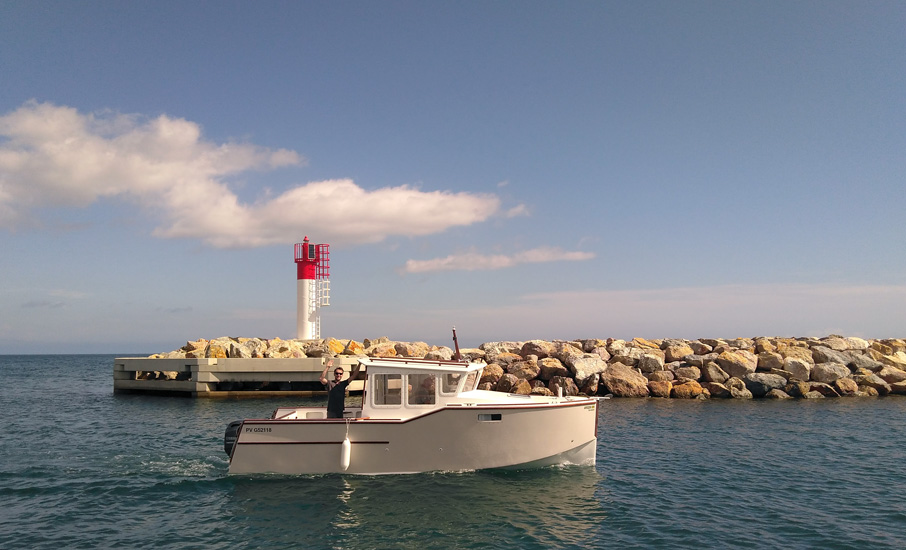

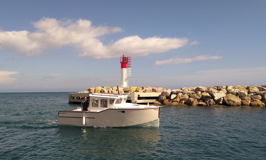

Une dernière petite photo avant la fin de l'année de la première arrivée au port après la mise à l'eau inaugurale à la mi-Septembre. Je n'avais pas encore reçu ces vues et je n'ai jamais pu faire des photos du bateau en route à divers régimes comme je le souhaitais. Je voudrais bien voir comment l'eau "passe" sous la coque par le côté. Une sortie avec un bateau ami n'a jamais pu se faire. J'ai seulement pu constater comment l'eau "sortait" à l'arrière.
Le bateau est au sec depuis début Novembre. Le retour pour la sortie de l'eau fut musclé pour passer le "Cap Horn" régional, tout juste dans les limites de la Catégorie C. Mais le bateau s'en est très bien sorti, tranquillement. On avait pourtant commencé par se mettre en travers dans le port. Les agents du port s'étonnaient de nous voir sortir ce matin-là... Cela me confirme, avec les difficultés de manoeuvre pour se glisser dans la place de port dès qu'il y a un peu d'air, que la mésaventure du virement à 180° au planning était bien plutôt due à un problème de fardage sur une une rafale. J'avais pourtant réalisé ce calcul obligatoire à la conception et le résultat était dans les normes... Bonnes fêtes de fin d'année à tous.

Merci pour les photos et l'analyse de la première saison.
Le bateau a l'air de pencher un peu vers l'avant. C'est pour compenser un léger cabrage à pleine vitesse ?

Pour répondre à Gwengolo : si le bateau a l'air de pencher un peu en avant c'est peut être en partie l'effet d'une illusion d'optique à cause de ses "lignes" (roof incliné, tonture et courbe de redan) mais il se peut aussi que ce soit en partie vrai (quel oeil !) dans la mesure où les calculs d'assiette longitudinale ont été réalisés ("à la main"...) avec la masse du réservoir carburant à demi-plein (soit environ 175 kg/2) or, pour ce premier voyage nous avions à peine 1/4 du plein. A la conception, il n'a pas été possible d'avancer le centre de gravité du réservoir jusqu'au dessus du centre de flottaison. Ces petits bateaux relativement légers sont très sensibles aux déplacements de masses à bord. D'où la recherche d'un compromis également dans ce domaine. Pour ce qui est du cabrage, il est assez modéré dans la mesure où le bateau ne "pousse" pas d'eau à l'étrave et que l'arrière "planant concave" et ses bouchains légèrement "plongeants" l'aident à se redresser. A voir également avec la gestion du trim évidemment que, pour l'instant, je n'ai pas réussi à exploiter totalement. Il me semble, en tout cas, que l'usage doit en être fait avec parcimonie et à bon escient. Je me trompe peut-être mais ça ne me semble pas être un joujou de plus muni d'un bouton qu'il faut donc absolument manipuler... Peut-être qu'un jour, lorsque je me serai refait financièrement, je ferai l'effort de doter le tableau de bord d'un compteur supplémentaire qui donnera également une idée de la consommation instantanée, ce qui devrait permettre d'optimiser certains réglages... Pour l'instant, le compte tours et mon petit GPS de rando qui me donne la vitesse me suffisent amplement pour exploiter la plage des 3000-4000 tours qui, lorsque l'état de la mer l'autorise, nous permet de nous déplacer dans un rapport temps/consommation acceptable.

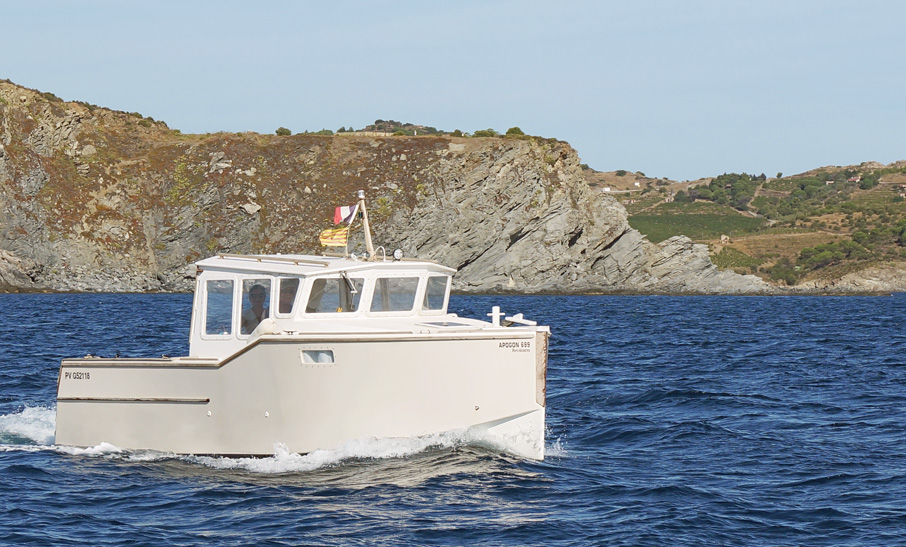

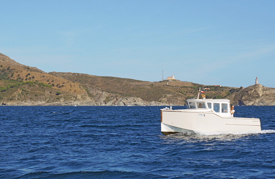

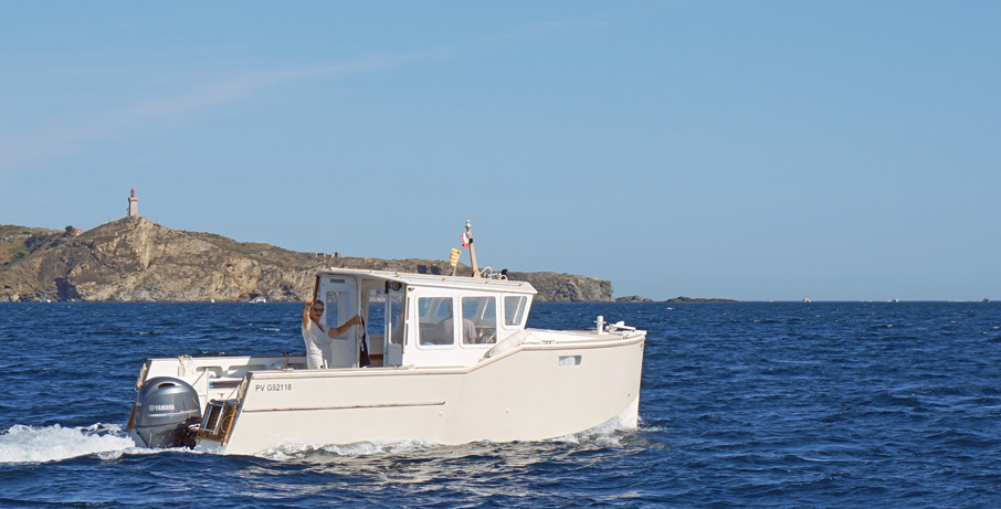

Rapidement quelques photos en navigation réalisées par un voisin de port alors qu'on s'était croisé en mer.
Vitesse de croisière lente, vers 12 N, (cabrage presque maximum) puis vitesse archimèdienne, inférieure à 10 N. Mer belle, deux personnes à bord, environ 100 l de carburant et 100 l d'eau douce. Etc...
Re: Apogon 699
Je ne sais pas à quelle vitesse tu étais lors des photos, mais le bateau est bien dans ses lignes.
