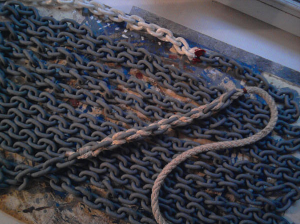

pilotedebord a écrit : 04 nov. 2019 16:29 Avec ce genre d'écubier tu ne pourras pas avoir une jonction chaine-bout autre qu'en faisant une épissure bout dans la chaine.
Et pour illustrer le propos d' Olivier LF :
A tout z'hasard pour les non initiés, c'est quoi une épissure chaine-orin ?
Bin, c'est çà :
C'est la manière fluide de faire cette liaison, sans manille.
Pratique pour passer un écubier, ou pour les grosbateaux, passer dans le barbotin du guindeau .
J'ai eu la délicatesse de peindre en blanc l'autre bout de la chaine, côté ancre, là ou ça dépasse sur le pont.
C'est plus zouli un bout de chaine blanc sur un pont blanc :oops:
Et puis, ils font comme çà dans la Royale, alors :!:

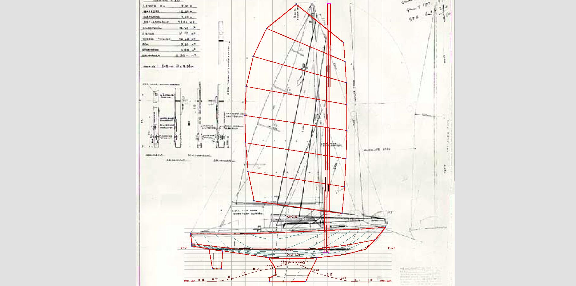

Beaucoup plus joli le nouveau dessin de la voile, et oui, le mât avancé de 20cm, surtout avec du creux dans les panneaux. :tchin:

Mais le "nouveau dessin" n'est pas bon, la voile n'a pas la bonne géométrie pour prendre des ris facilement. J'y travaille encore, pour mêler esthétique et praticité, ce n'est pas si simple !

Le dernier plan de voilure est beaucoup plus joli à l’œil mais il me semble que le centre de voilure est très reculé par rapport au gréement d'origine.
Ce genre de bateau devient très vite ardent avec la gite.
