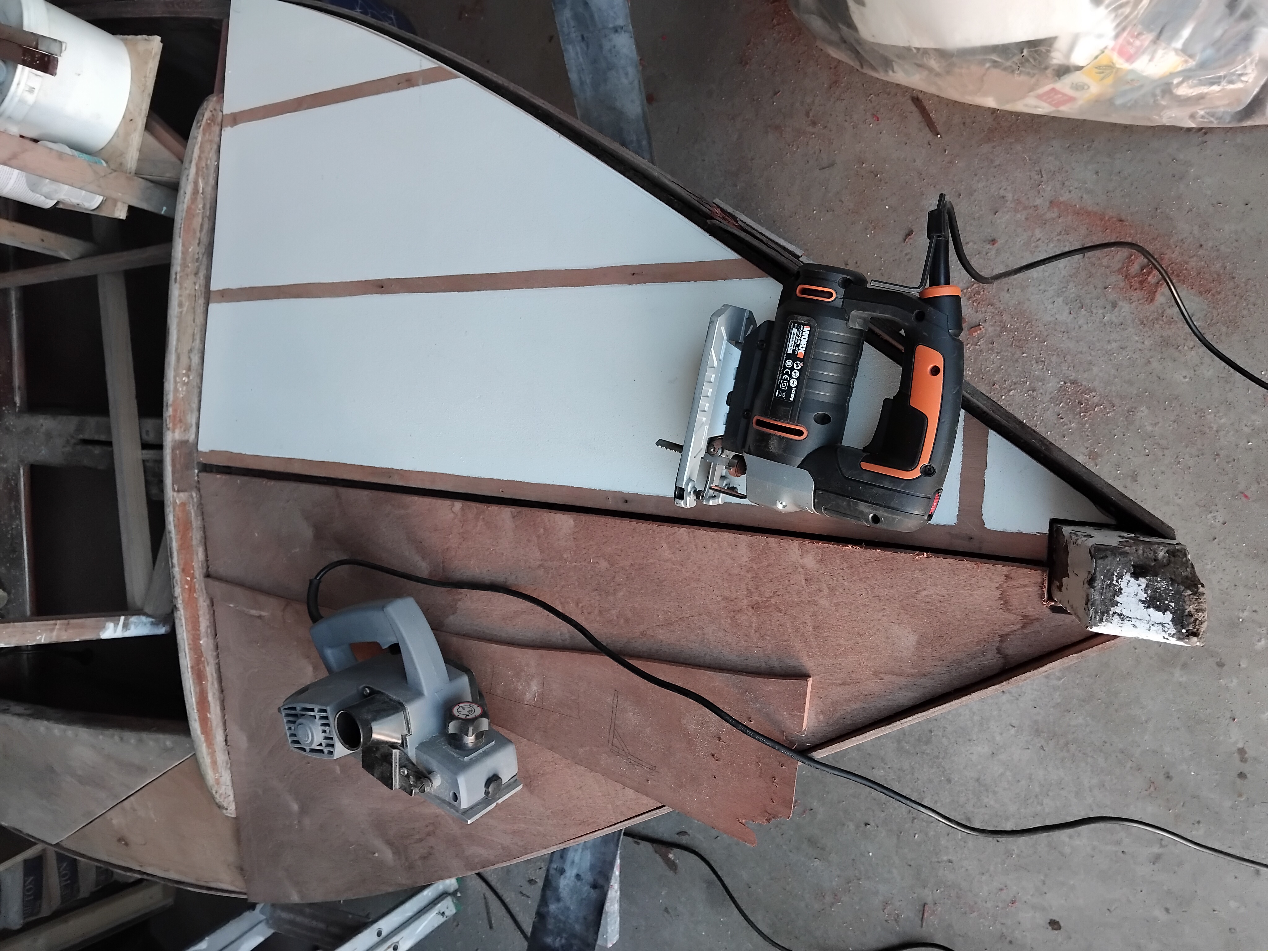

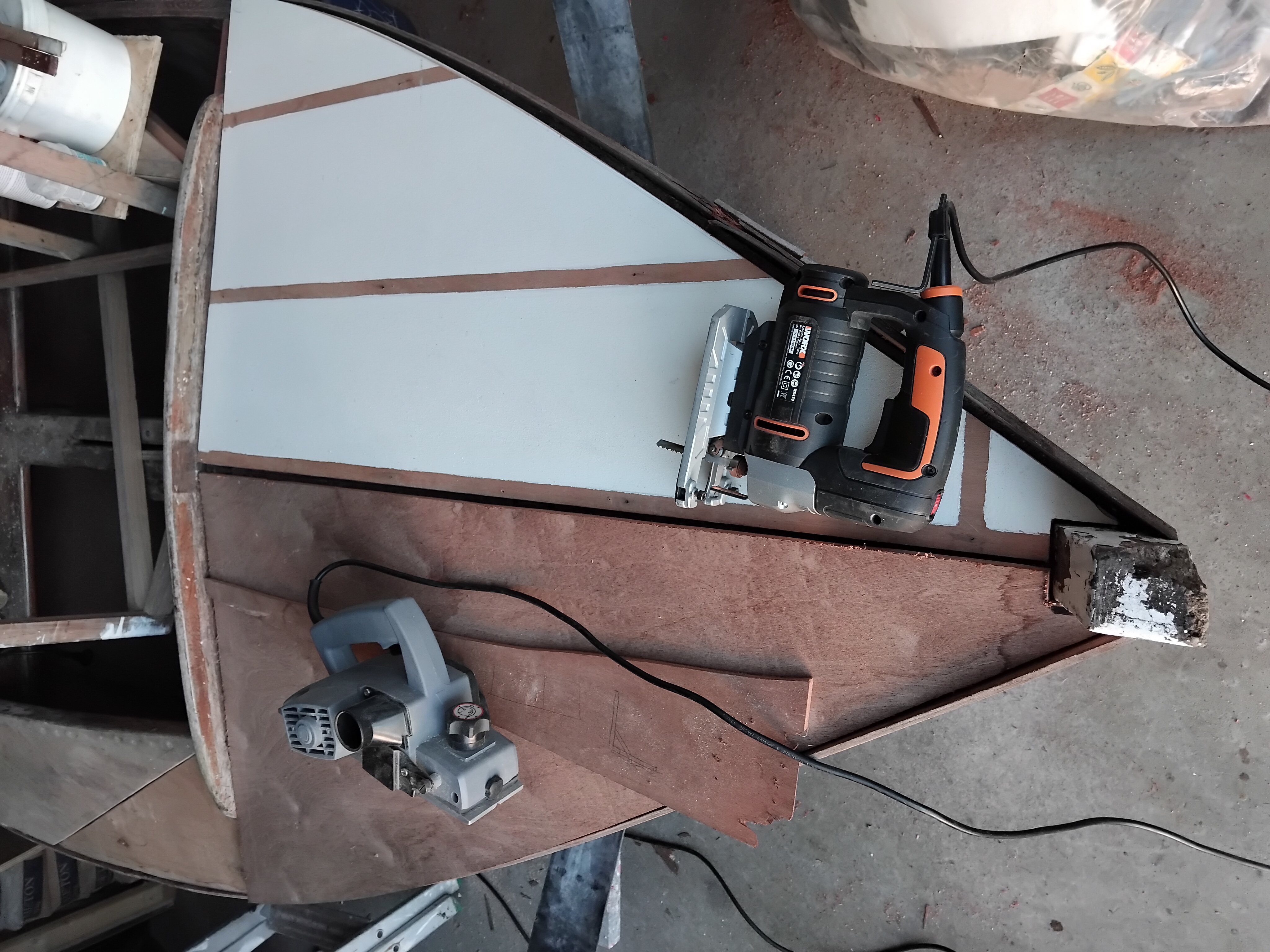

Avant de poursuivre le travail, une petite question:
pour la remise en état du pont, je me suis aperçu qu'il était composé de deux couches de CP collées l'une sur l'autre. Or, sur mes feuilles de CP restantes, je n'ai plus la place pour faire des demi panneaux entiers. Avec la photo ci-dessous, ce sera plus simple à comprendre: Donc, en bas, j'ai un demi panneau de pont prêt à être posé (en haut, c'est le gabarit de fabrication), celui du haut est aussi découpé et prêt à être mis en place.
Ma question est donc la suivante, comme je n'ai pas envie de racheter une feuille de CP entière vu les chutes qu'il me reste, j'envisage de fabriquer et poser 5 bandes pour le pont en 2ème couche. Ma question concerne le sens de pose: soit de gauche à droite du pont, soit en longueur de la pointe vers l'arrière du bateau. la résistance structurelle ne posant à mon avis aucun souci vu les pli du CP, qu'est-ce qui serait pour vous la solution la plus simple à poser et la plus esthétique ?

Perso,je ferais bien le contraire : les bandes dessous et le cp dessus. Tu auras moins de mal pour une bonne finition. Pour les bandes, tu peux les mettre comme ça t'arrange, même en diagonale.

Maintenant que vous le dites, c'est évident ! Je vais poser les bandes au dessous et finir au dessus avec mes panneaux déjà découpés. Merci à vous !
