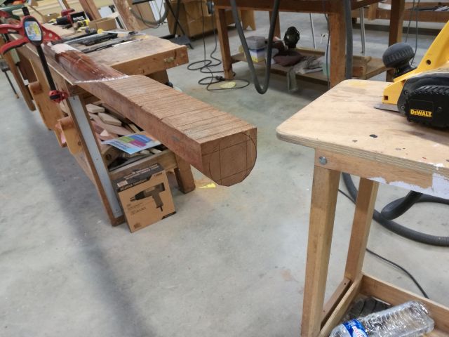

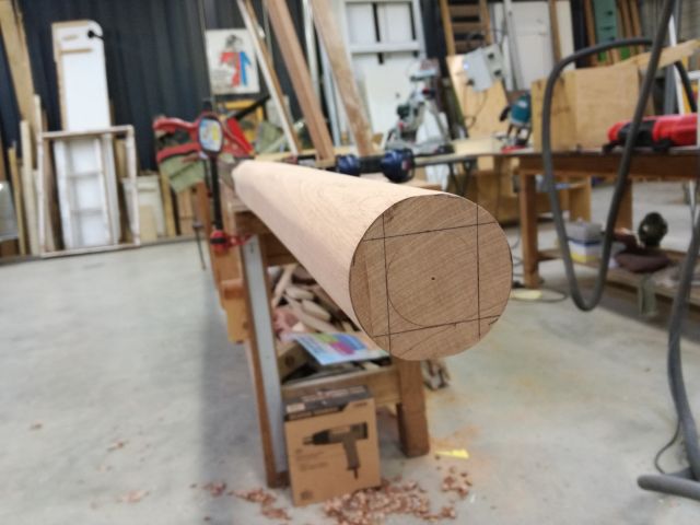

Allez, la suite pour terminer le mât.
Un quart d' heure de varlope :

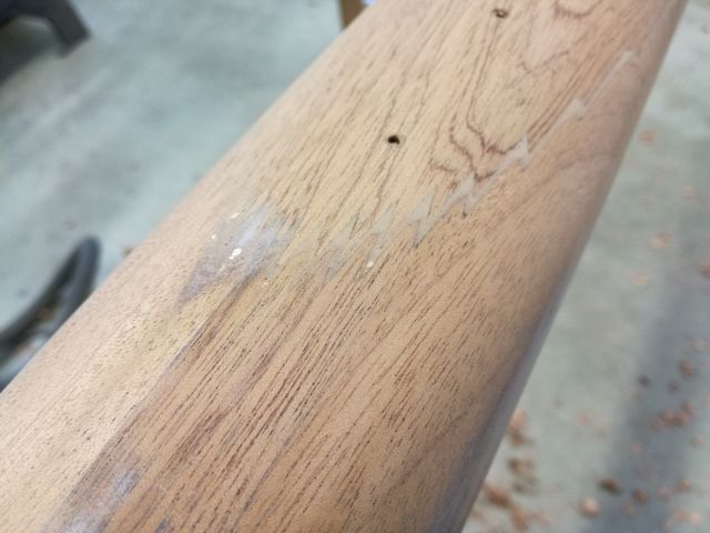

Le plan de joint du collage :

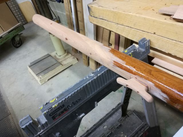

Le nouveau taquet après avoir sacrifié le precedent :
Reste à fignoler le ponçage et revernir tout le mât.

J'adore le scarf en zigzag :smt007 Très bon boulot, on n'en attendait pas moins de toi !

beau boulot. C'est clair qu'avec une surface de collage comme celle la ca va tenir !!! :shock:
