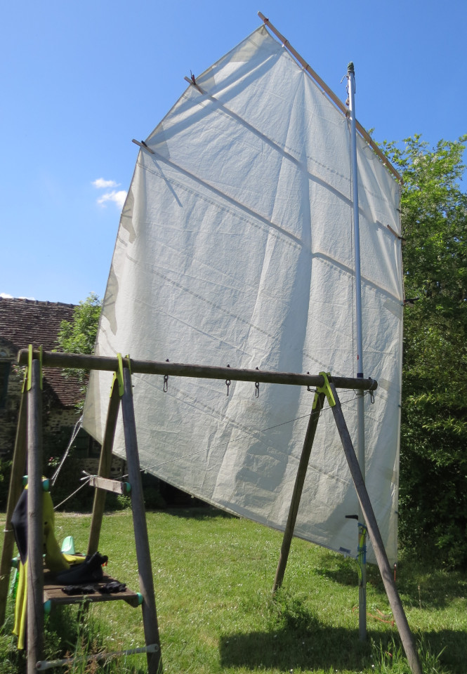

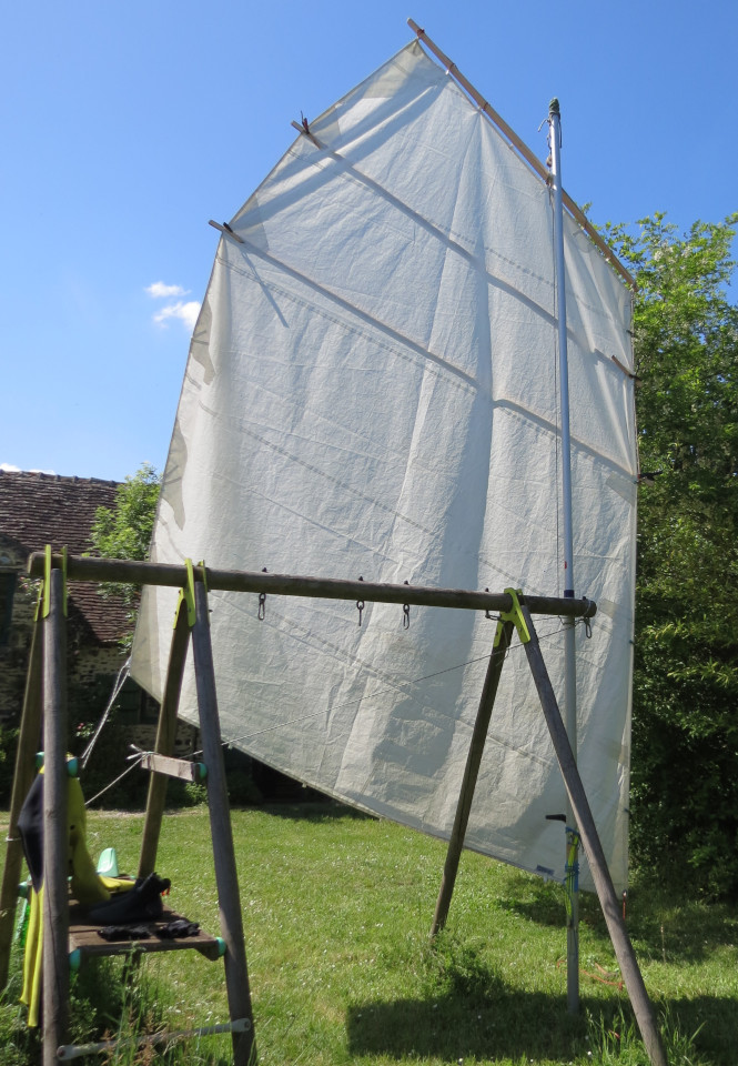

Pour répondre à ta question To, je suis parti aussi sur une voile de jonque, taillé dans la voile donnée par Mirmily.
+ 1 foc, et le mât assez court sera rabattable car je veux pourvoir passer facilement sous les ponts.
Mât en bois,pas celui bien frêle de l'essai :wink: , mise en forme du creux avec des lattes articulées en bois moulé.
