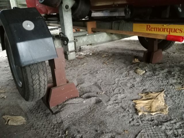

Sinon, il est un signe qui ne trompe pas. Le froid est arrivé. On a allumé la cheminée, les grues passent dans le ciel vers le sud et ce matin, j' ai mis Trankilou sur cales pour l' hiver :

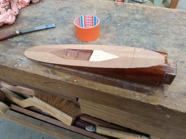

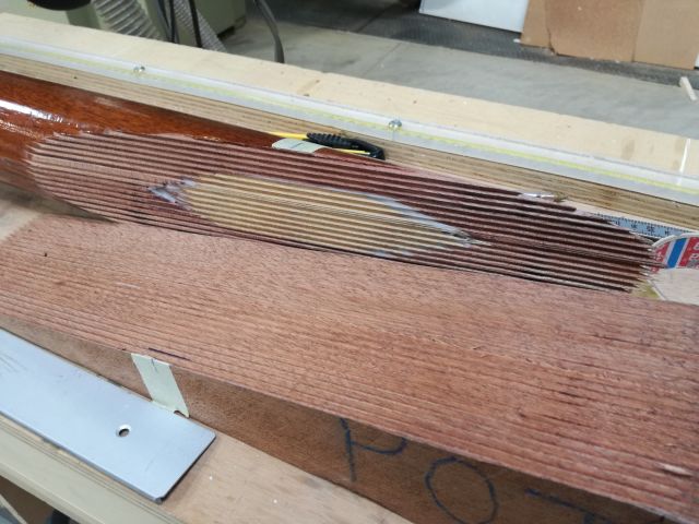

A l' aide d' un gabarit, je coupe au ruban juste au dessus du pied de mat actuel. Le scarf fait 50cm et va se retrouver 40cm plus haut au niveau de l' étembrai, en appui sur le barrotage qui renforce le passage du pont. :
J' avais fait un mât creux, donc j' ai fait un remplissage en iroko puis passage du scarf à la toupie avec les fers à dents histoire de maximiser la surface de collage.

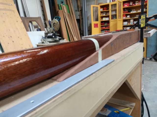

Ajustage. Ca s'emboite bien, pas de jeu.

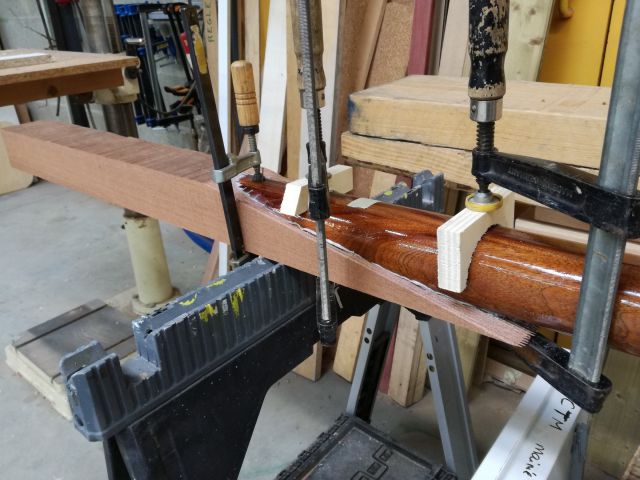

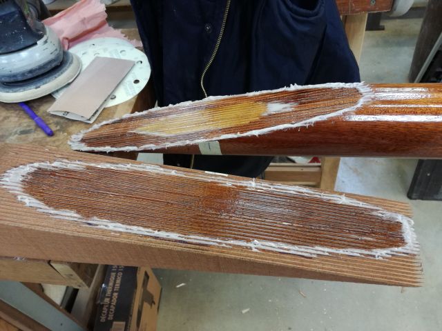

Collage époxy. Epais sur le pourtour et liquide au centre.
Mise en presse avec un petit radiateur dessous pour avoir 18° dans l' atelier :

donca a écrit : Collage époxy. Epais sur le pourtour et liquide au centre.
Deux petites questions de néophyte en matière d'époxy :
Pourquoi "épais sur le pourtour et liquide au centre" ?
Et comment fait-on, d'un point de vue pratique ?
Merci !
