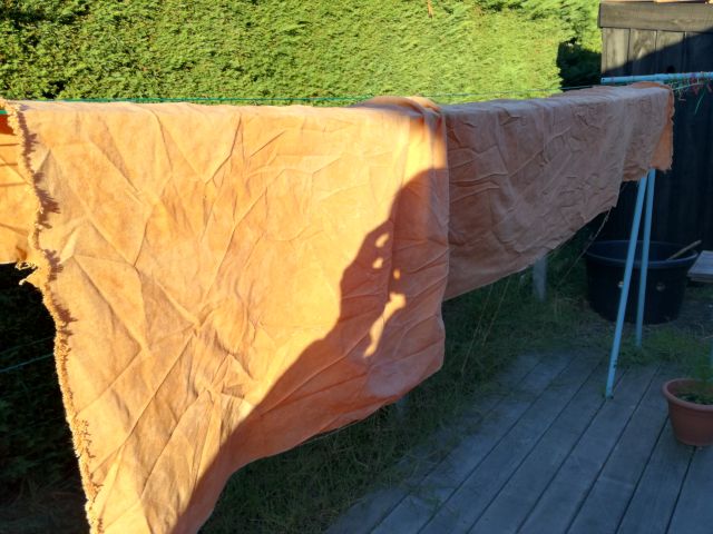

La toile coton est en attente, prête, teintée à l'ocre et l'huile de lin comme précédemment.
