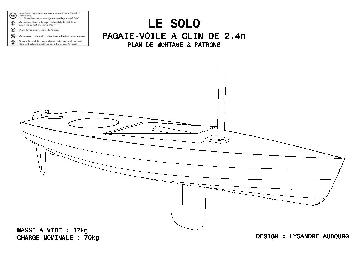

Je publie les plans du Solo en accès libre pour qui voudra un jour faire le sien :wink:
https://drive.google.com/file/d/1Ervn9_ ... sp=sharing
Le plan ne traite pas du gréement car je ne l'ai pas encore définie, je le ferai quand les beaux jours me permettrons de me pencher sur la navigation à la voile.
N’hésitez pas si vous avez des remarques sur le plan.

Je viens juste de voir que tu avais posté les plans du Bateau Solo, un grand merci à toi ! Avec toutes tes explications, la construction sera aisée pour n'importe quel constructeur.
Les patrons à imprimer sont bien à l'échelle 1 ?
Avec ton autorisation, je peux rajouter tes plans dans la base de téléchargement du site, aux côtés du tiKnot, du Tanto et des autres ?

Oui tu peux rajouter les plans si tu penses qu'ils sont suffisamment détaillé :D
Les planches à imprimmer sont bien à l'échelle 1.
